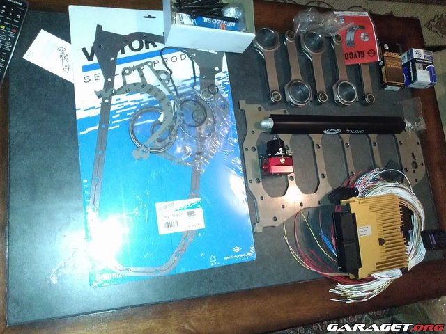

fått hem massa saker idag också!
https://www1.garaget.org/gallery/images/170/169905/169905-666025d2461402c94441dd821ff07e65.jpg
- gördel kit
- race lager kit
- bränsletrycks regulator
- vevstakar
- packningar
- Nira box

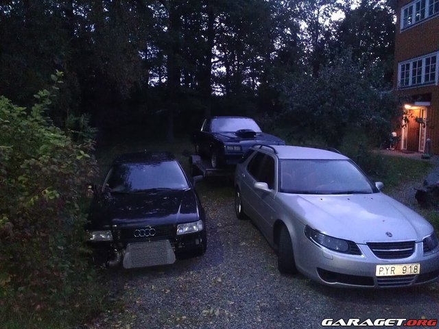

Passade på att ta ett litet familje foto på alla bilarna innan chevan drogs iväg till jobbet, mysig liten parkerings plats ^^

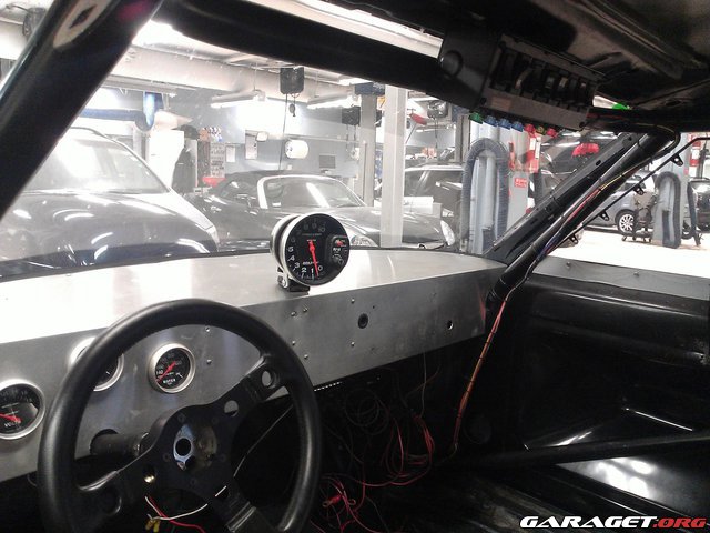

kupén, simpelt och bra!
https://www1.garaget.org/gallery/images/170/169905/169905-8ba2ed6f43a82686dfea803827f6906a.jpg

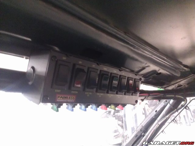

älskar verkligen knappar haha!

Snygga knappar! asfett!big_smile hahaha
146 Inlägg
25 september 2012
Eller hur! finner mig jämnt sitta och pilla på knapparna när jag sitter inne i bilen haha tongue håller på att städa ur den ifrån gammal el, sen senare under kvällen göra det sista på motorn så man kan skicka iväg den!

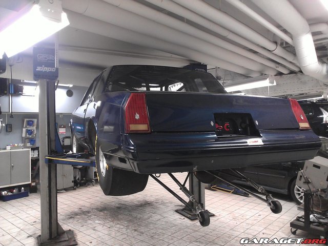

Dumpar in lite fler bilder här då! gått igenom ALLT på chassiet idag, ser sjukt jävla bra ut, fanns ingenting jag kunde anmärka på...
Har nu även köpt en 400 låda! så fort motorn kommer tillbaka börjar det stora projektet att få lådan att passa på motorn, kommer bli spännande smile

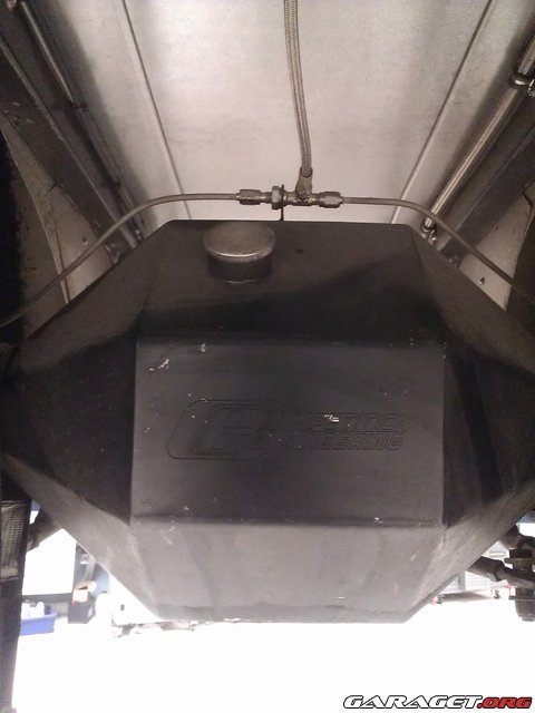

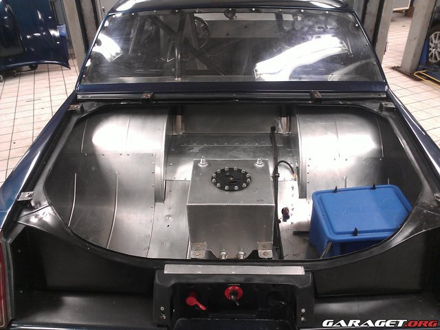

bagaget, perfekt för långa resor med familjen eller att tranportera mexikaner över gränsen!
https://www1.garaget.org/gallery/images/170/169905/169905-dd96c413e30b987b795ae1e225a19c61.jpg

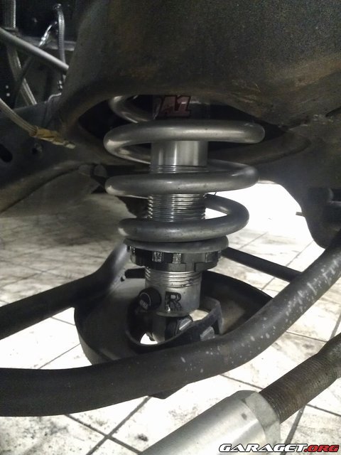

QA1 coilovers som sitter bak (samma märke runt om) och bromsarna, som nyper utav bara helvete...

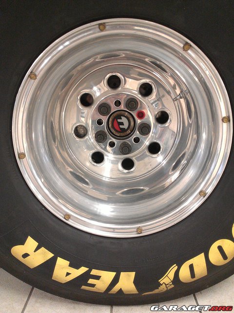

bak fälgarna, och märket på drivaxlarna!

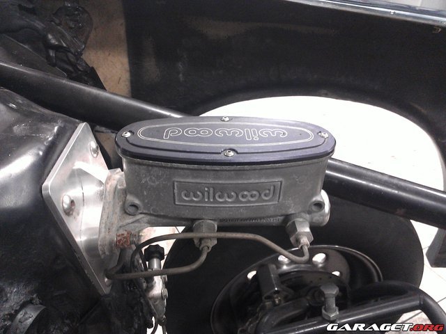

wilwood huvudbroms cylinder (kommer putsas upp)

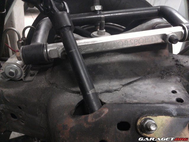

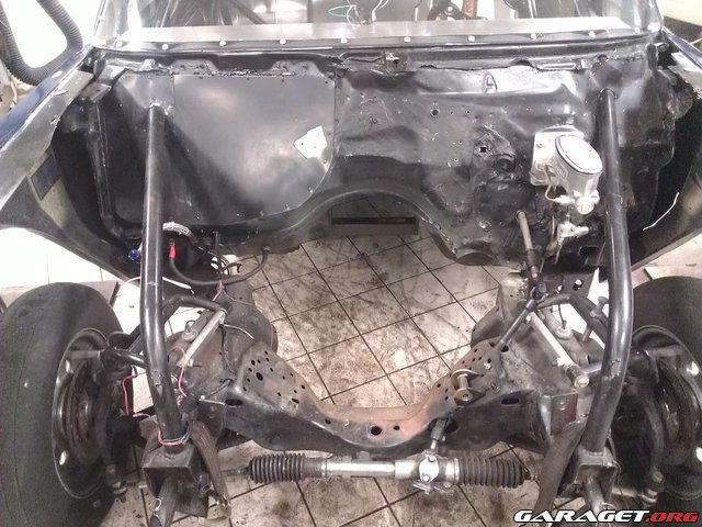

bärarmarna fram. alla bärarmar, länkstag osv är ett kit ifrån Aerospace Components. även bromsarna är utav detta märke.
https://www1.garaget.org/gallery/images/170/169905/169905-37e5c01c97660b2f22df7aeab2763d2c.jpg

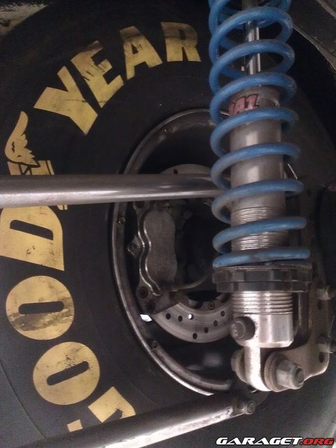

QA1 coilisarna fram
https://www1.garaget.org/gallery/images/170/169905/169905-c5ea012a6a6680c41c64e556ebaef636.jpg

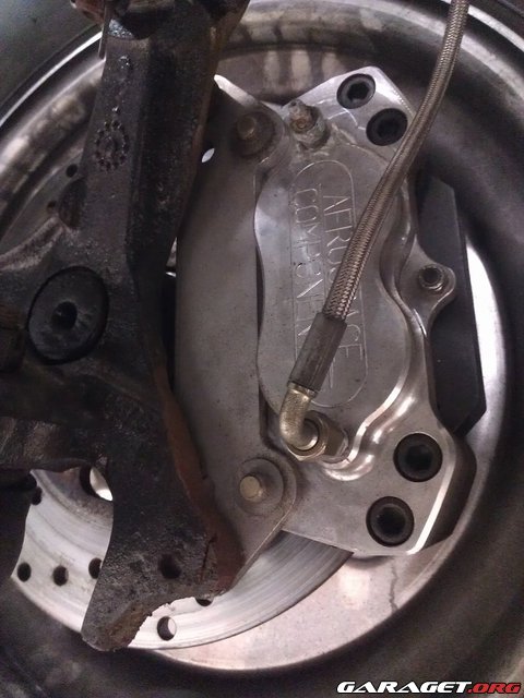

fram broms
https://www1.garaget.org/gallery/images/170/169905/169905-e57bbfba64195bfa018c4039c1ec390f.jpg

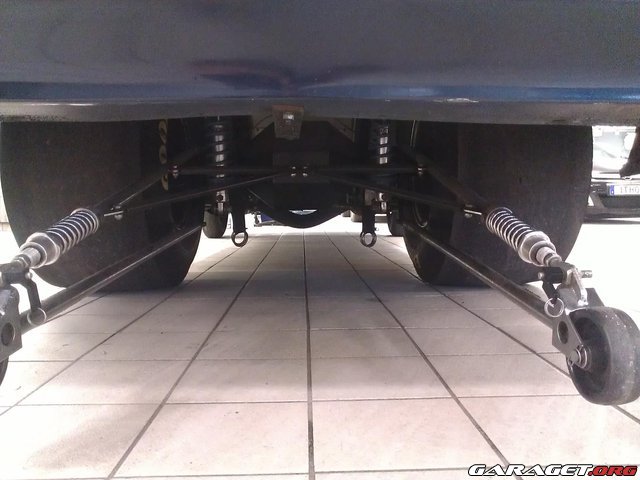

syns inte så jätte bra, men är Competitions engineering banjo bakaxel.
