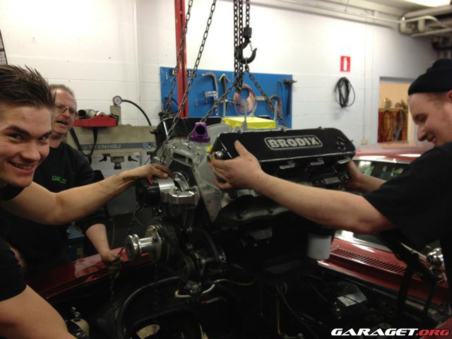

hämtade min motor på fredagen, då den suttit i en polares bil innan så var vi tvugna att plocka ur den (efter att, såklart, röklagt hela parkeringen med ett X antal burnouter hehe). från att vi körde in bilen tog det inte mer än 1 timme 30 min innan motor, låda, kylare och allt annat var demonterat, och det tog inte mer än ca 2 timmar senare innan allt satt i min bil haha, då är det ändå 25 minuter till mitt garagae, och vi åt pizza på vägen dit smile
allt passade helt perfekt med motorfästen, topparna och ventil locken, ingenting som tog i nogonstans elelr ens var i närheten utav att slå i något!

http://www.garaget.org/video/134298 (för dom som vill se när vi värmer lite däck innan vi tar ur motorn!)
https://www1.garaget.org/gallery/images/170/169905/169905-89d099208a98554f67253a8051112b6b.jpg
Nöjd grabb!

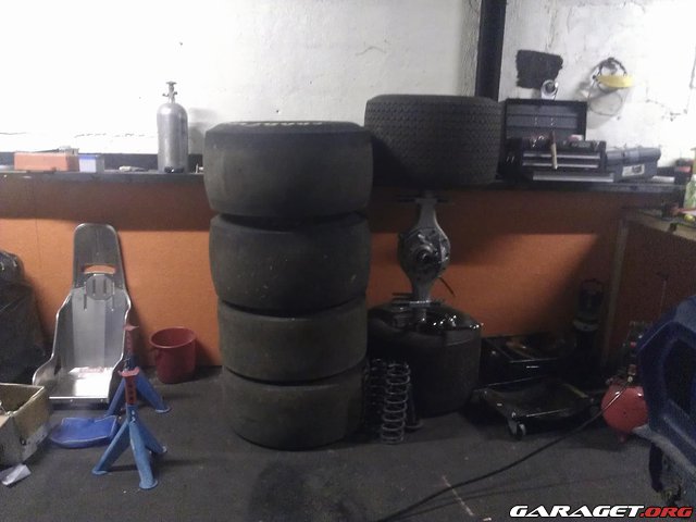

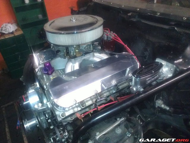

lite random bilder;
https://www1.garaget.org/gallery/images/170/169905/169905-8abc1b916e519bd0e48dfbbe0080c93e.jpg
utan ventilkåporna på (väntar på dom nya som ska beställas). ser jävligt rå ut!
https://www1.garaget.org/gallery/images/170/169905/169905-204a097ba4e5318478846a598a38c30b.jpg
dom små söta bak bromsarna. är fan större än brukisens främre bromsar...
https://www1.garaget.org/gallery/images/170/169905/169905-00d202db3239a5a3dfc77c4f701070b0.jpg
'liten' däckhög.. inte lätt att lägga dom på ett ställe där dom inte tar plats när dom inte är monterade haha!

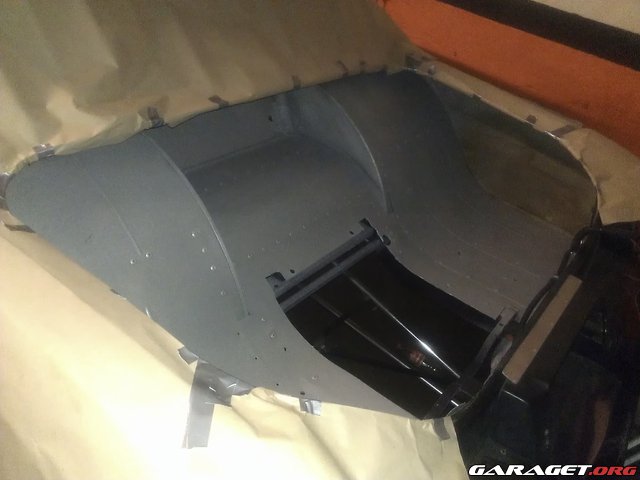

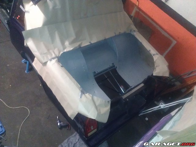

har rivit ur allt ur bagaget för tillfället. håller på att lägga splatter färg i hela trunken, blir sjukt fränt och snyggt!!
https://www1.garaget.org/gallery/images/170/169905/169905-8759e703dd135a49889414a646ea09db.jpg
https://www1.garaget.org/gallery/images/170/169905/169905-ad5540d9d77858b556221c4b9869a2ec.jpg

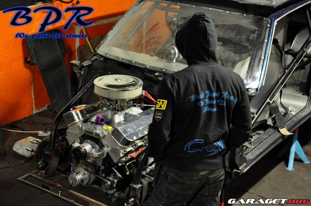

Hade första uppstarten i lördags! helvete vad skönt det känns! startade utan headers och kylare, sånt är bara över skattat. tände eld på polarens bil som stod brevid pga felinstäld tändning på första prov starterna, så den spottade ethanol som antändes i luften medans det flög emot hans bil haha...
återkommer med film och massa bilder! väntar på att Kungkimmo här på garaget ska klippa klart filmen smile
