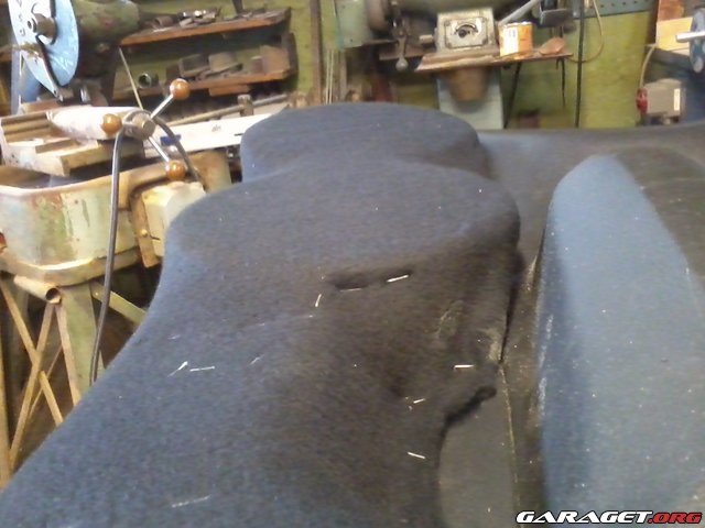

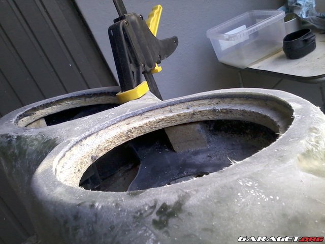

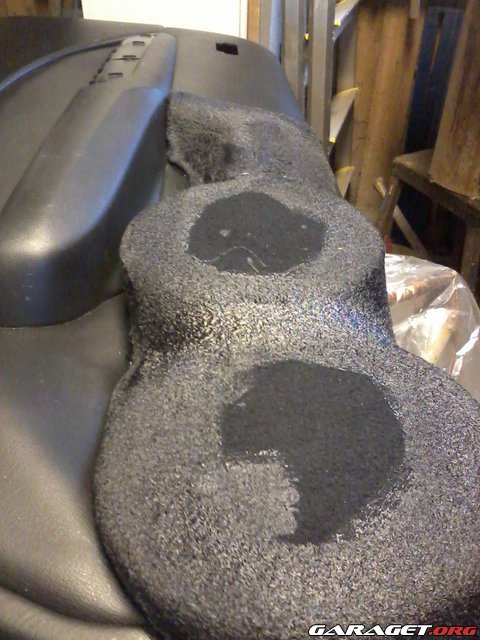

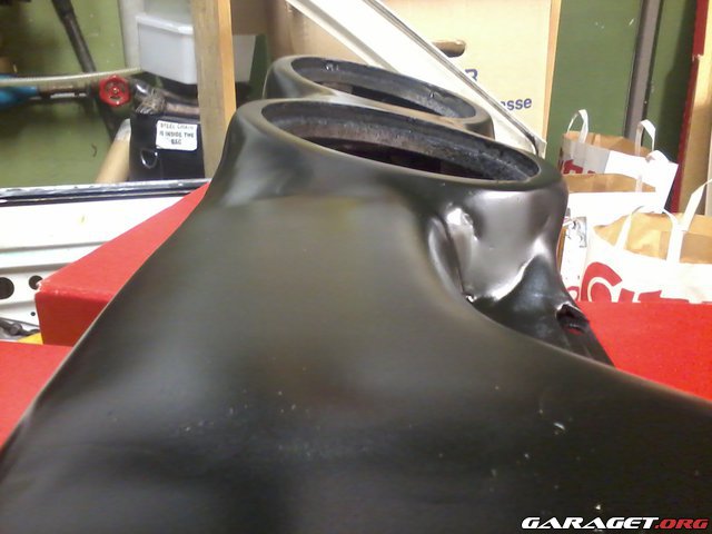

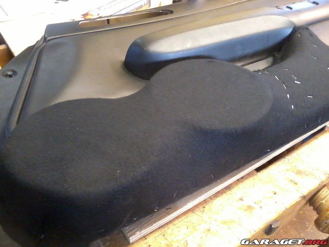

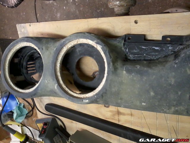

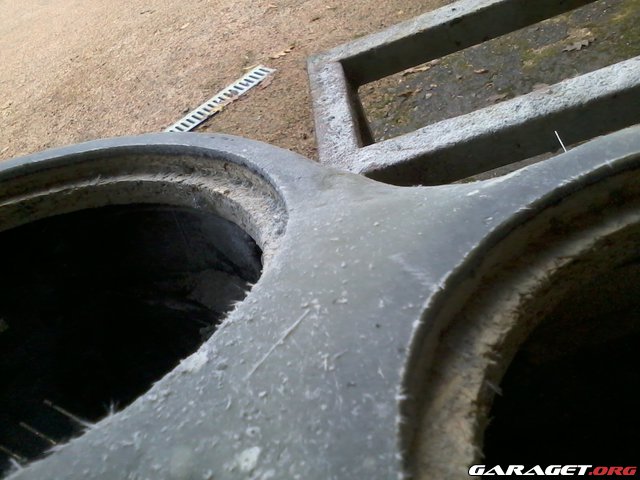

Hann inte med att plasta idag, tog lite längre tid än vad jag trodde, men imorgon blir det till att försöka. tongue Jag hann iallafall få på lite filt.
https://www1.garaget.org/gallery/images/185/184713/184713-dc35fed92e24bf21dc89adf0b34dac92.jpg
https://www1.garaget.org/gallery/images/185/184713/184713-22abd68514cc2dec62149f47ccb0ad48.jpg
https://www1.garaget.org/gallery/images/185/184713/184713-a3008f655c2adf365f67008c3db97b44.jpg
https://www1.garaget.org/gallery/images/185/184713/184713-593a75517f06f01b1110b0e5ada514c4.jpg
https://www1.garaget.org/gallery/images/185/184713/184713-6d488968cbe6b19c822737ba19d86bd2.jpg
Så ser det ut i nuläget, ska nog ha hänt en del tills imorgon:)

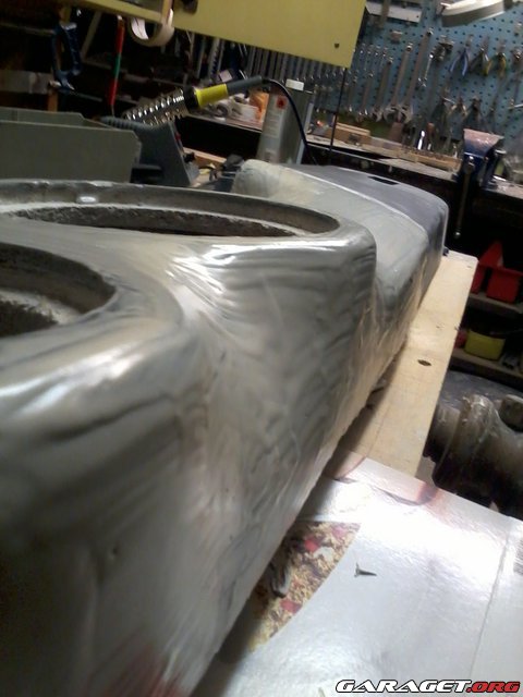

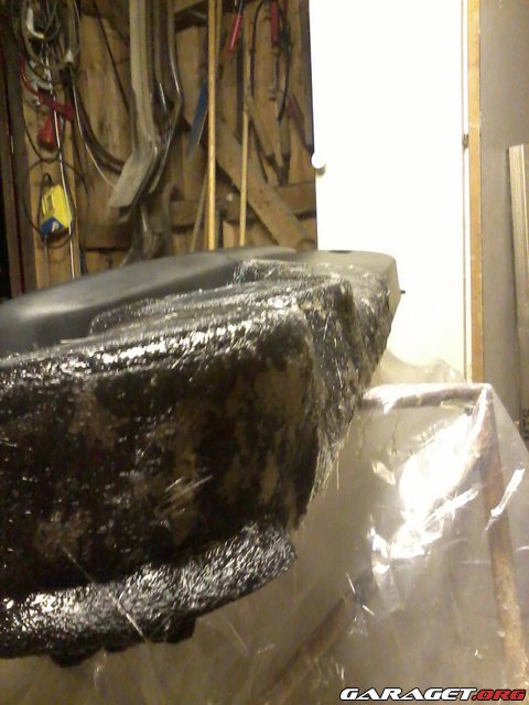

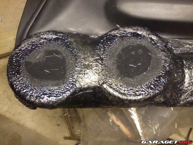

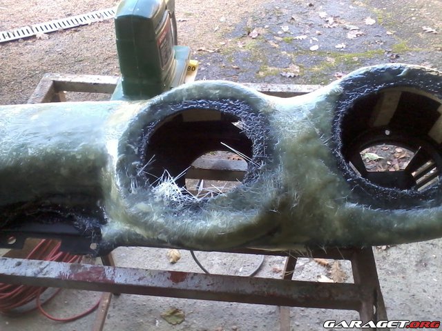

Ja var igång och började plasta! luktar riktigt mycket. Har kört på så att filten blev genom blöt över allt. Tror jag ska hinna kasta på lite glasfiberväv om några timmar!

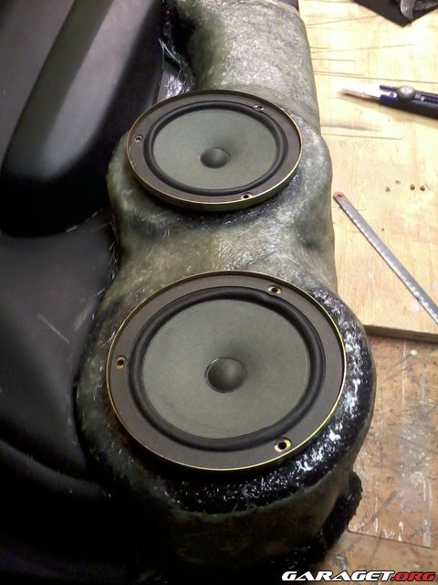

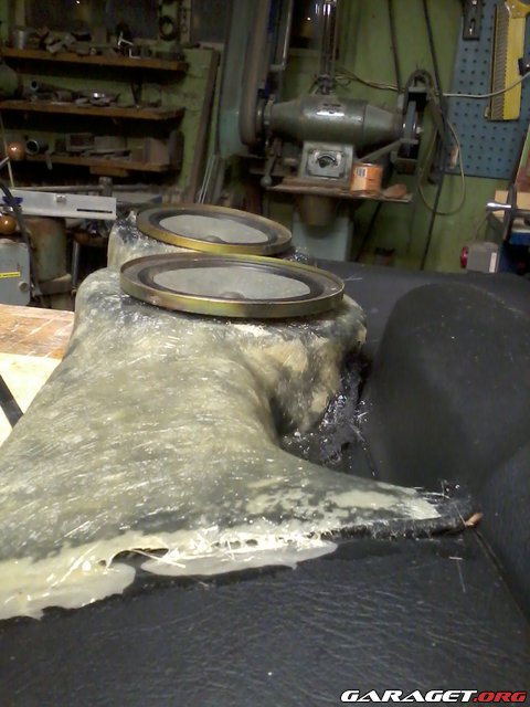

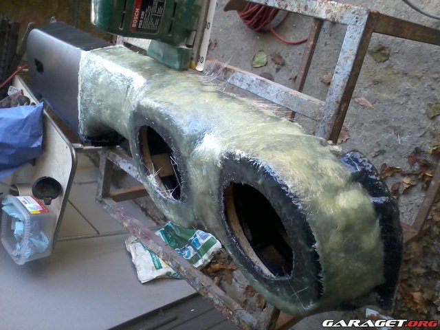

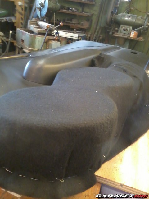

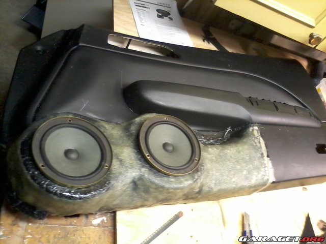

Ja nu har jag jobbat med min dörr sida i några dagar, rullar på ganska bra, men tänkte att jag skulle kasta upp ett hav av bilder!smile
Första lagret glasfiber!
https://www1.garaget.org/gallery/images/185/184713/184713-29be8340f8ebb3b9da0632e11a4524d2.jpg
https://www1.garaget.org/gallery/images/185/184713/184713-36706f1383efd98cce7c9ca78b703cea.jpg
https://www1.garaget.org/gallery/images/185/184713/184713-85189c9c2559db52318e2e089f3e186f.jpg

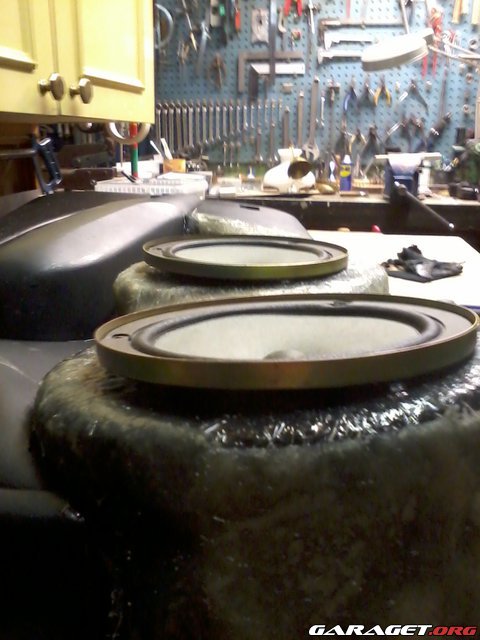

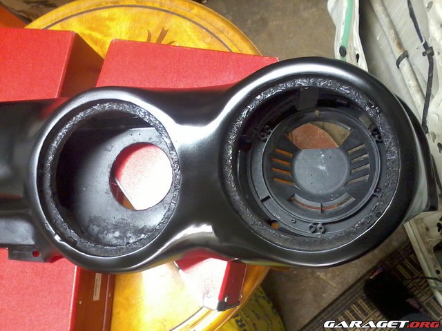

Blev tvungen att pröva med ett par gamla 6,25. Ser riktigt bra ut men tänk när det sitter två st 6,5big_smile
https://www1.garaget.org/gallery/images/185/184713/184713-d8f674ec27e30165d233b1318417a176.jpg
https://www1.garaget.org/gallery/images/185/184713/184713-26de4df54a396c627ba6ed1a2a92cbea.jpg
https://www1.garaget.org/gallery/images/185/184713/184713-0bd0db70c3567c7487059393a465a783.jpg
https://www1.garaget.org/gallery/images/185/184713/184713-eb21153bd5c8e85a6739f6ea5c345f8a.jpg
big_smile

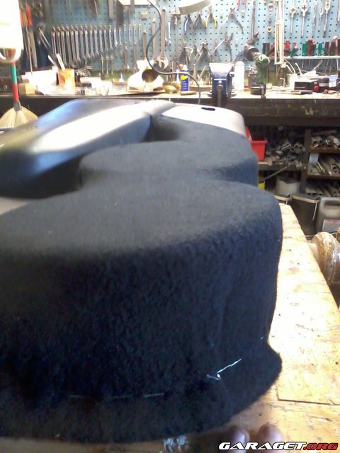

Skönt, fick på det tredje och sista lagret glasfiber idag så imorgon blir det till att börja slipa och spackla!smile sen är det bara att måla och klä dörren.
Just ja sen var det en dörr till! big_smile
Kommer garanterat en Bild update imorgon!

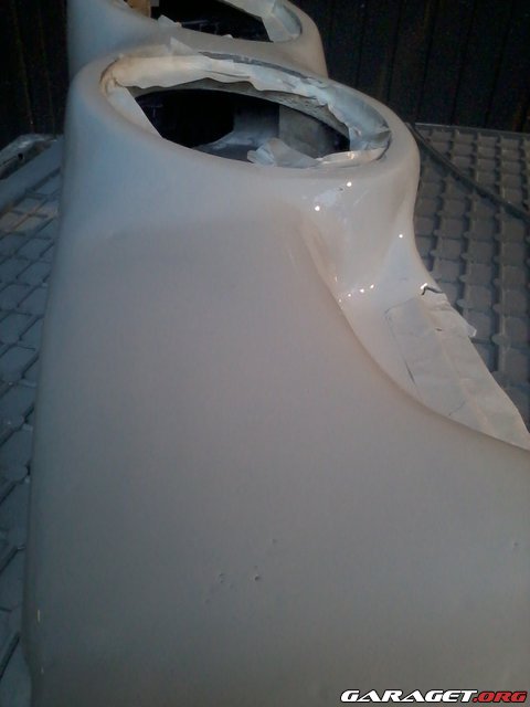

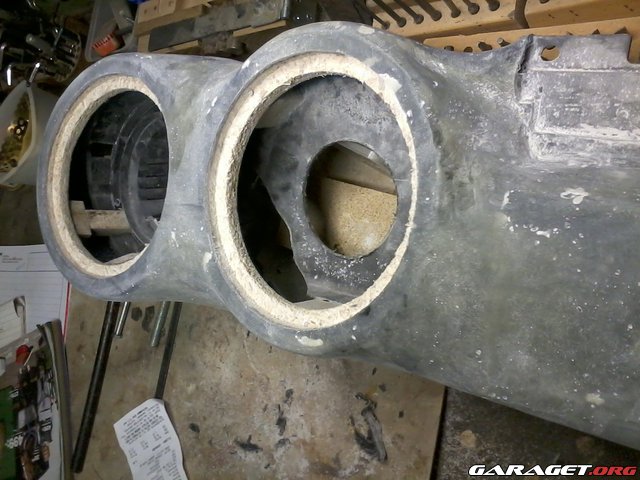

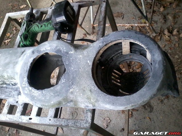

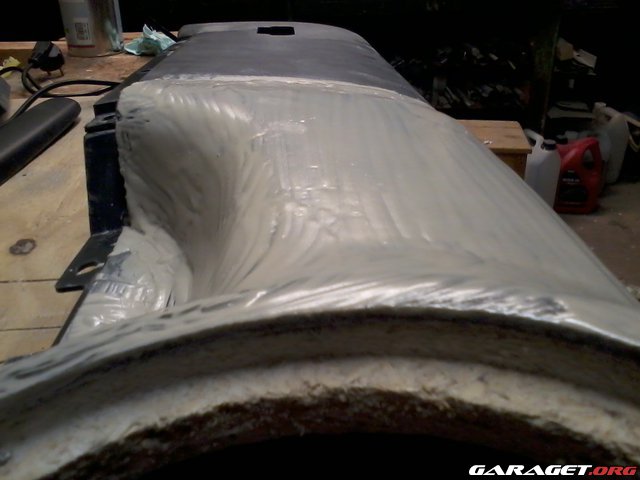

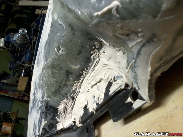

Slipa slipa

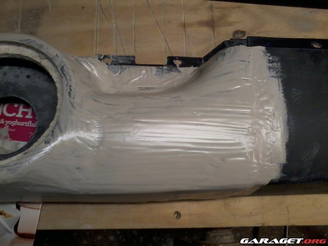

Kom precis in efter dagens slip pass. Känns som om mina fingeravtryck har försvunnit:)
Så här såg det ut innan jag startade att slipa
https://www1.garaget.org/gallery/images/185/184713/184713-c2c4302e96a506e417a86c3d41e9b021.jpg
https://www1.garaget.org/gallery/images/185/184713/184713-8fd91362d61555a25c007efa678f3e28.jpg
Sen började det!
Fixade så att hålen blev lite snyggare
https://www1.garaget.org/gallery/images/185/184713/184713-a3649806d2ec4cbbc9a6c52edb3fc76d.jpg
https://www1.garaget.org/gallery/images/185/184713/184713-183602ec58c907e40fe877d23f13cb24.jpg
https://www1.garaget.org/gallery/images/185/184713/184713-69ec46a968bec2070d6cc6e3284cb7e1.jpghttps://www1.garaget.org/gallery/images/185/184713/184713-69ec46a968bec2070d6cc6e3284cb7e1.jpg

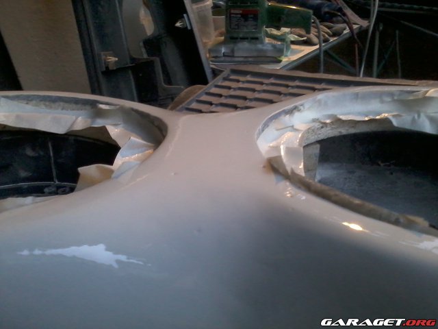

Börjar se riktigt bra ut
https://www1.garaget.org/gallery/images/185/184713/184713-35b9a6e3226e3eb3091fbbba19d2243a.jpg
https://www1.garaget.org/gallery/images/185/184713/184713-d1487e1a726d9ecfe61c78935b325ecc.jpg
Gillar dessa vinklar!
https://www1.garaget.org/gallery/images/185/184713/184713-7b5131a4b99f30e0498561f756fcdcba.jpg

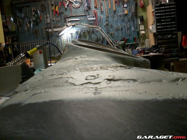

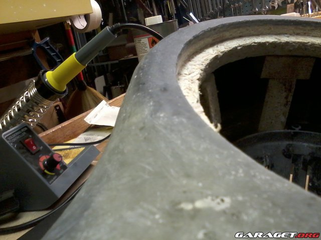

Sen blev det till att spackla lite! smile
https://www1.garaget.org/gallery/images/185/184713/184713-7f7cfc75e6ba4efc59519a6fecbbd803.jpg
https://www1.garaget.org/gallery/images/185/184713/184713-ad602b7d6f4d6e9c5d7e105d7ea4a15c.jpg
Älskar denna bilden! Ser verkligen hur jag riktat in högtalarna!
https://www1.garaget.org/gallery/images/185/184713/184713-d5ba2c3b57f351cbf58867ed4bf1c037.jpg
Imorgon väntar ytterligare slipning och spackla! tongue
1 531 Inlägg
1 702 Inlägg
3 november 2012
Ett sätt som de flesta kända ljudbyggare använder är att blanda spackel och härdare med polyester och dess härdare, så spackelblandning med plastblandning.
Detta kan du sen pensla ut över ytan som ska fixas.
Det ska bli lite mer slipa men mycket jämnare yta fortare.
Kolla eplamojjes tråd på gatbilar så förstår du.
Tommy Out.
295 Inlägg
3 november 2012
Tackar!
Ska nog försöka köra på att blanda spackel och polyester imorgon. Blev ju rätt mycket små bubblor smile Tack för tipset.
Kör på det igen imorgon!

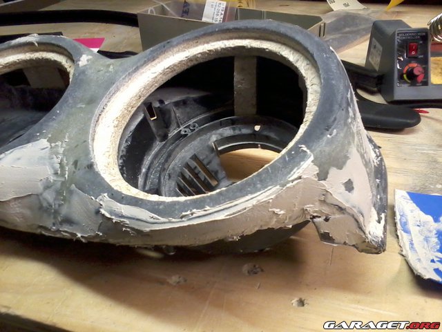

295 Inlägg
4 november 2012

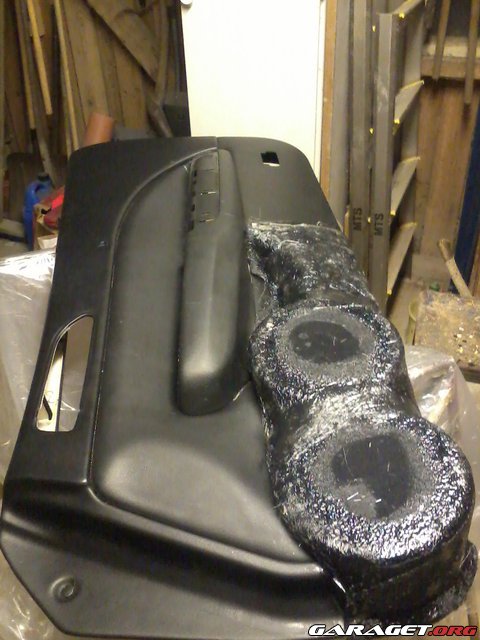

Kör en liten och sen uppdatering idag!
Blev inte gjort jättemycket idag men lite.
Förberedde bilen inför att den ska rost lagas imorgon. (Satte på fula vinterdäck och tog av sidkjolarna) Det kommer komma massor utav för och efterbilder.
På dörren har jag slipat samt att jag la på ett lager med polyester blandat med spackel.
Bilder:D

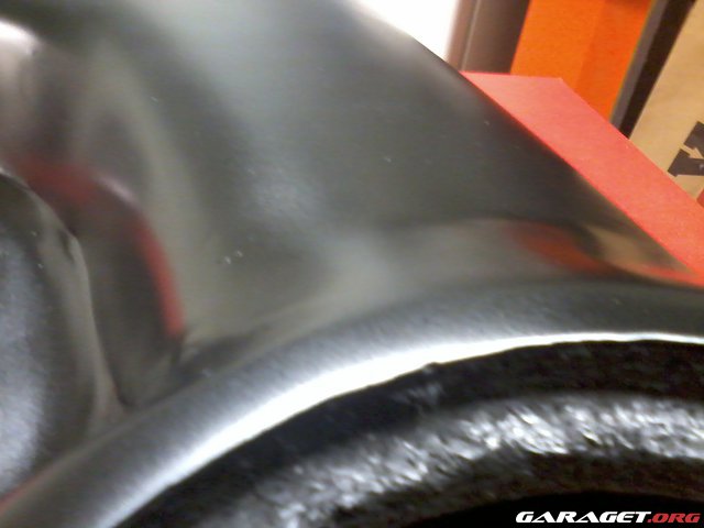

Ja då har man lämnat in bilen på verkstad för att få de bakre skärm kanterna utbytta.
Ska bli skönt att bli av med rosten. Får tillbaka bilen tidigast i slutet av denna veckan.

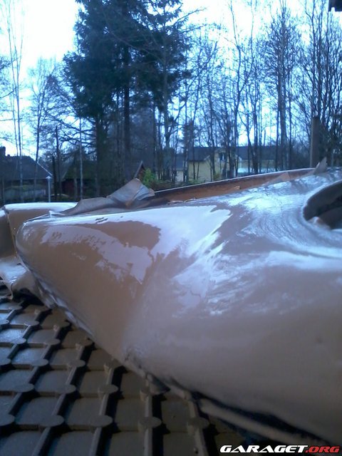

https://www1.garaget.org/gallery/images/185/184713/184713-1f8b0d20a4a76178645e70c5761da7da.jpg

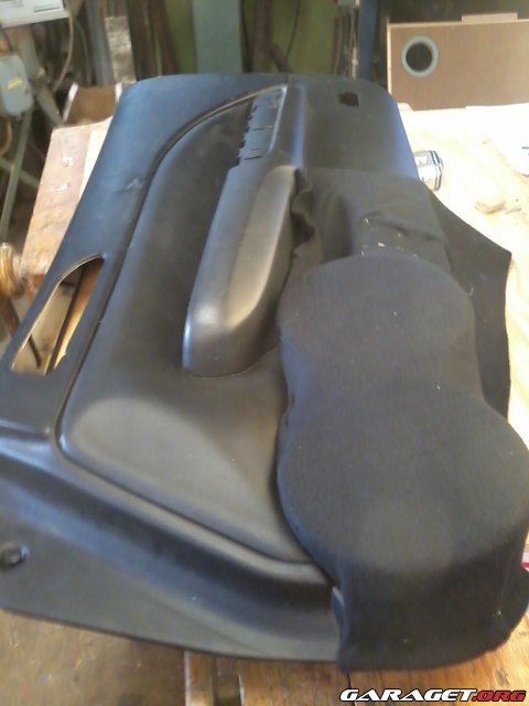

Ja som nämnt tidigare så är bilen på värkstad!

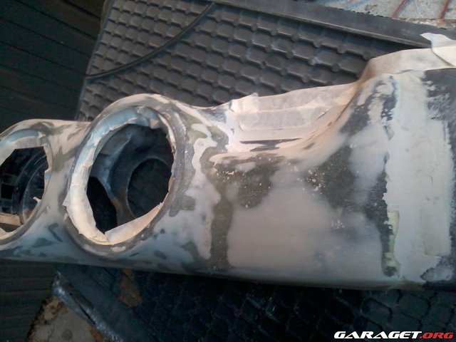

Jag har slipat spacklat slipat spacklat och våt slipat, målat! Bärjar äntligen bli klar.
https://www1.garaget.org/gallery/images/185/184713/184713-79e5ce6dbd1ce1ce68ec30f688b0daa8.jpg
Maskerad före spray spackel.
https://www1.garaget.org/gallery/images/185/184713/184713-f526f2da94ab9086e55c51ccb873c16f.jpg
https://www1.garaget.org/gallery/images/185/184713/184713-b886949d16ff72b6680f2b3ec3984311.jpg
https://www1.garaget.org/gallery/images/185/184713/184713-2acbb1c8957ec33f547b4aadd06e39d2.jpg
Sen blev det till att måla lite! big_smile
https://www1.garaget.org/gallery/images/185/184713/184713-8a383bd9405f90e1865fc72cfa4c1eaf.jpg
https://www1.garaget.org/gallery/images/185/184713/184713-16a2a4817e96be0972ee3ac2adb6b530.jpg
https://www1.garaget.org/gallery/images/185/184713/184713-27615e183747f728f5a3cb5e0e3b983f.jpg
Är riktigt nöjd! big_smilebig_smile
Men vet inte om jag ska klä den eller inte?
Vill gärna höra vad ni tycker!
