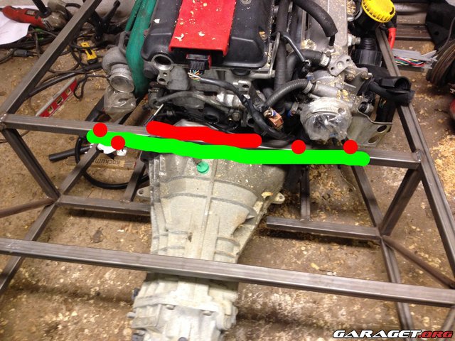

Så här blir det nog:) det röda röret ska bort. Sedan skruvar jag fast ett rör som är lite bockat över växellådan med fyra m10.

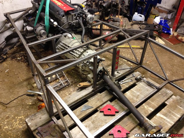

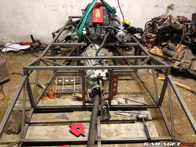

Har börjat hitta rätt läge på motorn och lådan:) blev mycket torr körande innan pedalställ, ratt, stol, växelspak kändes rätt! Men nu är det på g big_smile

finns det någon tanke bakom att de rören som går mellan balken rakt över lådan och den vid instrumentbrädan är asymmetriska?
Motor utan turbo suger >.>
423 Inlägg
23 maj 2013
#447
Asymmetriska? Du menar varför den bakre är högre? Isf är det för benutrymets skull smile

Denna del av ramen kommer aldrig att synas så det är lika bra och göra plats för benen( det blir svårt nog ändå att komma ner i den om man är vig som ett kylskåp)
