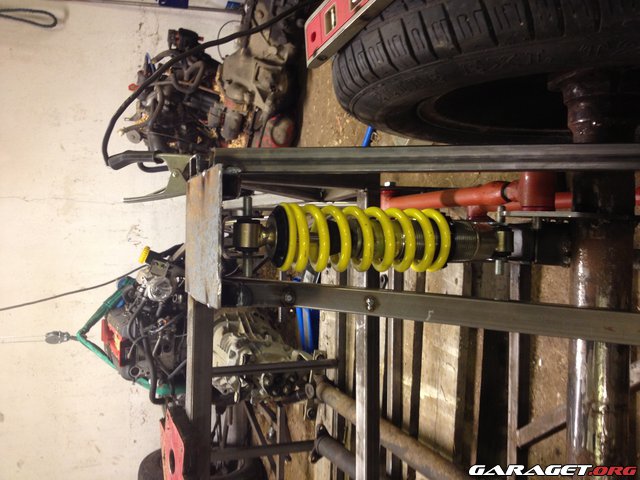

Stötdämpare tornen bak börjar ta form:)
https://www1.garaget.org/gallery/images/184/183254/183254-bffa81d1456c0d7ec149205618ab70ef.jpg
https://www1.garaget.org/gallery/images/184/183254/183254-61e04761fdc301d7fffb6c92776e3f56.jpg
https://www1.garaget.org/gallery/images/184/183254/183254-834f7fc6b7d45d698ab60d1800f55d74.jpg
Något så här kommer det att se ut, fast lite snyggare( ska ren skära allt när jag har fått det som jag vill)

Jag hann inte få ner den på egna hjul i helgen:/ stötdämpare tornen tog längre tid än jag trodde:) är inte klar med dem än, jag körde fast lite på om dämparen ska vara lodrät eller luta lite framåt:)
