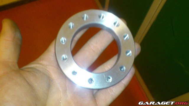

gör så! det sitter ju fyra plåtstänger ut ur "centrum" på ratten (där splinesen är) dom får du kapa ner, sen sätte jag upp i en fräs och fräste dom plana.
Sen själva fästet för ratten gör du i en delningsapparat, mät upp 70mm (eller vad det är) delningscirkel sen borrar du ett hål var 30e grad. m5 ska det gängas om jag inte minns fel..
https://www1.garaget.org/gallery/images/182/181473/181473-ee4590e09ae340b128e224bafb9d1486.jpg
sådär såg mitt fäste ut, sen behövde jag bara svetsa fast det med ett hål RAKT upp. och på detta vis får ja även att det slår ifrån blinkers wink
säg till så kanske jag kan masa mig ut och ta lite bilder när det sitter på plats wink
http://www1.garaget.org/gallery/images/182/181473/181473-ee4590e09ae340b128e224bafb9d1486.jpg
Snyggt!! Klart jag vill se flera bilder:) där har du en bra affärs idé!! Billigaste navet jag hittade kostade 500kr:D
