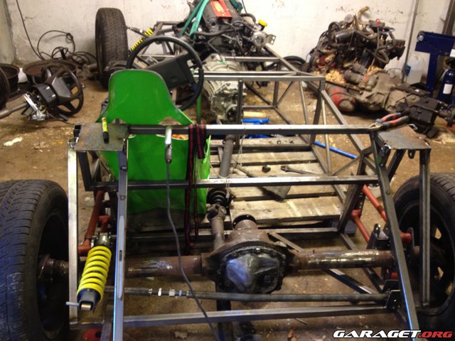

Nu börjar stötdämpare tornen bli klara några förstärkningar till så är de klart. Det har varit rätt mycket frågetecken kring om stötdämparen ska luta svagt framåt eller vara lodrät. Jag ringde Bosse Bildoktor som redde ut frågetecken:) det blir svag lutning framåt och inåt.

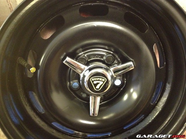

Nu börjar delarna till fälgarna trilla in:)
Vad tro ni om detta?

grymt! men det skulle varit en diskret kåpa över hjulmuttrarna wink

Nej, tog denna ist:) det blir blanka muttrar ist;)

Jaha, jag menade typ en svart kåpa bakom spinnersen wink

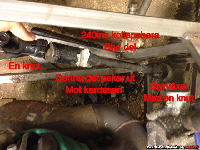

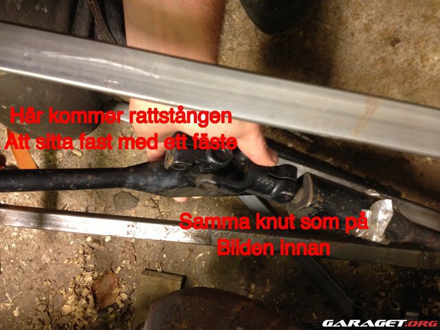

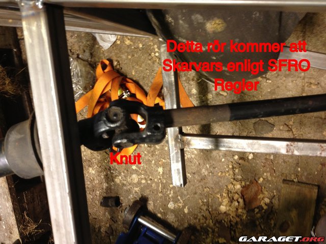

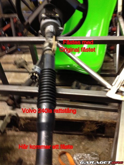

Så här blir min rattstång ner till styrväxlen smile

Det var en bra idé, den ska jag kolla på smile tack

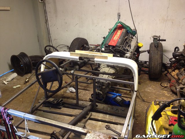

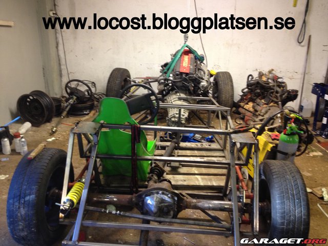

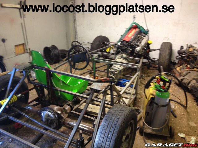

Nu är det nära:) några fästen till och dit med stötdämparna sen står den på egna hjul

nu jäklar! wink
Ska bli kul att få se när du böörnar runt i denna wink

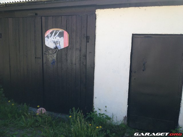

Idag ska jag iväg och hämta två garage portar:) en till garaget och en till förrådet. Vanlig dörr till garaget har jag redan. Lika bra och byta så man kan låsa garaget, det börjar ju bli lite värde där inne:) tur man har larm. Jag tro inte försäkringsbolaget hade gillat de gamla dörrarna:)
https://www1.garaget.org/gallery/images/184/183254/183254-e253627b9902c968b3764156f30daf70.jpg
Glöm inte att gå in på min blogg för mer info och större bilder på bygget. www.locost.bloggplatsen.se och http://www.kitcardirect.co.uk för glasfiber stolar
423 Inlägg
9 juni 2013
#537
Hämtade två garage portar idag:) dem är i renoverings skick men de kostade bara ett flak öl så jag är nöjd:)
