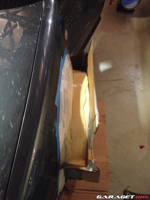

Har en enkel fråga ang. flytande bonocell, hur fungerar det att hantera? smile

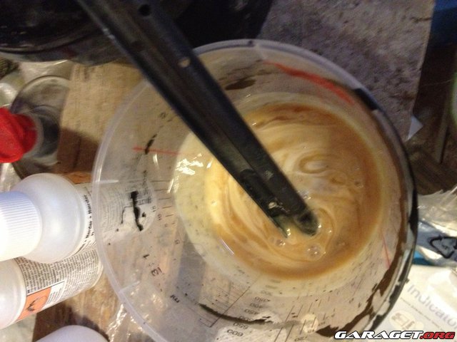

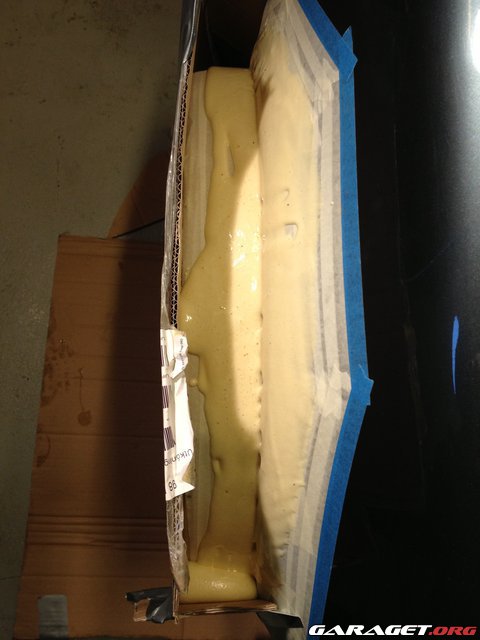

Flytande bonocell är 2komp, som ljus & mörk sirap ungefär.
Man blandar 1+1 del i en burk noga och redan efter nån minut börjar den kemiska reaktionen med att den flytande vätskan börjar svälla som skum. Man häller på den flytande massan, oftast gör jag en tät form av kartong & tejp så inte allt rinner rakt ner på golvet utan stannar på det område jag vill ha det. Efter ca 20min har det svält upp och blivit minst 20ggr större och är klart att skära/slipa till önskad form.
Enkelt som tusan & jäkligt roligt material att forma smile

Som nybörjare används ofta byggskum. Men efter att ha provat flytande bonocell kommer man att förbanna byggskum smile
Dessutom är byggskum på flaska ej 2 komp och smälter när man plastar på det, tar längre tid att härda, blir mer lufthål än skum, svårare att finforma osv osv osv.

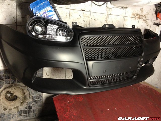

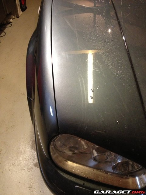

Slänger upp en bild på hur mina "Devileyes" strålkastare lirar ihop med fronten.
https://www1.garaget.org/gallery/images/53/52210/52210-fa6da3635f7940e904f688c5b639891a.jpg
Kommer strax ett par bilder till på Bjarnes touch av vinyl så ingen tvivlar på att han e grym på det han gör.

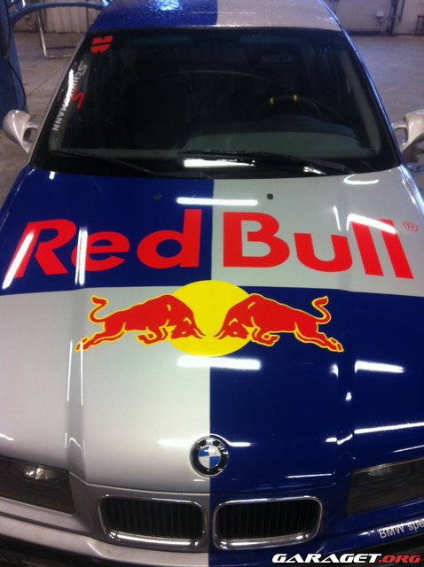

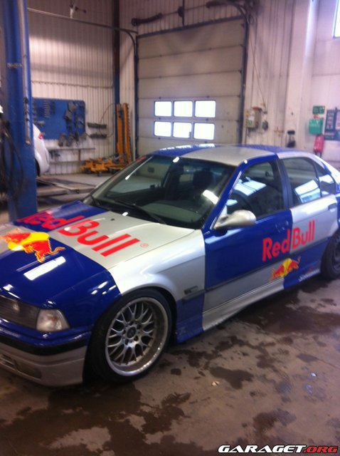

UPDATE TRAGGIG smile
Tvungen att ha tillåtelse av bilens ägare innan jag ville lägga upp på hans bil.
Lite referens av Bjarnes skills. Passande när jag själv dessutom är mer eller mindre beroende av Redbull smile
https://www1.garaget.org/gallery/images/53/52210/52210-51f355ed604cce8efd156d5a3750fc7b.jpg
https://www1.garaget.org/gallery/images/53/52210/52210-08b40e46a93511f99d54a257189e6d44.jpg
Han kan utan tvekan foliera bilar wink

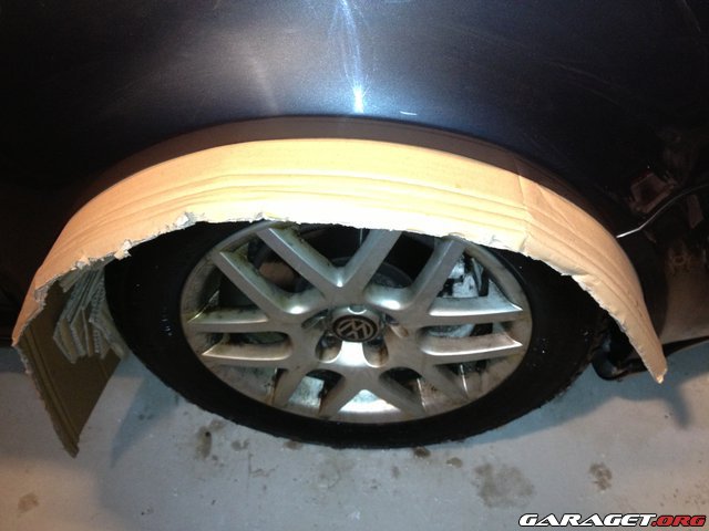

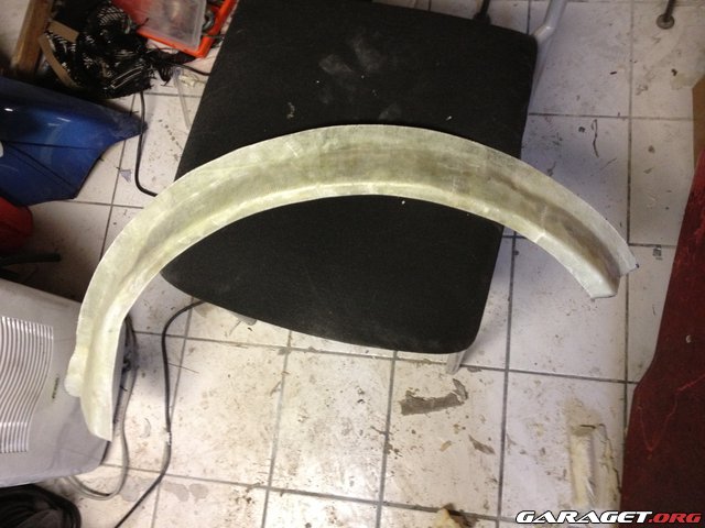

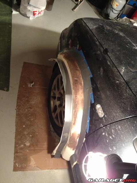

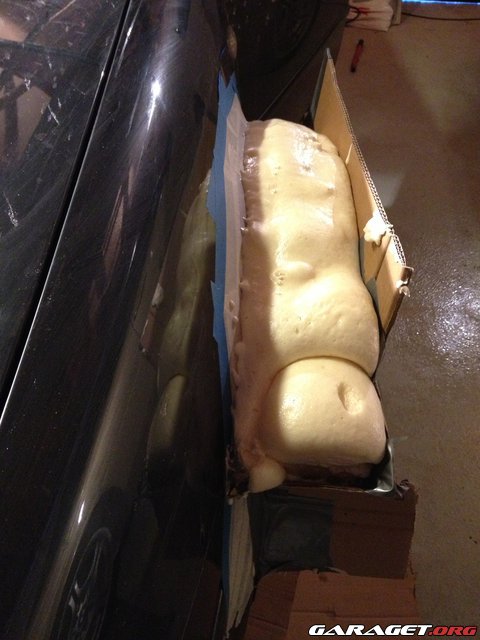

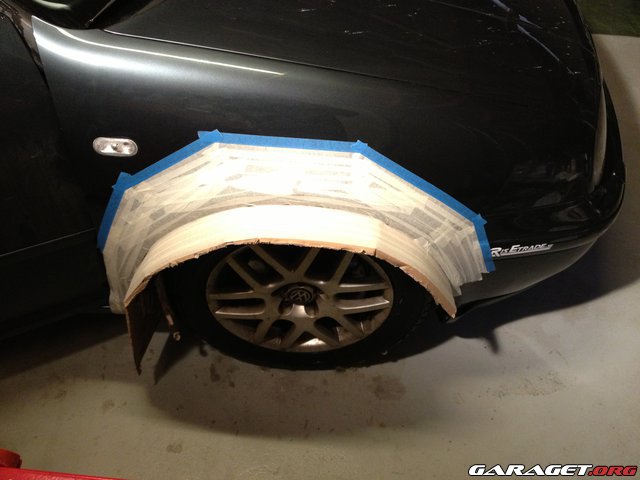

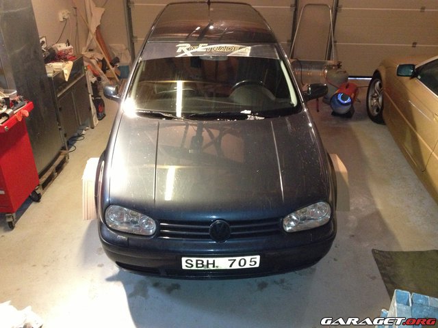

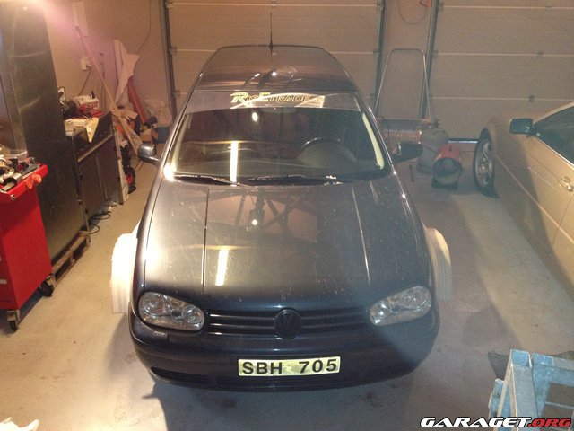

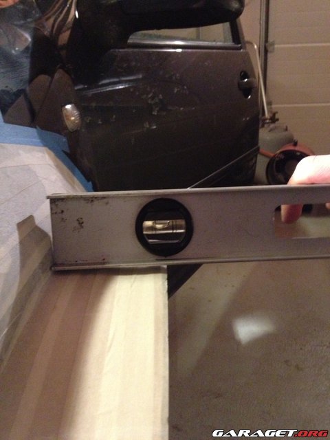

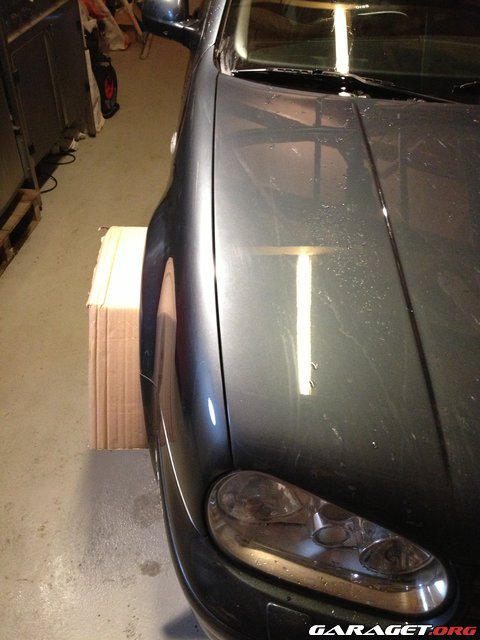

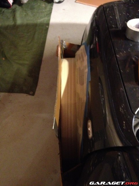

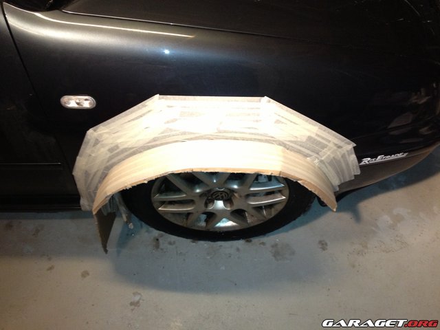

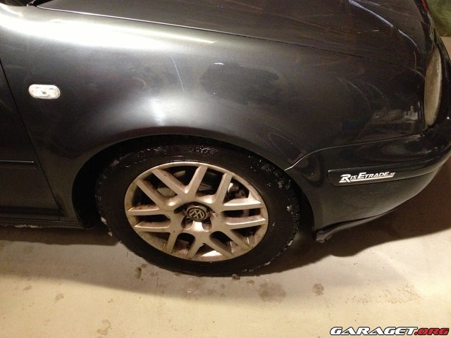

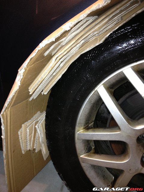

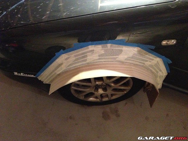

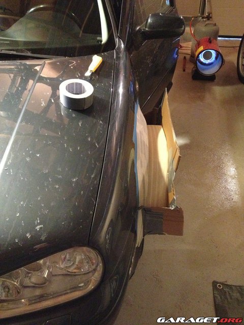

Nedan följer massvis bilder steg-för-steg från igår när jag snabbt & enkelt byggde framskärmarna till Golfen som breddar 40mm och har 100% passform. Ställ gärna frågor, det uppskattas bara smile
ENJOY!

Som sagt, ställ gärna frågor eftersom jag inte orkade skriva bildförklaring till varje bild smile
