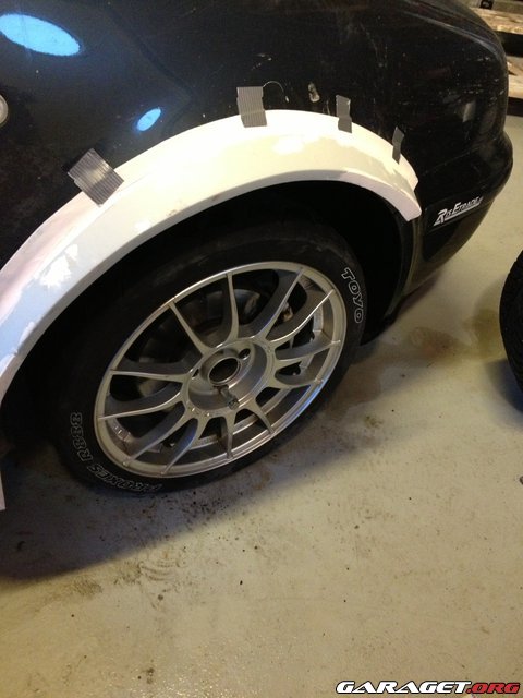

UPDATE SLIPA! 17 DEC
Många undrar kanske varför jag inte spacklade & slipade till skärmarna medans de satt på bilen till gjutpluggar som jag sedan gjorde en form på. Saken e den att jag vill spara tid & material. Kommer därför spackla framskärmarna som nu e plastade jämna & fina för att sedan använda dessa som gjutpluggar & göra formar som jag sedan gjuter bakskärmarna i. Alltså, likadana skärmar bak. Det blir lättare att slipa med skärmarna i knäet än sittande på bilen tycker jag. Som bilden visar blir det inte speciellt mycket spackelbil av det....är dessutom inte halvvägs färdigslipade på bilden wink Bakskärmarna kommer ju inte behövas spacklas alls pga identisk avgjutning.
Hyfsat identiska skärmar...eller vad tycks? smile

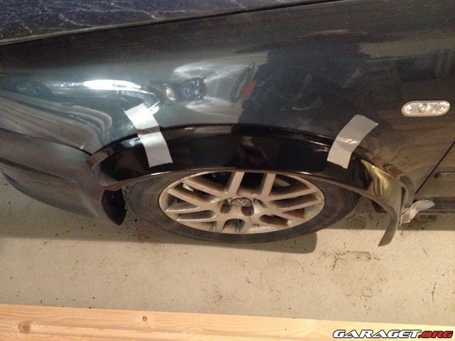

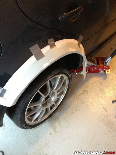

Tog mått till spacers med de aktuella hjulen (bak).
https://www1.garaget.org/gallery/images/53/52210/52210-7aa527c8be8e8fd118b8b607ddbb9d71.jpg

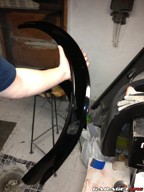

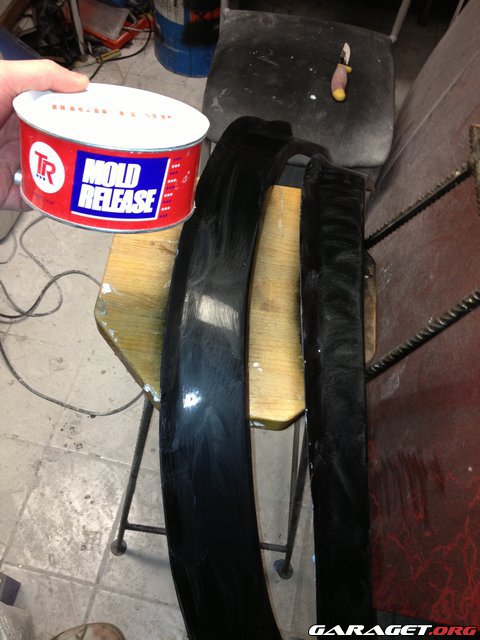

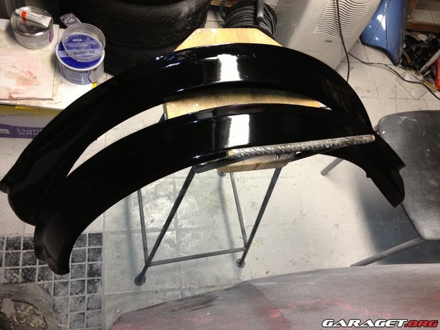

Färdiglackad skärmbreddare.
https://www1.garaget.org/gallery/images/53/52210/52210-1ac66c3e063a844fa8b8f3b5dd0de633.jpg

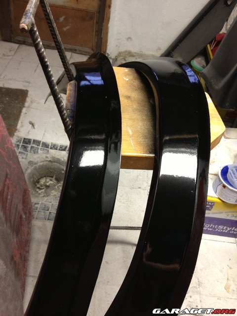

Färdiga att vaxas.
https://www1.garaget.org/gallery/images/53/52210/52210-805d62947460b109722a1380d9ba292f.jpg
Använder speciellt släppvax som innehåller Caranauba. 5-7ggr brukar jag vaxa för bästa resultat.
https://www1.garaget.org/gallery/images/53/52210/52210-50f7e67d1a675926f62dc986f4a7dbc1.jpg
Första vaxningen klar, vaxet får inte torka in för mycket innan man polerar av det igen. Sen låter jag delen ligga & dra i ca 30-60min innan nästa vaxning.
https://www1.garaget.org/gallery/images/53/52210/52210-5b6f49663746ee2a4322b7167f1ade0f.jpg

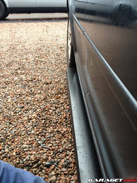

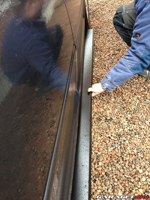

Sidokjolar fixat! Vill ha s.k. "svävande" kjolar.
https://www1.garaget.org/gallery/images/53/52210/52210-05dda605e0c60ba52d34804feb591891.jpg
https://www1.garaget.org/gallery/images/53/52210/52210-412f66fe6fa2a0635c699b6c2863ee1d.jpg

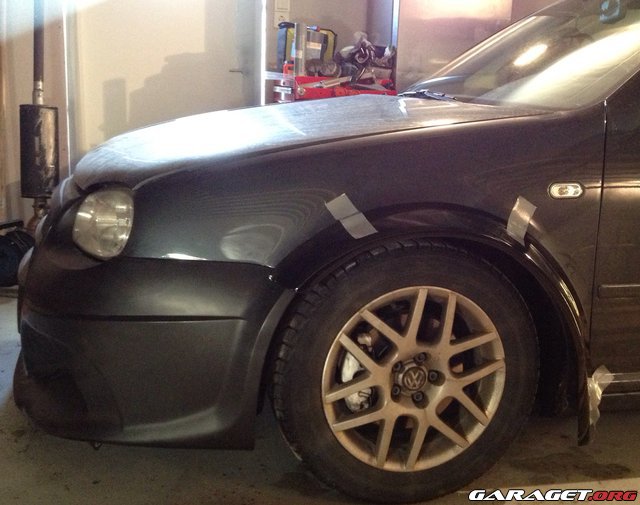

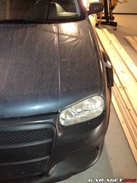

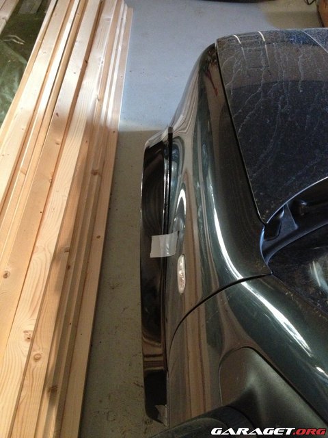

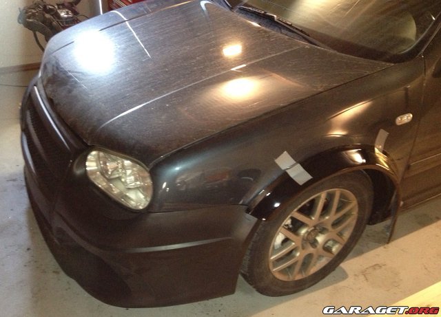

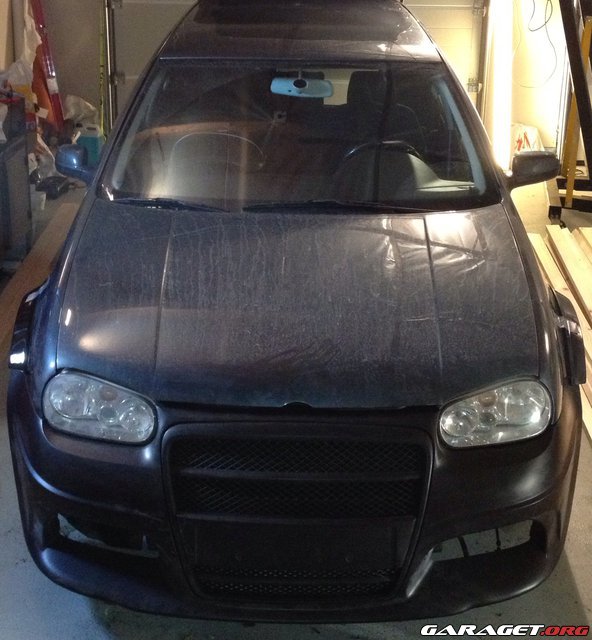

Testade breddarna mot fronten & sidokjolarna igår innan jag gjuter av ytterligare två skärmar.
https://www1.garaget.org/gallery/images/53/52210/52210-354af7fd29cf2d208b17bd4751c77eba.jpg
https://www1.garaget.org/gallery/images/53/52210/52210-5d55de30e2be349aa99726fa1dd8b366.jpg
https://www1.garaget.org/gallery/images/53/52210/52210-60cc7501567bb2ac3c40af50c01a5ff0.jpg

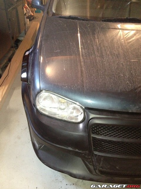

Här kan man se den befintliga linjen som jag kommer att följa med breddningen ner på fronten.
https://www1.garaget.org/gallery/images/53/52210/52210-f0fb8b9eb334aabf1d8aba8e55ddf541.jpg
Ja, bilen e smutsig smile
https://www1.garaget.org/gallery/images/53/52210/52210-bc7ea19bb2e637452765f9fc10134306.jpg
https://www1.garaget.org/gallery/images/53/52210/52210-deefa9cf793960480043921dfdbe7ddd.jpg
Tar ett tag innan ögat vänjer sig vid utseendet men tror det blir helt ok till slut.
https://www1.garaget.org/gallery/images/53/52210/52210-a35be58d6da5aef45dbb515a269479f4.jpg

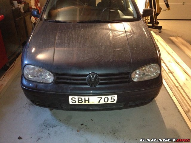

Tillbaka till original igen för att avverka några mil till i det tråkiga vädret.
https://www1.garaget.org/gallery/images/53/52210/52210-18276794da72228786dc968f13757a48.jpg

Alla: Huvscoop eller ej? Ris eller ros?
-sommar ska de va....
4 547 Inlägg
29 december 2012
#117
Nej, håll denna clean.
Team Carkings
2 300 Inlägg
29 december 2012
#118
Okej, det var en röst för utan huvscoop smile
Fler röster?
437 Inlägg
29 december 2012
#119
Utan, blir snyggast så smile
