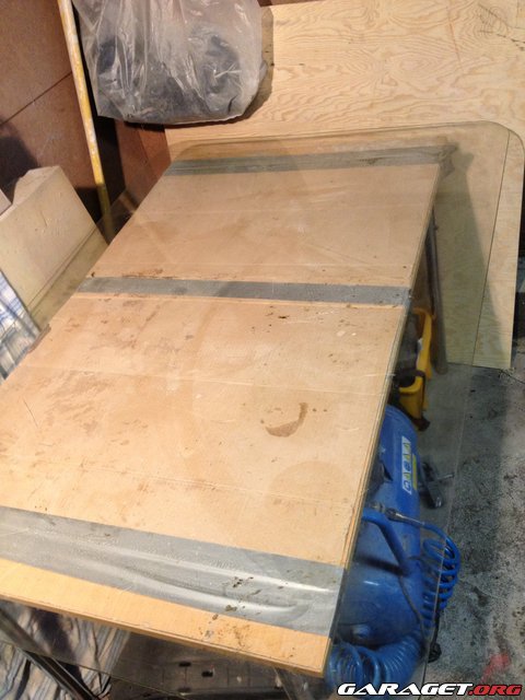

Tips: Om man har eller kan komma över en glasskiva så är detta bästa tänkbara underlag vid plastning av alla dess slag. Jag har behandlat min med släppmedel som lätt gör att man kan spola av allt överflöd när man e färdig. Har man inte släppmedel så är det ändå ruskigt enkelt att hålla en glasskiva ren.

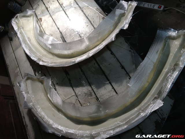

När gelcoaten är klibbtorr men ändå inte helt genomhärdad lägger jag på ett lager 300g glasfiberduk med polyester.
https://www1.garaget.org/gallery/images/53/52210/52210-f718d41dca1880aa2071c277b29f3731.jpg
Personligen tycker jag att väv är lättare & plasta med och eftersom formarna ska vara hållbara så la jag på ett lager glasfiberväv (200g om jag minns rätt) och sedan två avslutande lager 450g glasfiberduk. Detta håller definitivt för att användas fler gånger framöver.

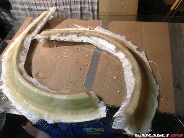

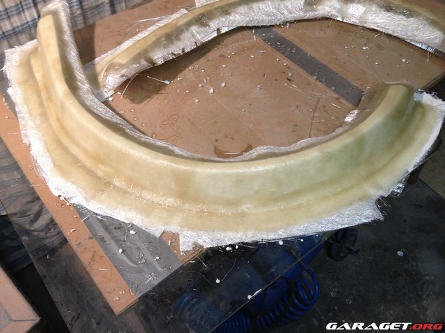

https://www1.garaget.org/gallery/images/53/52210/52210-8318bdb3cea48db6fcd4de0d24b59601.jpg

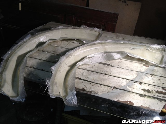

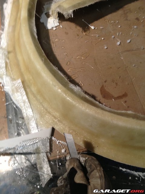

Jag plastade en bra bit utanför ner på glasskivan vilket gör att jag får en fin kant på formen som renskärs innan det är genomhärdat och lossnar lätt från glaset.
https://www1.garaget.org/gallery/images/53/52210/52210-259ed7ed1f0597dfb822dee4655be747.jpg

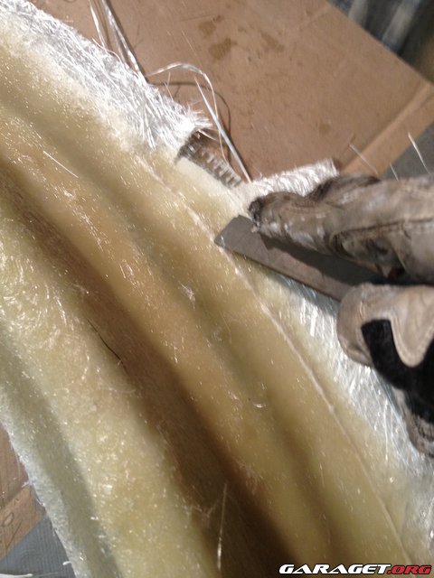

Skär med ett nytt rakblad. Betydligt svårare att finskära formen vid senare tillfälle när allt har härdat & är ganska tjockt & starkt. Do it direkt!
https://www1.garaget.org/gallery/images/53/52210/52210-12b40cd26ad12c435adbf23dbc818c7c.jpg
Egentligen ganska ointressant bild men vill visa att det lossnade lätt från glasskivan & att jag förstärkt skärmarna som jag gjuter av från insidan med glasfiberspackel så de inte knäcks när formen ska lossas. Som sagt...glas=lätt att hålla ren & fin wink
https://www1.garaget.org/gallery/images/53/52210/52210-ef12e52f75477b4ad824db20e8467619.jpg

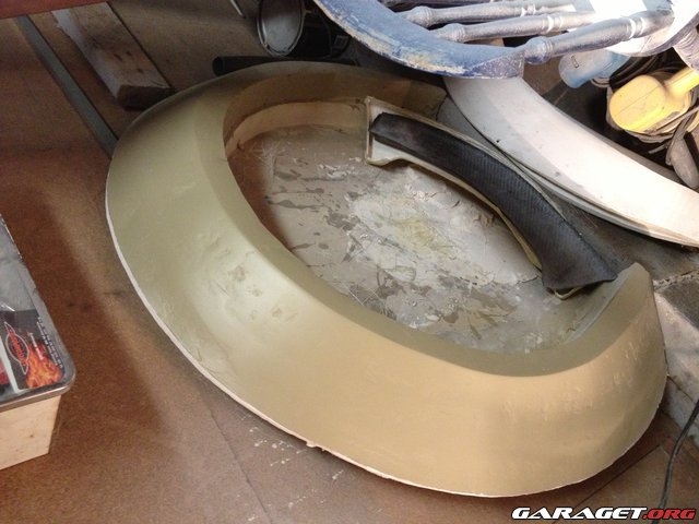

Såhär ser formarna ut och ska ligga & härda ordentligt tills imorgon innan jag bräcker loss ddem från skärmarna.

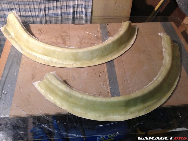

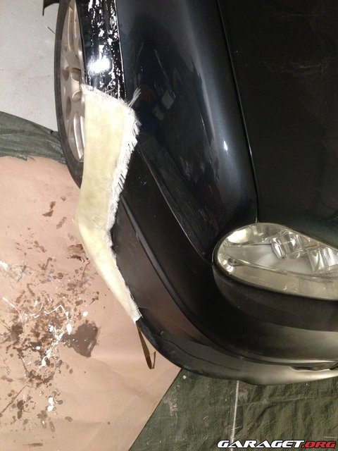

Bräckte loss formen från skärmen idag & såhär ser den ut. Dem ska spolas ren från PVA & kapas ren ytterligare men annars ser den helt ok ut. Klart användbar smile

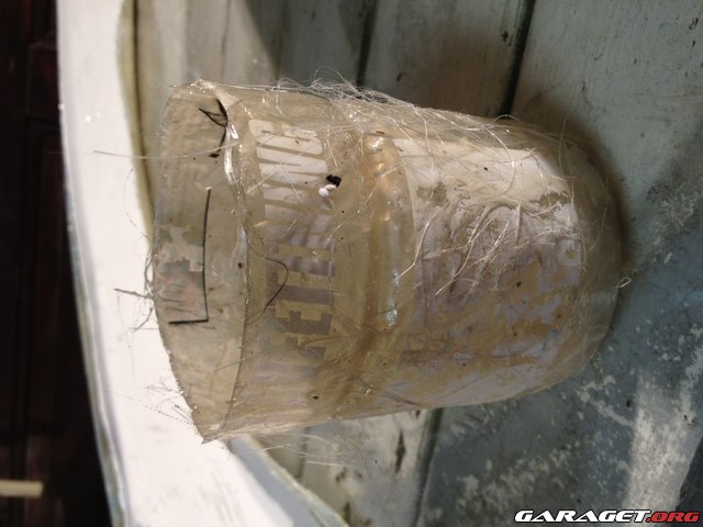

En trogen polyester kopp wink
https://www1.garaget.org/gallery/images/53/52210/52210-09a059ddedaee93f4a2a50d61faafad0.jpg

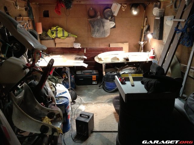

Såhär ser mitt lilla krypin ut för tillfället...vem behöver mer plats än nödvändigt???
https://www1.garaget.org/gallery/images/53/52210/52210-9d6b248fd2da1eac674958828c344db2.jpg
Har bl.a. en pågående gjutplugg under bearbetning för en annan variant av universala skärmbreddare, breddar 100mm men är som synes inte riktigt klar.

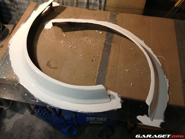

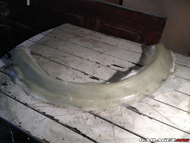

Sådär, bräckt loss första skärmen från formen.
https://www1.garaget.org/gallery/images/53/52210/52210-600cd88c39a2c2e2a66d595d07ce90f7.jpg

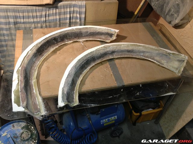

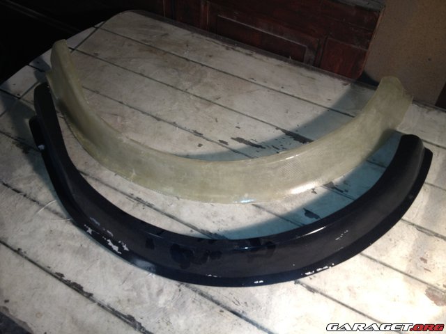

Båda släppta från formen och renkapade från överflödig glasfiber.
https://www1.garaget.org/gallery/images/53/52210/52210-0cf4d0bf3c9056bb36e0c84348400505.jpg

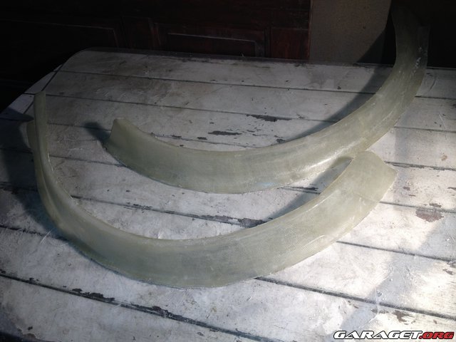

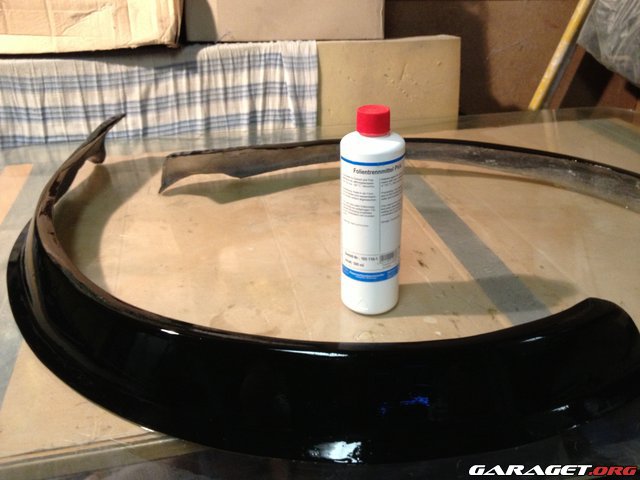

TVILLINGAR smile  Såhär ser det ut. Den svarta är ursprunget som jag ville klona, den plastfärgade är klonen wink
https://www1.garaget.org/gallery/images/53/52210/52210-c6d91c374559e6319141ba3cbd5b755e.jpg
Nu har jag fyra breddningsskärmar redo för montering med 100% passform mot bilen.

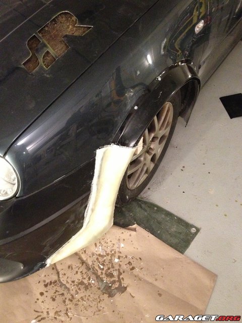

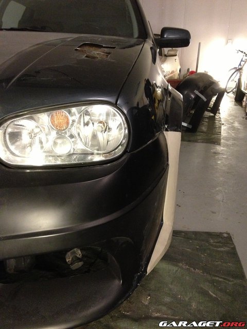

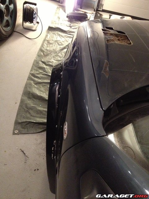

UPDATE FRÅN 24-TIMMARS! (Fredag 4 jan)

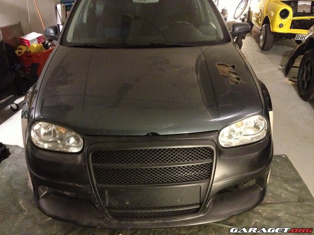

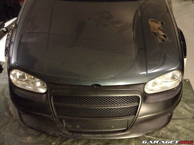

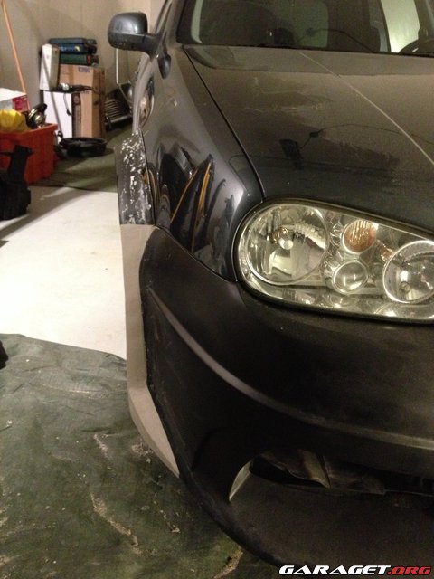

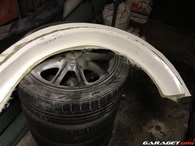

Alright! Antagligen till många VW människors tummar ner, men förhoppningsvis inte, ska jag nu avslöja hur det s.k scoopet eller snarare luftintaget blir. Hittade inget annat passande och föll för "R" loggan även om bilen i grunden är en GTi. Diskret men snyggt tycker åtminstone jag. Se det som en tribute till alla Golf R ägare i landet wink
Det galna dygnet i garaget mellan fredag & lördag var välplanerat och jag hann precis vad jag skulle. Nämligen bygga upp med lera på fronten som går ihop med breddningsskärmarna & gjuta av en form att sen använda. Tog även det definitiva beslutet att ha synliga fästen till breddningskittet.
Tacksam för kritik, både ris eller ros mottages konstruktivt wink
Håll i er!
Bilderna talar för sig själva smile

Såhär arbetar TCG med turbosar smile
https://www1.garaget.org/gallery/images/53/52210/52210-ad862304d0f59bd239b44e2ec53e327a.jpg
