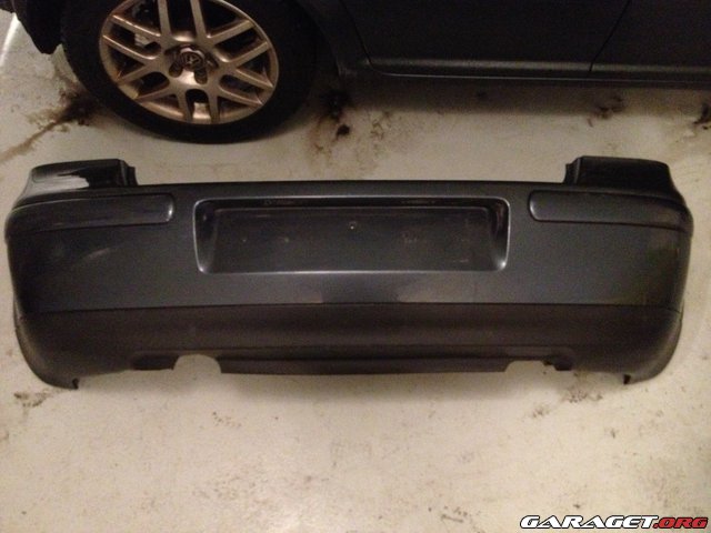

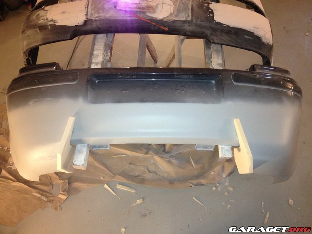

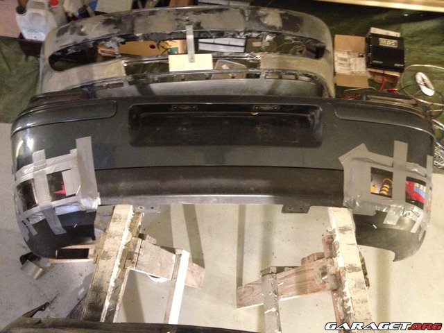

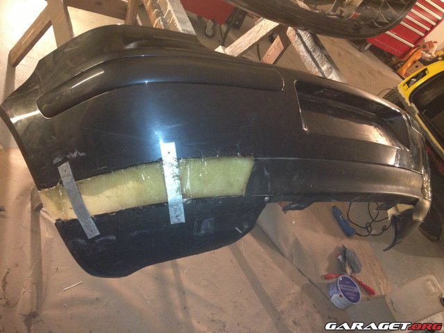

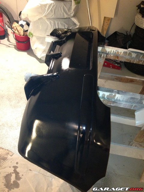

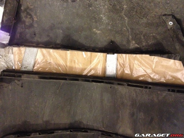

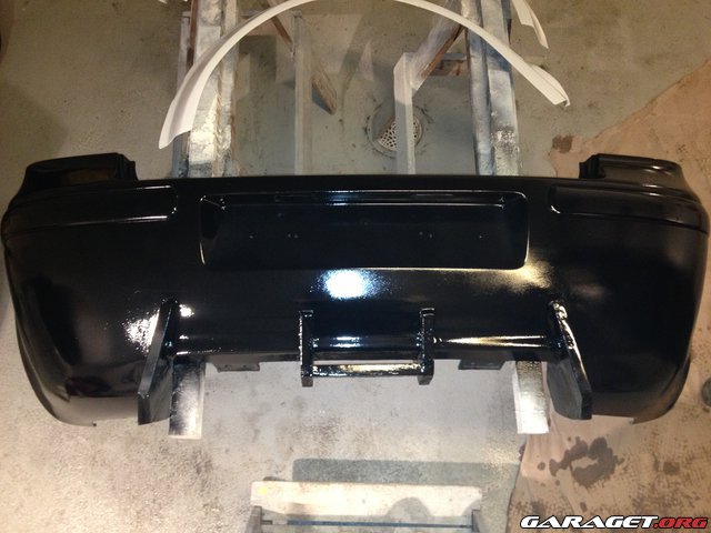

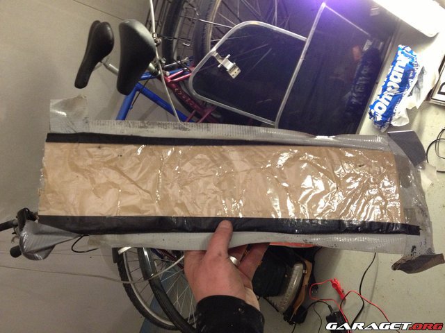

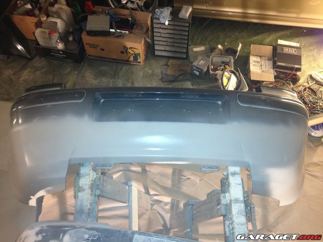

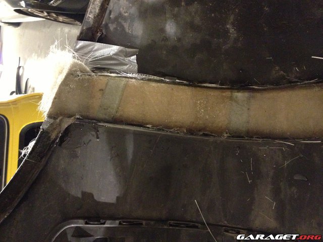

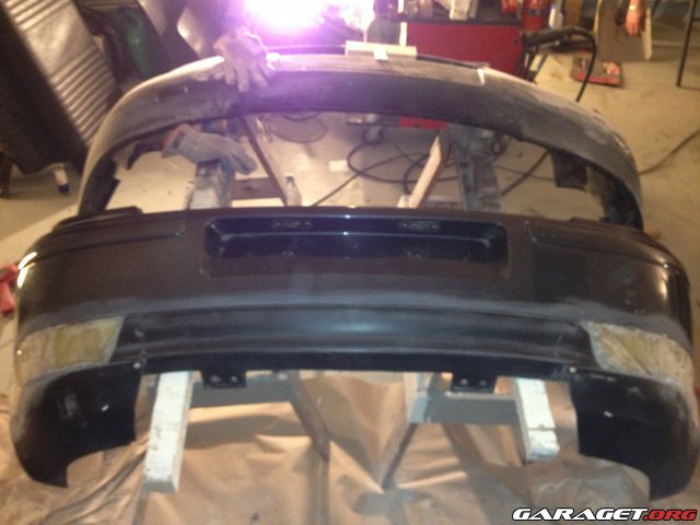

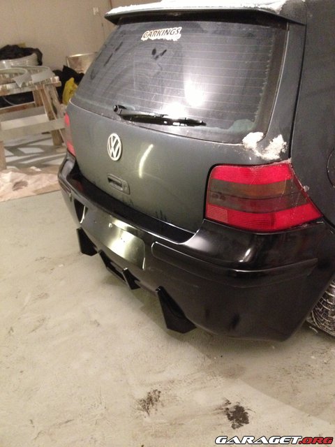

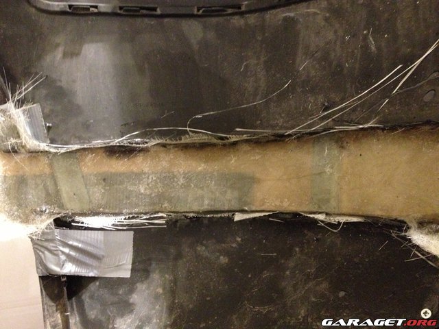

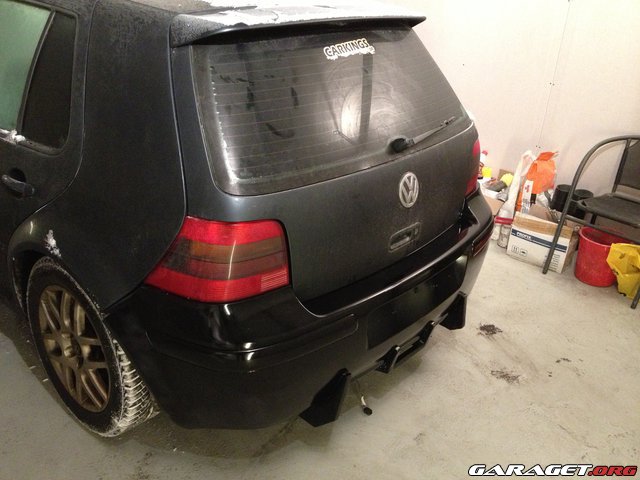

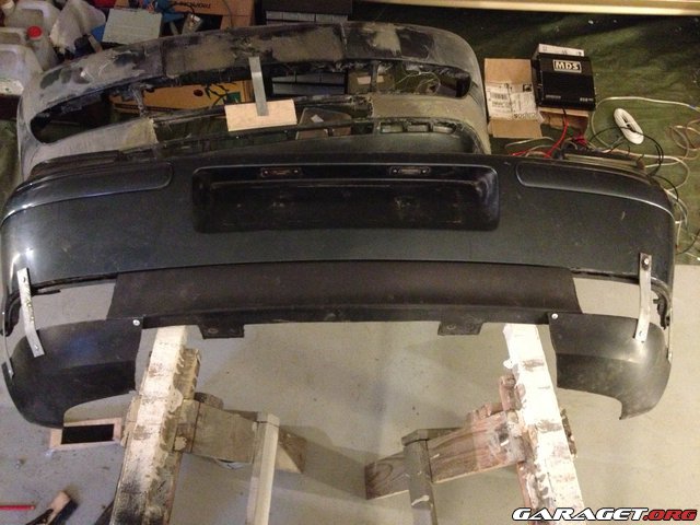

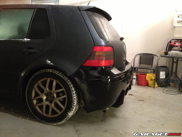

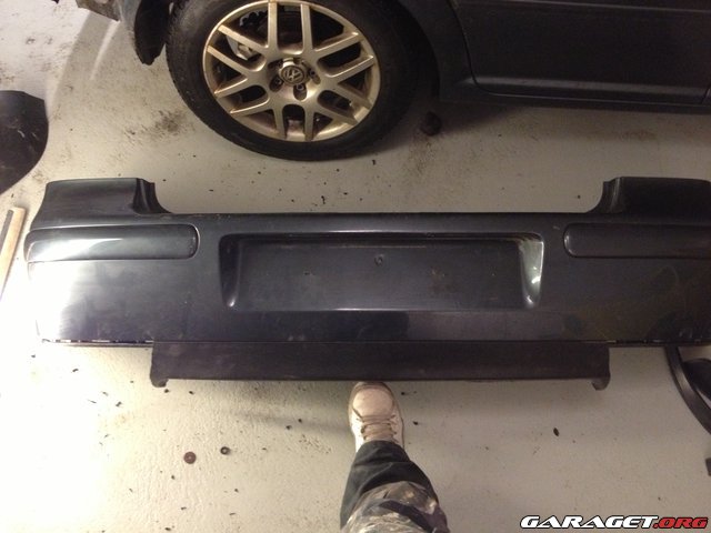

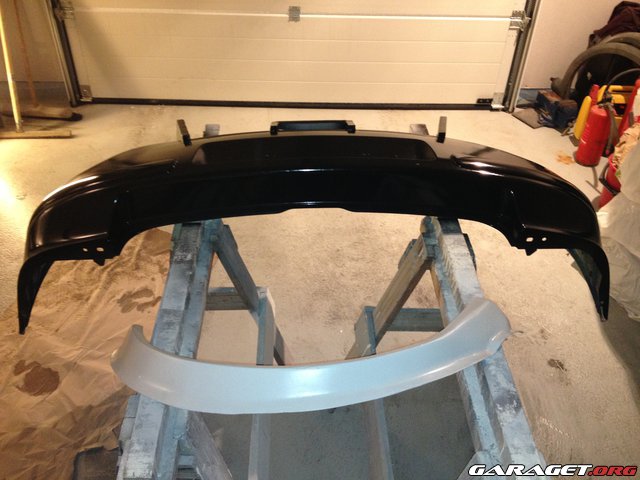

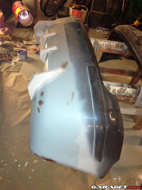

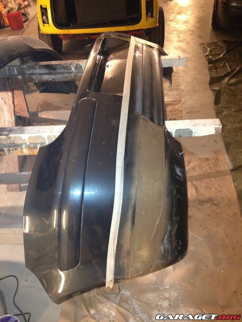

UPDATE 17 JAN! BAKRE KOFÅNGAREN
NUUUU! Fick äntligen tag i en fungerande dator smile
Här kommer nu en hel del bilder på ombygget av bakre kofångaren. Ge varkens ris eller ros på denna tack, eftersom jag själv INTE gillade hur det blev utan kommer på fredag att kapa sönder den igen och modifiera om den bättre. Jag var lite kluven tidigare på hur jag skulle forma den men nu efter planerat avgassystemet så blir det att ta sönder den igen och fixa lite snyggare ihop med de dubbla piporna som kommer sitta på.
Vill speciellt tacka SC-STYLING för deras otroligt generösa erbjudande som jag fortfarande avvaktar i väntan på byggets resultat. På någon bild kan man se plasten som jag använder, den har en förmåga att inte fästa mot polyester och andra limmande produkter vilket gör det betydligt enklare att plastsvetsa ihop saker. REKOMMENDERAS och går att köpa hos billacksprodukt-återförsäljare.
Vissa bilder är ej i rätt ordning....

Tack men som jag skrev så är jag inte alls nöjd med utseendet på den s.k diffusern. (ej funktionell).
Kommer att såga sönder delar på fredag och modifiera om den lite så det blir bättre ihop med avgassystemet som också byggs om senare.

Tycker det ser fint ut, själv tror jag det skulle bli snyggt och cleant med jämn underkant, möjligen litet urtag för piporna som du drar i dieselstuk så bara en liten del av rören syns.

Kommer att kapa av den lilla tvärgående i mitten mellan de två "diffuservingarna", kapa ner alla fyra "vingar" så de blir mer diskreta och bygga ytterligare två mittemellan de befintliga. Sen kommer slutrören på avgassytemet sticka ut i mitten med två stycken DTM-pipor. Blir lite mer R32 "R-stuk" över det då smile Men håller helt med dig att det behöver bli lite mer cleant stuk än det vulgärt utstickande som är i nuläget.
