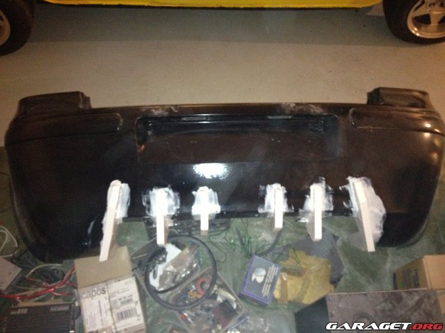

Här testar jag slutrörens placering och kommer fram till att jag ska såga sönder delar av kofångaren igen smile Väntas fet uppdatering från helgen imorgonkväll.
https://www1.garaget.org/gallery/images/53/52210/52210-82c92da29ba9776d050ff22baa078a36.jpg
DTM-rören på bilden var skit och lämnades tillbaks till butiken. Nu går istället SC-STYLING in och sponsrar med dubbelt DTM-rör av racingkvalitet(OBS inte deras billigaste modell). STORT TACK!

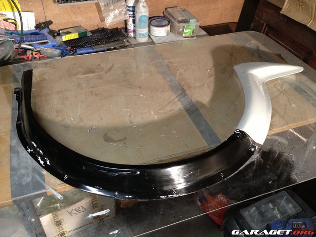

Yepp, nu är skärmbreddarna inpassade med både fronten & baken smile

Bakbreddare inmåttad...jädrans bra passform mot karossen jag gjort smile

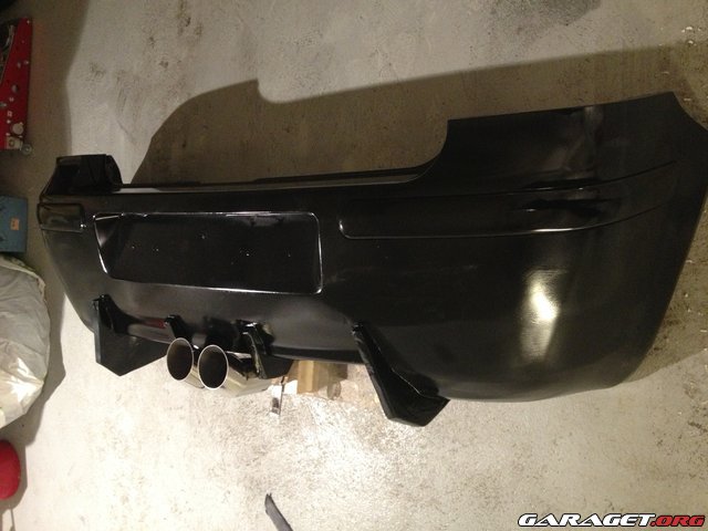

Fick hålla på ganska länge för att få på kofångaren rätt....men det gick till slut.

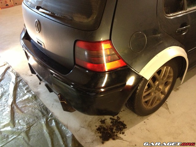

Här ser man att det återstår lite arbete för att få breddarna & gå snyggt ihop med kofångaren. Detta ska jag gjuta upp från en lerplugg som jag ska fixa fredag 1 feb, planeringen går som på räls smile

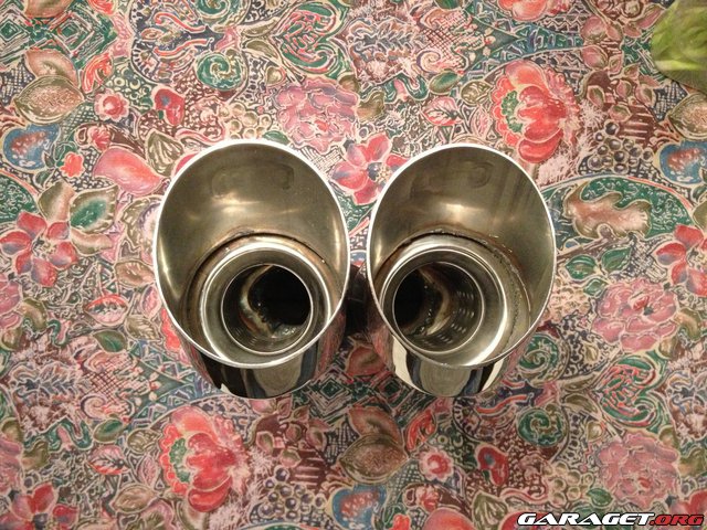

Igår fick jag slutrör till avgassystemet som är sponsrat av SC-STYLING. Jättetack!!
DTM-slutrör från SC-STYLING med ljuddämpning.
