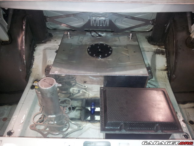

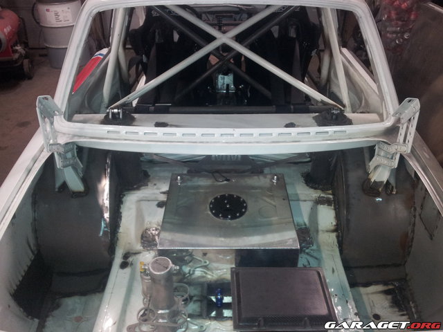

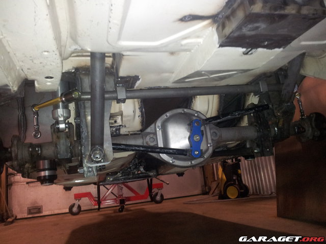

Åkte till garaget 4 imorse igen å körde ett par timmar innan jobbet, å sen fortsatte jag efter jobbet fram tills ca 22.00....
Har idag varit å hämtat mina nya bromsskivor som varit på omborrning för rätt bultdelning, blev riktigt bra... även nya tanken har jag fått svetsat nya fästen på....

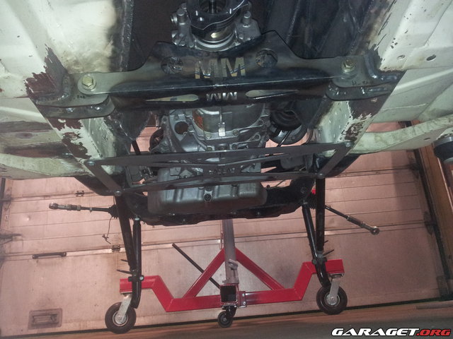

Sen har jag hängt upp bakaxeln igen, med nya fästena för dämparna, så nu är bilen 40 mm lägre i utgångsläge.. kommer bli riktigt bra. borrade om fästena för wattlänken, så även den blev rätt nu när bilen blev lägre...

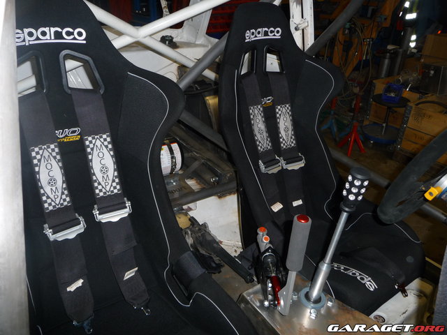

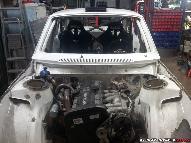

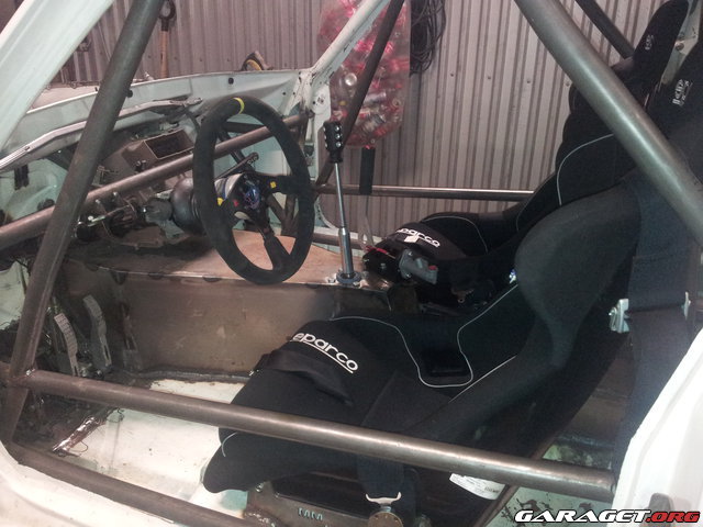

har hängt upp framvagnen,  i med motor , låda, växelspak, hydraliska handbromsen, borrat å bultat fast 6- punktsbältena, va ett jädrans pill för å få dom på rätt ställe, har monterat rattstång, plåten under växellådan.
Å torrkört som fan har jag gjort oxå.... lol längtar inte alls roll, känns så tråkigt å provsitta å knäppa fast sig i bälten å få ratten på rätt ställe å allt känns perfekt....smile
Provade å ställa i tanken å catchtanken å batterilådan för å se lite hur det blir, å tycker det blir mycket trevligt... kommer å göra i ordning i bagaget en hel del snart...
Som vanligt tog jag några bilder innan jag åkte hem.
Motor på plats igen....
https://www1.garaget.org/gallery/images/186/185081/185081-9ad10637e64937becd80020df4cb643d.jpg
Bakaxel....
https://www1.garaget.org/gallery/images/186/185081/185081-97bd9817a9c745d71b612a2e275282df.jpg

Rattstång, handbroms, bl.a.
https://www1.garaget.org/gallery/images/186/185081/185081-64ae8837ba7fd3a993331ce65cecd705.jpg
Något sådant blir det i skuffen....
https://www1.garaget.org/gallery/images/186/185081/185081-332e271146ba032872233d1bb122defd.jpg
https://www1.garaget.org/gallery/images/186/185081/185081-3026895ba9ce1598862af5d8de16a95a.jpg

#570
Sätt catchtanken till soppan bredvid tanken istället för bakom, så är den mera skyddad
om du tar en mur på nån bana baklänges...

Nja, får ingen bra plats där, tar nog hellre den risken, är inte så troligt att de blir baklänges på det sättet.... smile

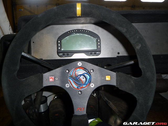

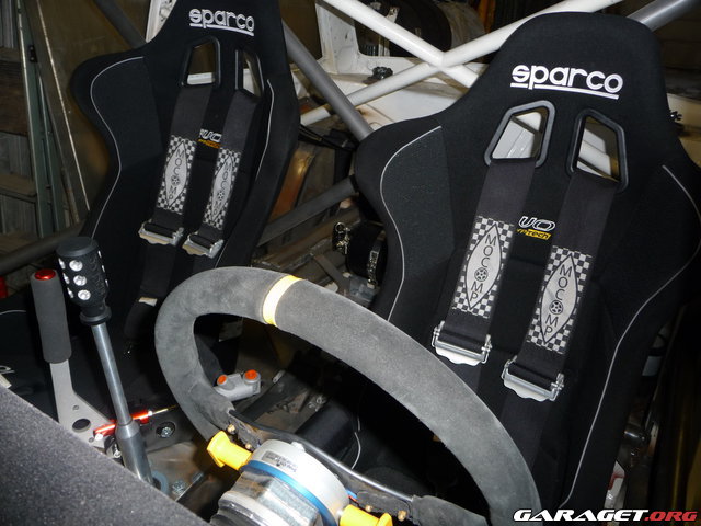

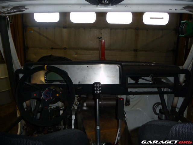

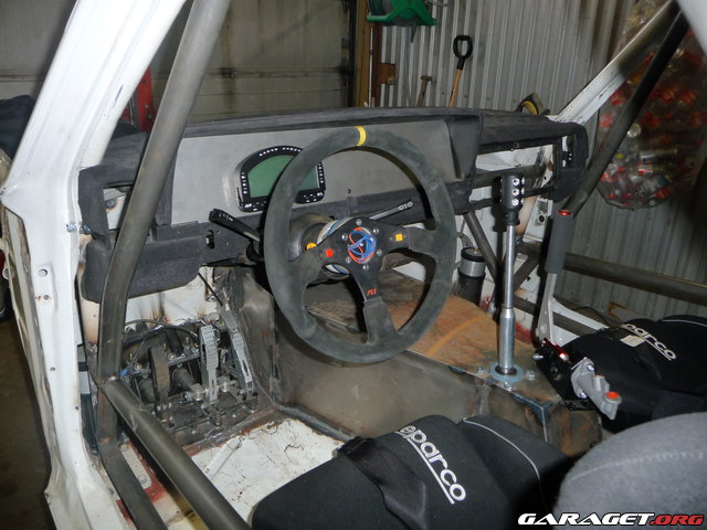

Får ingen tid att skruva förän på söndag, men skruva lite innan jobbet imorse igen... wink

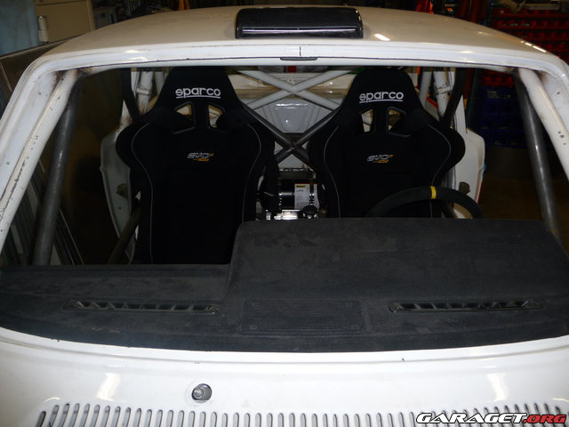

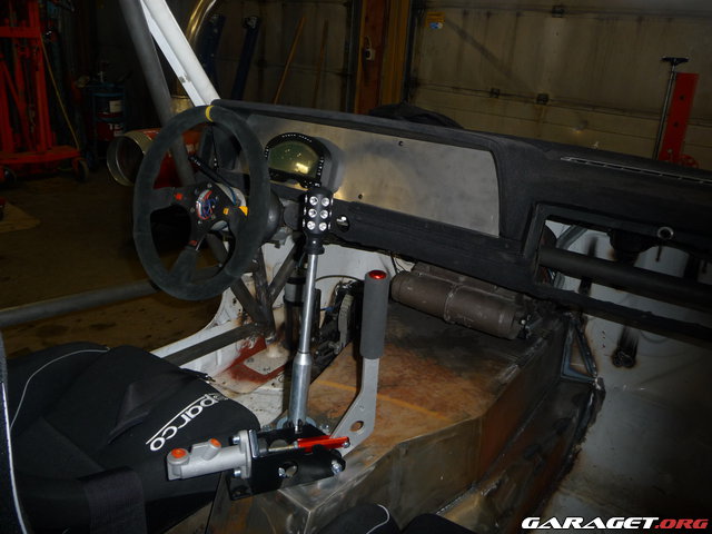

Va så sugen på att kolla hur de blir med instrumetbrädan på plats, å då va ju de givet att även dashloggen skulle på plats.... smile är sjukt nöjd över resultatet, dashloggen hamnade precis i rätt höjd för å se den klockrent genom ratten... Man kan säga att denna bilen är formsydd efter mig, så de blir svårt sen å skylla på att jag sitter dåligt... haha. börjar se ut som en bil invändigt nu... kommer bli fint när allt är lackat oxå...
Bilder på aset... hehe
https://www1.garaget.org/gallery/images/186/185081/185081-29812c955cc2d41bc6ca5bba411ac47b.jpg
https://www1.garaget.org/gallery/images/186/185081/185081-21e3e0e8358ff5608aaef59c302f3092.jpg
https://www1.garaget.org/gallery/images/186/185081/185081-1b623c6e73dd7e4137e8f28c0c56e889.jpg
Ser lite tomt ut nu på resten av plåten, men kommer göras en ny sen, detta är bara mallen. kommer dyka upp mer bröte på plåten sen, automatsäkringar mm, mm.
https://www1.garaget.org/gallery/images/186/185081/185081-967c89d58894b6ece99feced0fc01c07.jpg
https://www1.garaget.org/gallery/images/186/185081/185081-20f5444450a8091262088606c0797c15.jpg
https://www1.garaget.org/gallery/images/186/185081/185081-847bb232f51442b2ef88f10278b58567.jpg
Blickfångare... kommer stortrivas bakom ratten....
https://www1.garaget.org/gallery/images/186/185081/185081-1c5e76ea31c35858fa911860057040c6.jpg
Ha en trevlig helg. Mvh Strömberg cool
