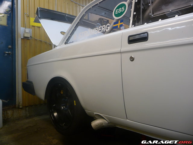

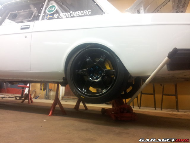

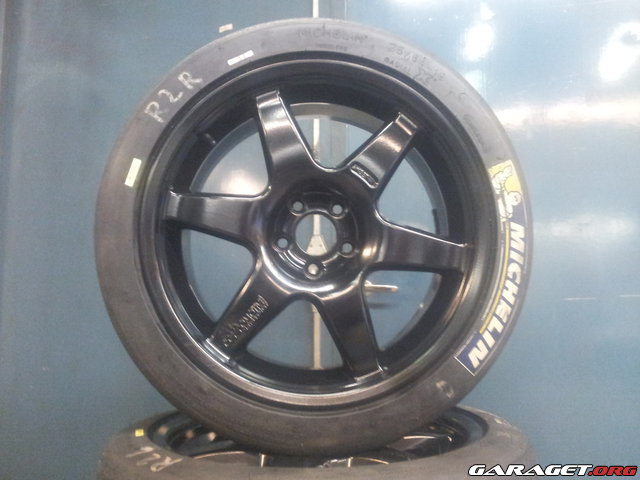

Fick ett samtal igår som berättade att mina fälgar och kylarbalk va lackade å klara. Men har varit hemma igår å idag med tösa för hon är sjuk, typiskt bara att det är sånt just nu när de är bråttom.. Men hur som helst så fck jag hämtat dom idag, så nu ligger fälgarna å slicksen hos däckkrängarn så ska hämta dom innan kl 16. Gött å få hem grejerna, så i helgen åker nya balken på plats, fronten, kylare, ic, etc etc. är snart bara grenröret kvar. slänger upp ett par bilder senare på grejerna. Fälgarna såg riktigt feta ut i svart...
Ha en trevlig fredag kväll... fjäska inte för kärringarna för mycket, ger ni dom lillfingret, så tar dom armen... håll dom kort å tillbringa tiden i garaget... wink Just my 2 cent!! / Strömberg

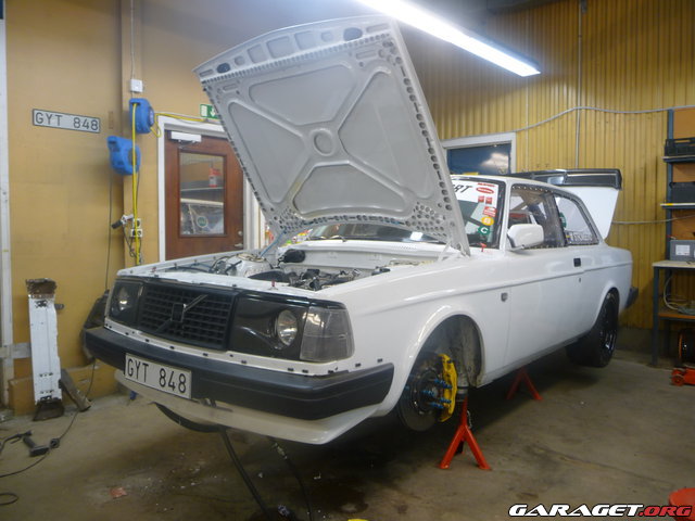

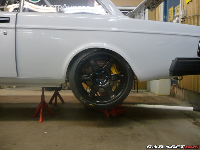

Hoppas ni har haft en trevlig helg.. Kul att så många har gissat på motoreffekten..

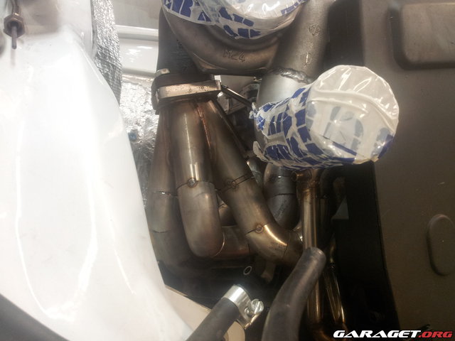

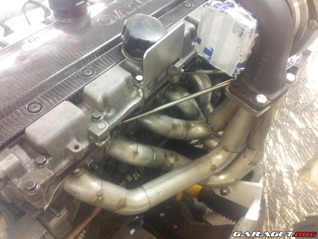

Vi har provmonterat nya grenröret, kommer bli riktigt bra. fått monterat å gjort iordning nya kylarbalken. fick mina nylackade 18", blev riktigt brutalt, lite svårt å få fram ett rättvist ljus på fälgarna i garaget, men ser riktigt fett ut i alla fall... Håller på å bygger om gaswire å lite småpill, väntar på stora saker nu så vi kan gå vidare, bara 2 veckor kvar nu...

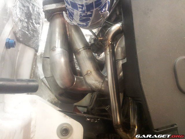

Grenröret...
https://www1.garaget.org/gallery/images/186/185081/185081-6fd3681229b1798edd093d0d30ae3b25.jpg
https://www1.garaget.org/gallery/images/186/185081/185081-7f9cfbfc1a8469d9baf46df8de207384.jpg
https://www1.garaget.org/gallery/images/186/185081/185081-1bb37e571b37a2da7eeab565713f9b41.jpg
https://www1.garaget.org/gallery/images/186/185081/185081-73e097beb430cee263449ea176bd614f.jpg
Nylackat!!
https://www1.garaget.org/gallery/images/186/185081/185081-01d5f00187d647c1066c009ce39b7ddd.jpg
https://www1.garaget.org/gallery/images/186/185081/185081-420ab780a40499779dfe0987c70dedcd.jpg
https://www1.garaget.org/gallery/images/186/185081/185081-ae1bb5445db91c946bf3ba528ed9d41b.jpg
https://www1.garaget.org/gallery/images/186/185081/185081-d6aea2c046763303390d79520e08bc7d.jpg
https://www1.garaget.org/gallery/images/186/185081/185081-b224f9a58a073da1c84fcaf76c953cd9.jpg
https://www1.garaget.org/gallery/images/186/185081/185081-f15bb1af406848cd2c6fd7081a96f6b9.jpg
https://www1.garaget.org/gallery/images/186/185081/185081-2e66720cd59ae41f415efe37567a45ca.jpg

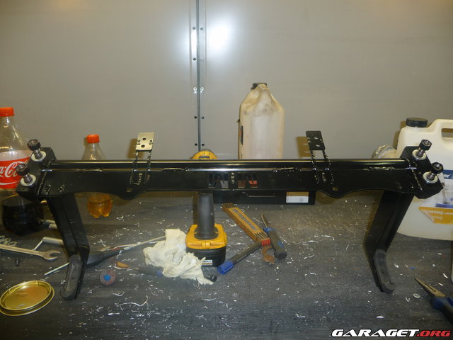

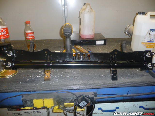

Kylarbalk.
https://www1.garaget.org/gallery/images/186/185081/185081-f00efc9aca96c9ede47d02b2e353f209.jpg
https://www1.garaget.org/gallery/images/186/185081/185081-baeb02acddd26c803ce9bcc0dfebf19c.jpg
Monterad + oljekyl.
https://www1.garaget.org/gallery/images/186/185081/185081-db8c6de8e453bffc27609a74cc40ccc3.jpg
https://www1.garaget.org/gallery/images/186/185081/185081-822be7d6176fcc4111ed1d4a943e7a44.jpg

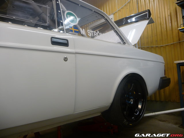

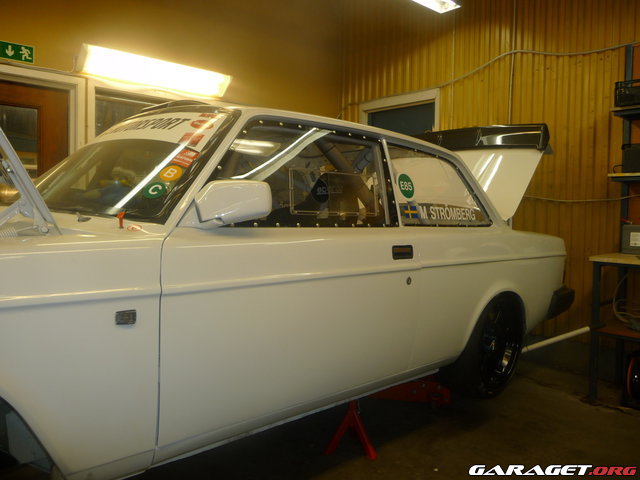

Fronten på igen, börjar likna bil... gött som fan!! smile
https://www1.garaget.org/gallery/images/186/185081/185081-d3e625707822a65f6573d79e89a7d208.jpg
Så, de va det, ville bara dela med mig lite... Ha en fortsatt trevlig söndag. återkommer med nya uppdateringar.

Kylarbalk.
http://www1.garaget.org/gallery/images/186/185081/185081-f00efc9aca96c9ede47d02b2e353f209.jpg
http://www1.garaget.org/gallery/images/186/185081/185081-baeb02acddd26c803ce9bcc0dfebf19c.jpg
Monterad + oljekyl.

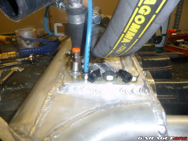

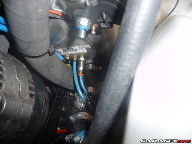

Kopplingar på undersidan insug
https://www1.garaget.org/gallery/images/186/185081/185081-36113868f2f1788597b71a550b7ca8da.jpg

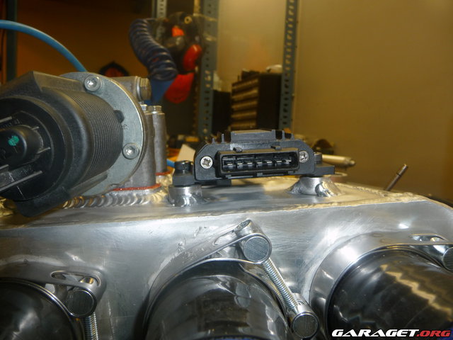

Mapsensor
https://www1.garaget.org/gallery/images/186/185081/185081-f0653cf35907460b13f14daef50a1a23.jpg

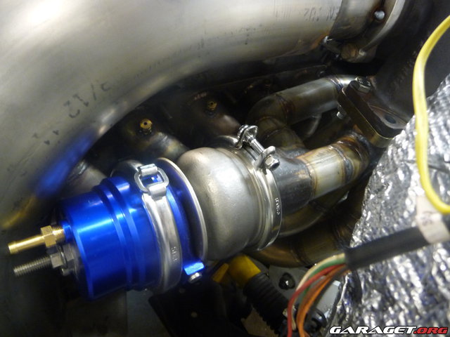

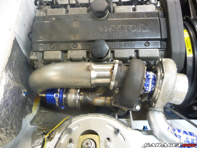

Började bygga direkt.. downpipe å wg på plats...
https://www1.garaget.org/gallery/images/186/185081/185081-3cdda22c70be694514db6c9ff8850c68.jpg
En fet liten rackare...
https://www1.garaget.org/gallery/images/186/185081/185081-53512040114f28664fcf655003c00ad8.jpg

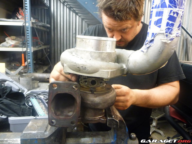

Vi hade isär å skruva med turbon lite, den skarpsynte noterar att turbon är matchportad mot grenröret..
https://www1.garaget.org/gallery/images/186/185081/185081-c5ae91b3052642a122d6c683f0a7cfa5.jpg

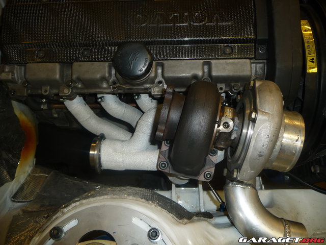

Coatat å klart, EGT uttag monterat...
https://www1.garaget.org/gallery/images/186/185081/185081-3e3a33e5285e6cc0ec4d6d80b284d36b.jpg

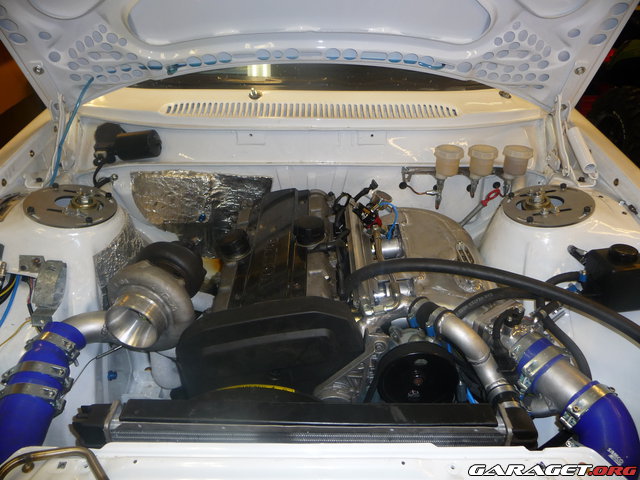

Turbon ser ju patetiskt liten ut nu... crap!!
https://www1.garaget.org/gallery/images/186/185081/185081-9af61269da8296c27ee59adb95fa688e.jpg
Men tror detta kommer bli mycket bra faktiskt...
https://www1.garaget.org/gallery/images/186/185081/185081-ed9acfdcca128136737f12c7cd47803d.jpg
https://www1.garaget.org/gallery/images/186/185081/185081-b4be0bbb1b91765d1e410e7252a9417e.jpg
Nu börjar det se komplett ut... Lite små bröte till så blir det uppstart.. troligtvis på fredag... cool
https://www1.garaget.org/gallery/images/186/185081/185081-3a11375b19ecc3d8121d8069b3dbc982.jpg

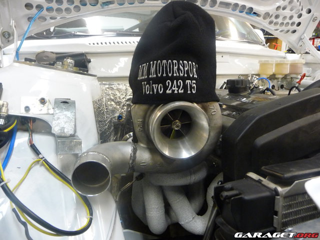

MM Motorsports turbo mössa inför säsongen 2014!!! big_smile
https://www1.garaget.org/gallery/images/186/185081/185081-c7ae5ac66b8faddb636d15689cfea4dd.jpg
