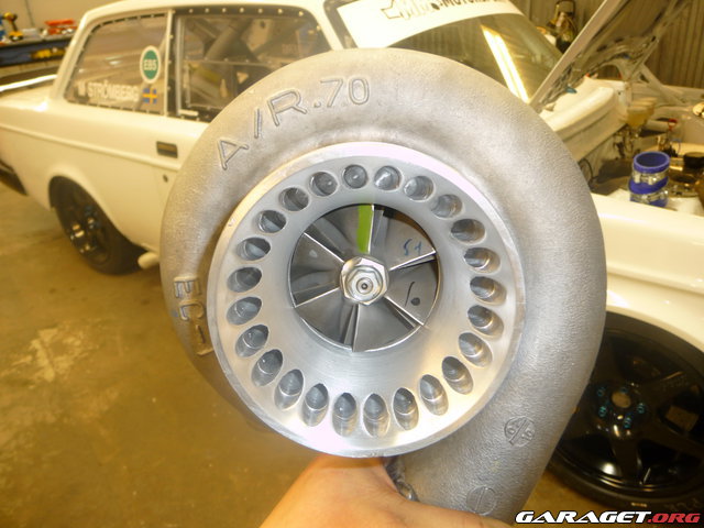

Tog igår kväll loss turbon å for till Göteborg.  Ska fräsa upp anti-surge i huset.
Lika bra å modifiera lite tull nu när jag hade tid över. Får tillbaka den imorgon kväll å monterar direkt. Sen är det bara däckbyte å gå över allt en gång till innan onsdag..

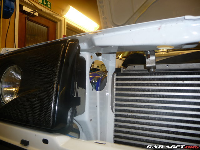

God kväll.. Kompisen kom förbi...
Vad kan detta bli då......?? Är inte helt färdigt än.

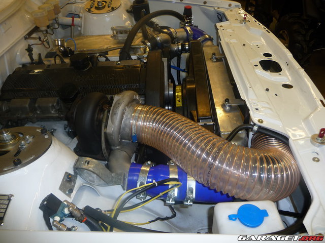

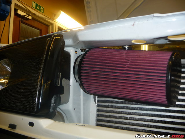

Gjorde hål i frontplåten för å dra igenom luftslangen...
https://www1.garaget.org/gallery/images/186/185081/185081-e55a39d75dddc8630b9b5a8d60299377.jpg
Så fick det dras..
https://www1.garaget.org/gallery/images/186/185081/185081-92106ff68ad41ffe18e5e4efafb876f9.jpg
Luftfiltret på andra sidan...
https://www1.garaget.org/gallery/images/186/185081/185081-07b25cb2b416c478d8b47865ba98a1f9.jpg

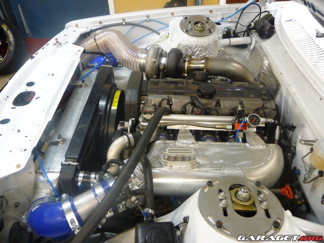

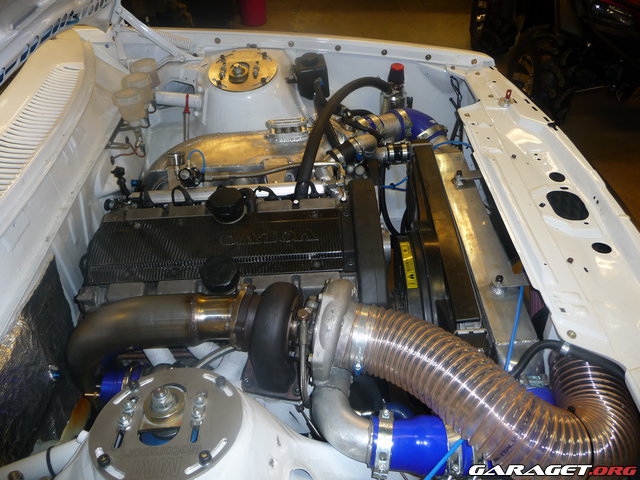

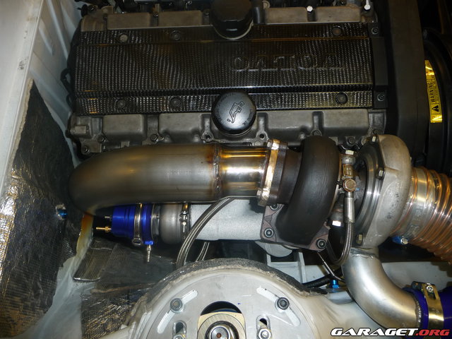

Grenrör, turbo, wastegate, ja allt på plats...
https://www1.garaget.org/gallery/images/186/185081/185081-2087e1ac46075714070b7137d4cb0abb.jpg
https://www1.garaget.org/gallery/images/186/185081/185081-ae802ac01884e2674de6179dac40b5a1.jpg
https://www1.garaget.org/gallery/images/186/185081/185081-7af3c3b09b79155a5b55cfef5a4bee71.jpg
fattas lite saker på bild, expansionskärl etc..
https://www1.garaget.org/gallery/images/186/185081/185081-ee586ba447fd7ba0c93c678dd326b554.jpg
https://www1.garaget.org/gallery/images/186/185081/185081-5212e5199c20eaa25ccce25f0d880736.jpg

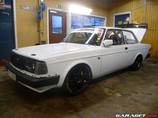

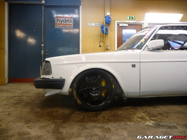

Första gången på egna hjul sen i höstas...
https://www1.garaget.org/gallery/images/186/185081/185081-2dc913772b9f951d1475bace8ac56e47.jpg
Tyckte de blev brutalt med svarta fälgar...
https://www1.garaget.org/gallery/images/186/185081/185081-39523d016bbfc4075e9eda5e85c2161a.jpg

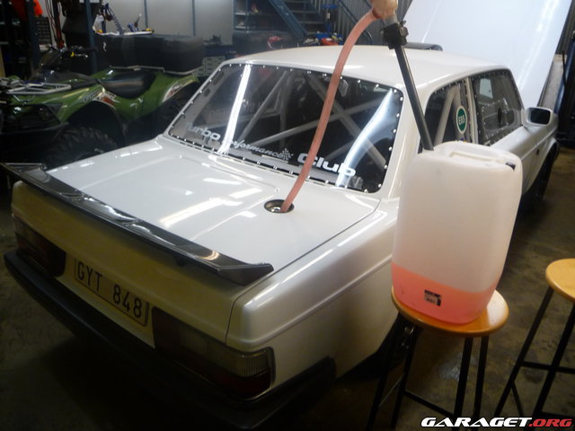

Mmmm... E85!! Fint...
https://www1.garaget.org/gallery/images/186/185081/185081-6555a56790c4c4d886de174f25db1e3d.jpg

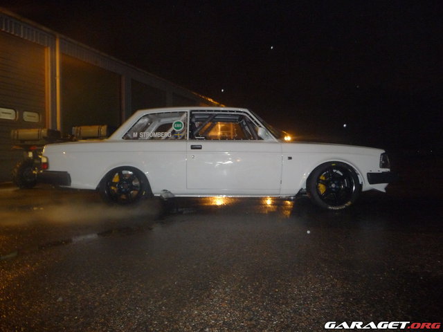

Första utomhusvistelsen för i år...
https://www1.garaget.org/gallery/images/186/185081/185081-b72140f73aec6fc0075c54ed96910288.jpg

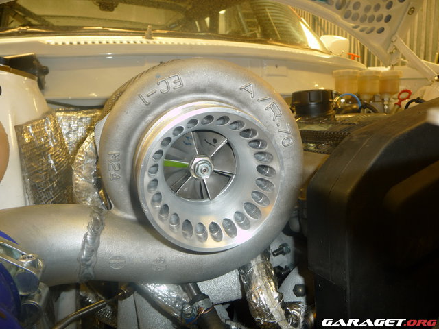

Plockade loss turbon och åkte å fick gjort Anti-surge i den..
https://www1.garaget.org/gallery/images/186/185081/185081-b19311add422db51b2e9635549d98fc7.jpg
https://www1.garaget.org/gallery/images/186/185081/185081-ebbd0736d3b165bfdc9ee00fbdb278c1.jpg

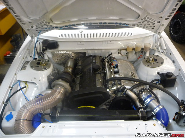

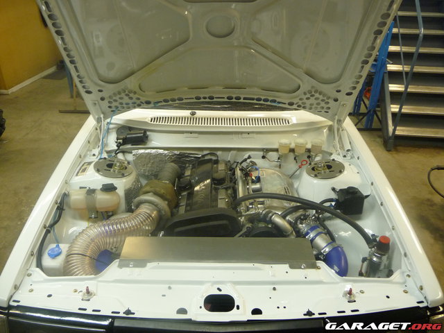

Här e de färdigt... 2014 års utseende under huven..
https://www1.garaget.org/gallery/images/186/185081/185081-2ede8eb707bf882eb992f5bb4fa85f14.jpg

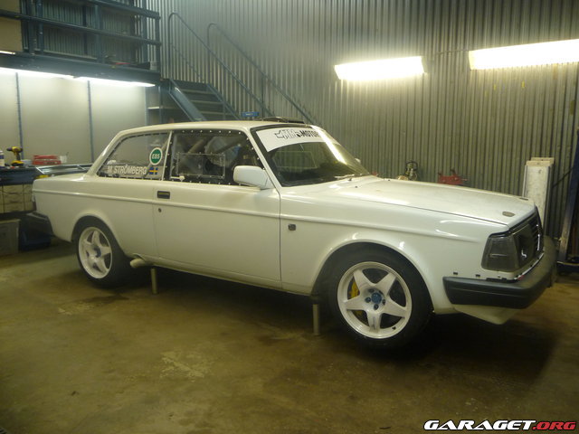

Gatdäck å besiktningsdäck monterat på 17"...
https://www1.garaget.org/gallery/images/186/185081/185081-679f59d46521f1406e65064f660704fd.jpg

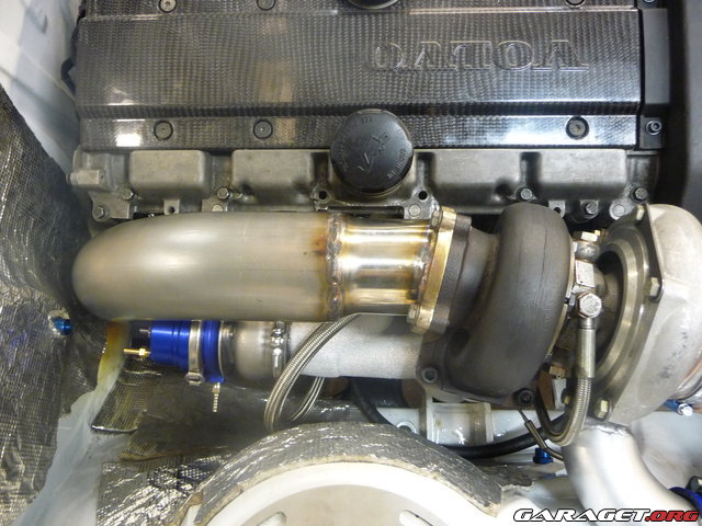

Får väl dra te med en gissning, 519hk - Varken med vinst eller förlust i tävlingen önskar jag dig en felfri mappning utan en massa krångel.
Riktigt stiligt under huven, men placeringen utav WG, påverkas den inte utav avgastempen? (Syftade i synnerhet på DP'n).
MVH Sellgren.

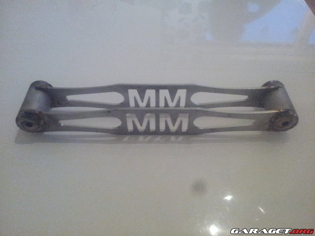

Tycker att det saknas ett stag mellan fjäderbenstornet och torpeden som är väligt vanligt på 240 modellerna. Borde du skaffa. vrölsnyggt cool
MVH Sellgren.
Tack så mycket. Låter bra. Får se hur långt det räcker.. jag VILL ha 500 hk. Under det så är jag besviken.  Men allt över är bara positivt... smile   får se hur det går med wg. Den kom närmare än vi trodde den skulle göra. Men downpipen är lindad. Hjälper inte det så coatar jag den, de verkar vara kanon.. finns ingen strålningsvärme allt från grenröret. Smått otroligt.. / Strömberg.

Det är på gång.. ligger under konstruktion just nu.. smile
Va ju ingen som gissa på min bild längre upp på sidan.
Men det är början på staget.. kan bli riktigt snyggt. Eller vad tror ni??
https://www1.garaget.org/gallery/images/186/185081/185081-2755446186b4afc885cab1ec7ba6fed8.jpg
