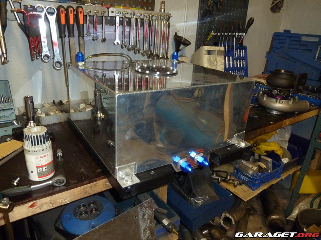

Såja! Långt mellan uppdateringarna som vanligt.. Men nu har jag fått ett ryck igen! smile Fick hem grejerna till bränslesystemet förra veckan och väntar på en liten beställning med de sista prylaran till motorn sen åker den i till helgen om allt vill sig väl smile

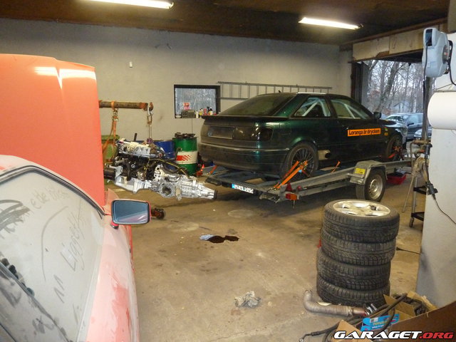

Får börja med en bild på den största inspirationskällan just nu! En åktur i Willes arga Audi fick mig att börja skruva igen wink
https://www1.garaget.org/gallery/images/152/151725/151725-f59216bfb2e9752c9729deabbd4fdbbe.jpg

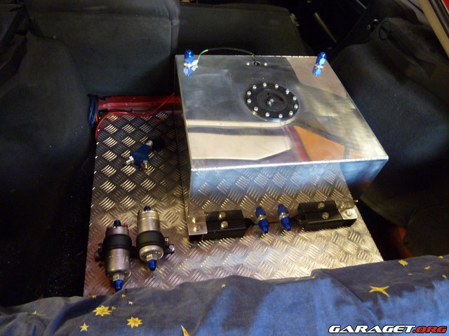

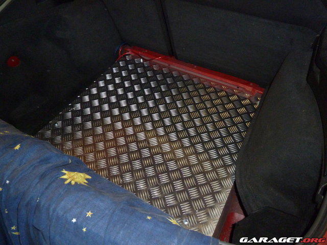

Slängde ut gamla orginal tanken och la en bit aluminiumdurk att fästa upp bränslesystemet i.
https://www1.garaget.org/gallery/images/152/151725/151725-af9aba24477801b3e211495c1997ee03.jpg
Blev en 50 liters fuelcell.https://www1.garaget.org/gallery/images/152/151725/151725-7a42166b52e463a9f2fcb447b09884ee.jpg
Monterat pumparna och tanken. Hoppas på att lyfta i motorn snart så jag kan mäta alla slangar med bara smilehttps://www1.garaget.org/gallery/images/152/151725/151725-11c1c52a95be3d63cac5a39323f31e50.jpg

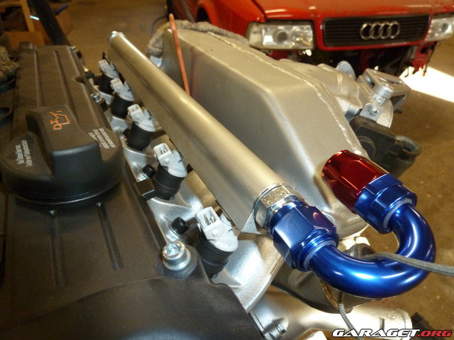

Fick dit fuelrailen och spridarna med smile https://www1.garaget.org/gallery/images/152/151725/151725-2a9f48691e52d0b034e923b1b8519c05.jpg

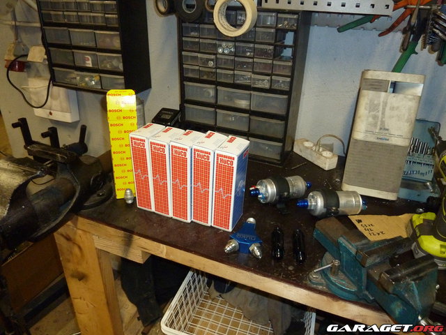

Fick hem ett lass med tändspolar med. Det börjar närma sig nu! smilehttps://www1.garaget.org/gallery/images/152/151725/151725-b338adc5d8a4c581ec71c0abd04528f3.jpg

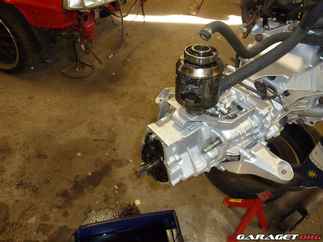

Diffen ute och svettsad nu smile
https://www1.garaget.org/gallery/images/152/151725/151725-bdc6641b25cbe5dd3ae30c45341b6d74.jpg
