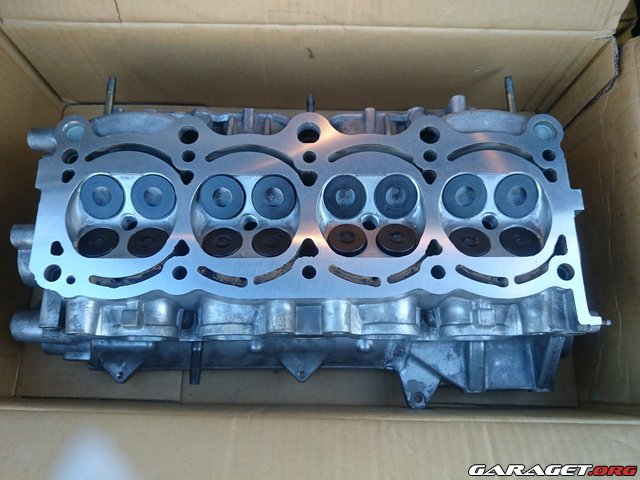

Ny topp inhandlad.
Blev en GTI-topp som jag velat ha ett tag, för nu får jag friska kammar och ett bättre insug än original turboinsuget.
https://www1.garaget.org/gallery/images/158/157459/157459-54d44f71c6dfb52fe6ef099f41b2bc55.jpg
Toppen har suttit på en Celica som gått som "folkrejsbil" det senaste året och körts en hel del i krutcupen. I söndags rasade blocket så då fick jag köpa loss toppen och insuget för en lusentapp.
Så ikväll tog jag hjälp av brorsan och lånade arbetsbänken i garaget för att strippa toppen för att renovera den.
Nu ska jag fixa nya ventilfjädrar så att dom är friska, sen ska den in på renovering så jag slipper få tråkiga överraskningar när jag vrider igång motorn igen.
Hittade även en spricka som ska svetsas och en pinnbult som gick av, så den ska borras ur.
Kollade så att kammarna gick att vrida runt lätt innan jag köpte den...

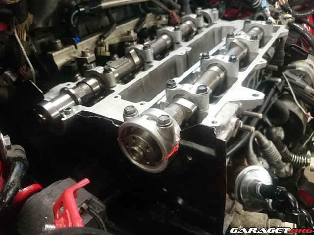

Nya toppen helt genomgången och justerad
https://www1.garaget.org/gallery/images/158/157459/157459-d615f8844efed5d0b8251e3f7b38d0de.jpg
Hämtade ut toppen för ett par veckor sedan. men har inte kunnat åka ner till garaget ännu.
Det som är kvar att köpa in är lite nya pinnbultar och muttrar till grenrör och turbo. Plus att jag väntar på att få hem en ny topplockspackning och ett "oljefilterflyttarkit"
Men någon gång i Februari-Mars borde motorn vara ihopskruvad och igångkörd igen lagom till våren smile

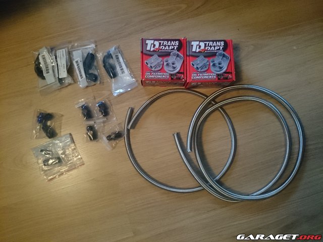

Tänkte att jag skulle slänga upp en liten bild på nyköpta slangarna och oljefilterhållaren och adaptern... blir nog fint det här smile
https://www1.garaget.org/gallery/images/158/157459/157459-235b92a5353a6f5ea8613fd615eb1ff5.jpg
