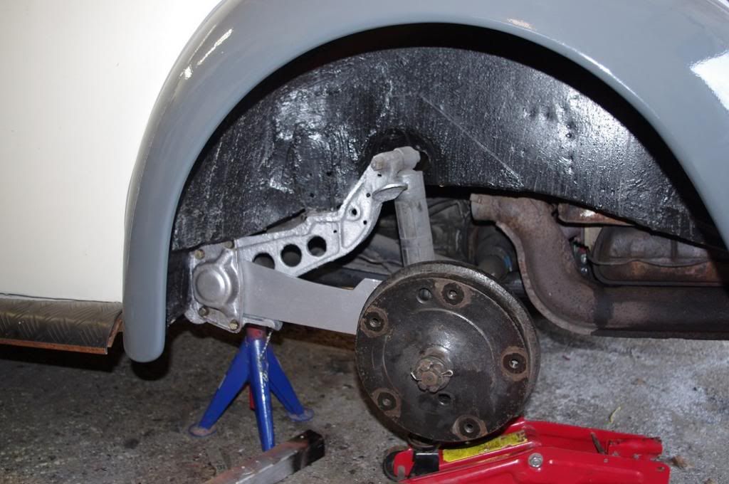

Dåså, då har man börjat ta tag i några fler av föregående ägares klåperier..
Som jag nämnde tidigare är bilen sänkt.. men den är sänkt olika mkt på var sida i bak.. Tänkte jag skulle börja med en sida och ändra det så jag ser om det blir lika som den andra sidan.. tror det skiljer ett hack bara..
Bilen upphissad, av med hjulet, sen lossade jag bultarna till dämparen, axeln och locket till svärdet. Ser direkt att locket är rostigt, men när den är av ser jag att det rostat hål rakt igenom och man har försökt att spackla ihop den.. yaay.. Ärligt talat.. de kostar inte så många kronor.. varför byter man inte ut dem när man ser sånt??
Min första tanke var då att eftersom det är hål in så att fett försvunnit och fukt kommit in så sitter svärden säkert som as i splines:en.. Men se på fan, det gick riktigt lätt att bända ut dem med två stora mejslar.
Så det blir att köpa nya kåpor framöver.. Borde man sätta i urethanbussningar med en gång eller är de inget att ha?
Tänkte passa på att notcha svärden med så jag letade upp lite mått på nätet, men så kom jag på att det är ju bara att sätta tillbaka svärden utanpå stoppet och markera var man behöver ta ur. Sen hade jag tagit med borrmaskinen hem och glömt ta tillbaka den.. så jag får notcha nästa gång. Borra gör man för att inte skapa brottanvisning.
Så där är vi med det i dagsläget, hem och umgås med sambo och dotter och äta middag smile

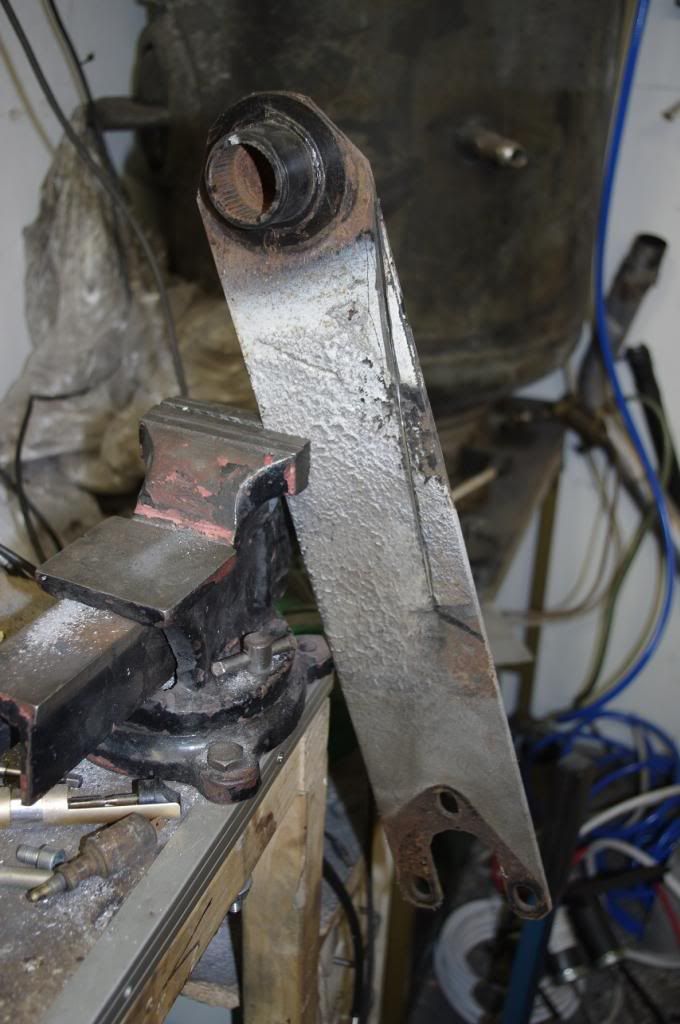

Här är svärdet som jag "notchar", så att de inte ska slå i när bilen är sänkt och kör över gupp och i gropar. Jag borrade i hörnet innan jag kapade hela vägen in, detta för att inte skapa brottanvisningar. Här har jag testat lite, men kom på att borrmaskinen låg hemma.

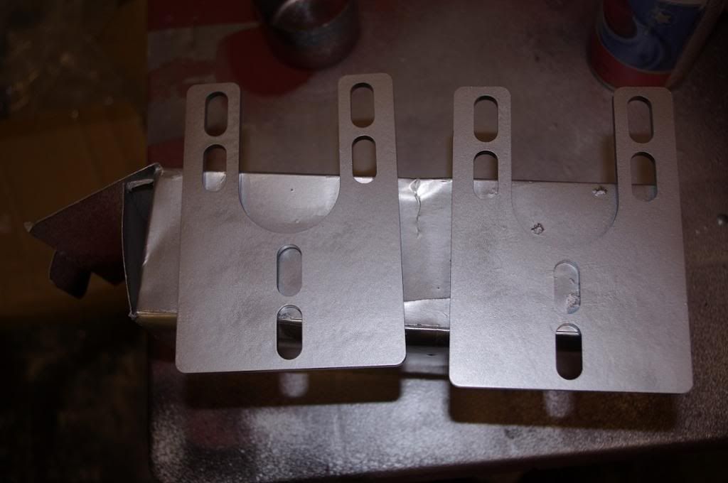

Här är förresten förlängningarna jag köpte igen, rostskyddade och lackade silver. Jag måste bara fixa distanser som är lika tjocka som svärden, eventuellt nån längre bult också då de är ganska precis så de räcker, innan jag kan montera dem.

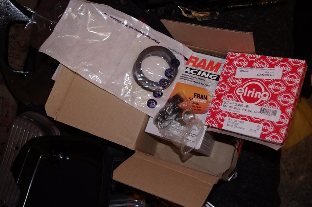

Lite grejer jag beställde förra veckan. HP1-oljefilter, shims till svänghjul i olika tjocklek, Nitar till fälg, O-ring och packbox till svänghjul/vevaxel, en svetsmutter kom med också ifall jag skulle råka få råd med bredbandslambda.. ev. blir det lite fattigare och smalband... då skull jag inte dra på mina smilband.. ;-)
http://i737.photobucket.com/albums/xx17/Mrpete82/Bubble%20trouble/IMGP1469.jpg

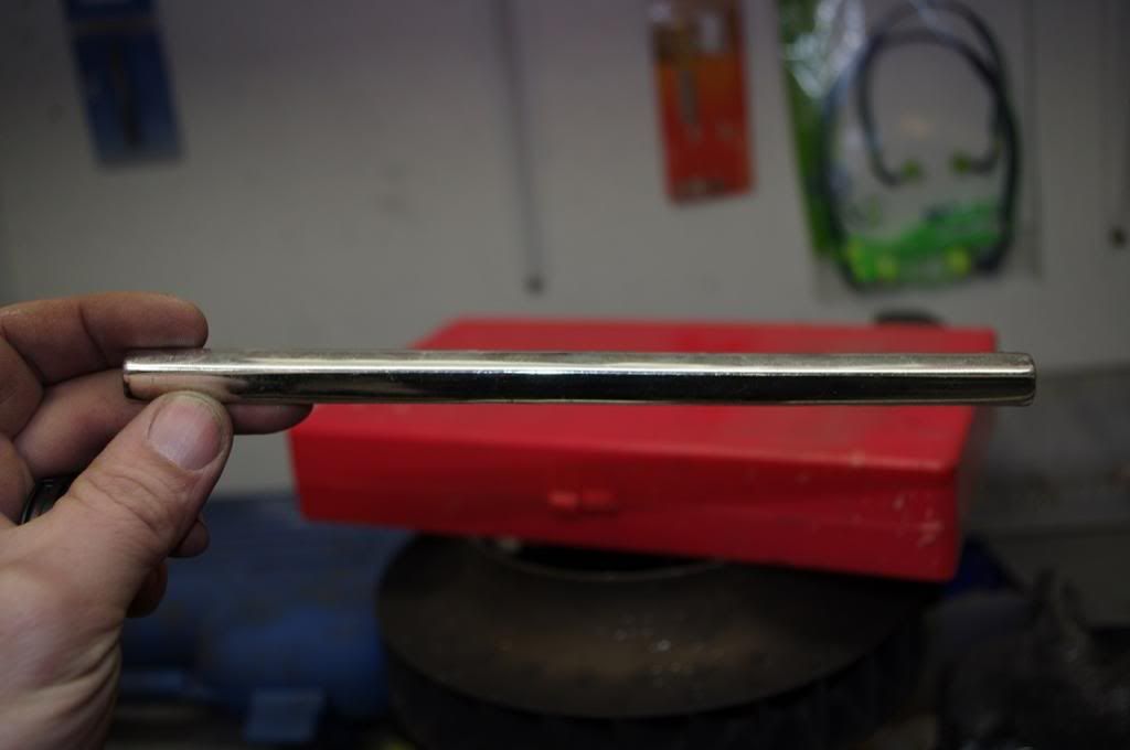

Ett annat smalt stycke är den här, en kromlist till radiolocket! Tack Banco för den. Behövs bara clips till den, nån som har 3 st i närheten?

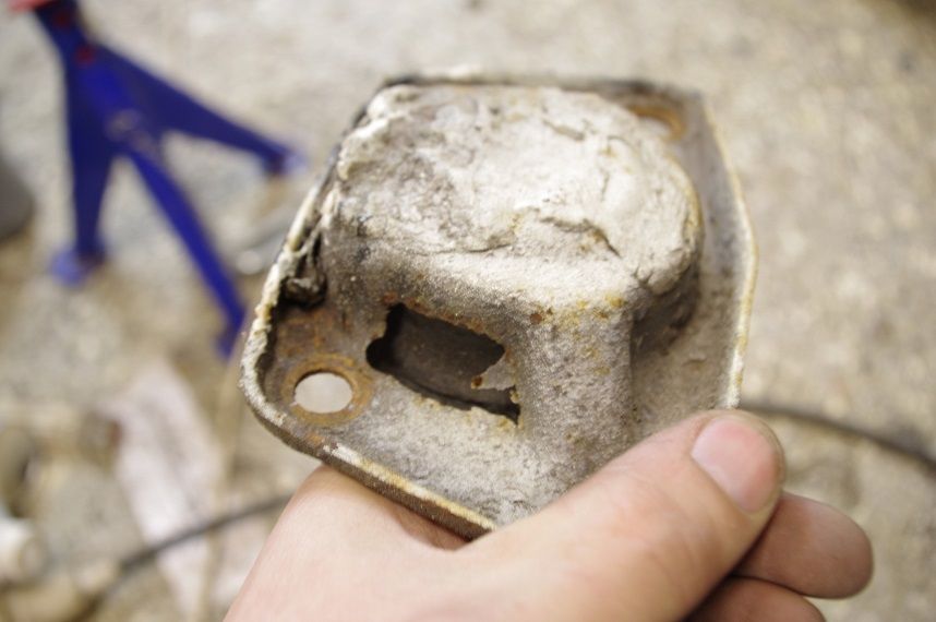

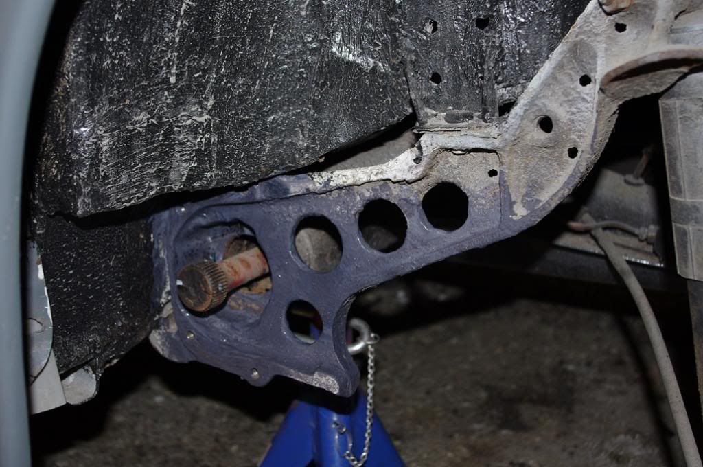

Åter nu till saken.. Jag nämnde innan att torsionslocken inte var så tjusiga..
http://i737.photobucket.com/albums/xx17/Mrpete82/Bubble%20trouble/IMGP1482.jpg
Rosthål rakt igenom.. kostar några hundralappar med nya..

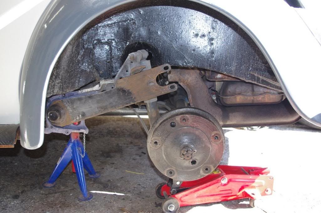

Så här gjorde jag för att måtta hur mkt som behövde kapas bort.. jag satte i svärdet i splines längre upp så att de kom utanpå och såg precis var de skulle kunna ta i om fjädring går i botten.
http://i737.photobucket.com/albums/xx17/Mrpete82/Bubble%20trouble/IMGP1487.jpg
Slutresultatet blev så här, de gamla locken får sitta på tillsvidare, men en beställning på nya görs inom kort, kanske snyggar till skallarna då med så de inte ser så tråkiga ut.
http://i737.photobucket.com/albums/xx17/Mrpete82/Bubble%20trouble/IMGP1489.jpg
Sen ser man ju lång väg att jag skulle behöva byta ut de sunkiga Girling dämparna som sitter där... Hade velat ha röda Koni.. men men.. vi får se vad ekonomin tillåter.

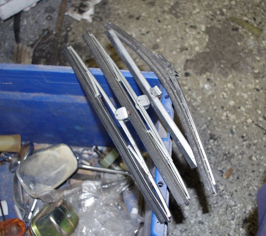

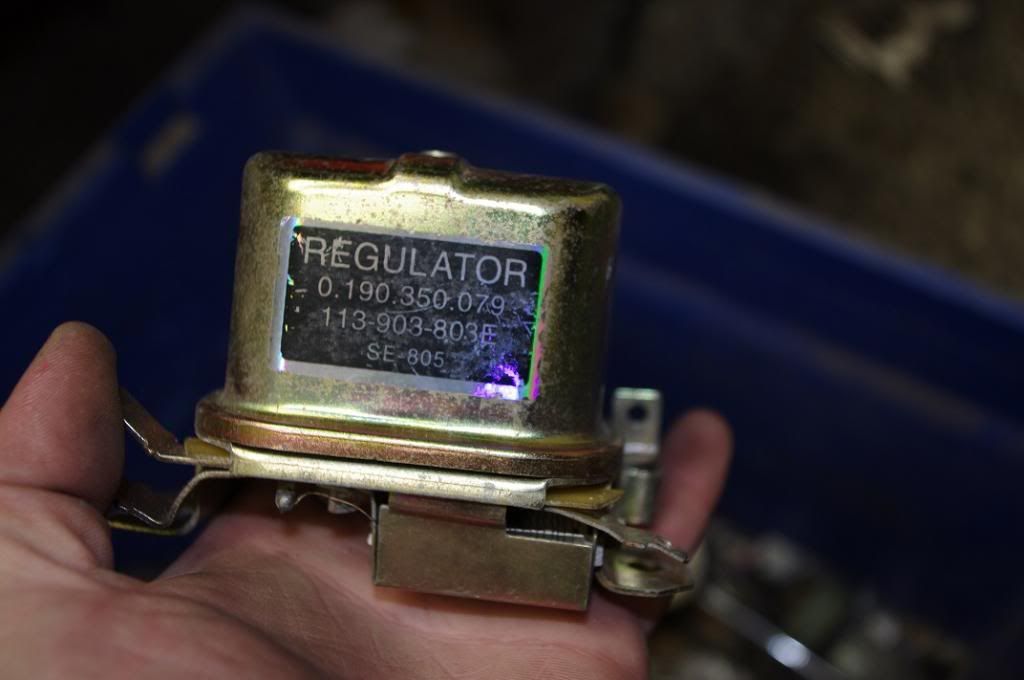

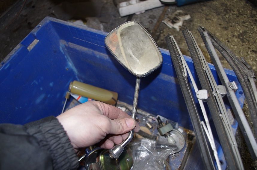

Jag hittade lite bröte som jag fick med när jag köpte bubblan också.. gamla torkarblad, laddningsregulatorer, peep-mirror, etc.
http://i737.photobucket.com/albums/xx17/Mrpete82/Bubble%20trouble/IMGP1476.jpg
http://i737.photobucket.com/albums/xx17/Mrpete82/Bubble%20trouble/IMGP1474.jpg
http://i737.photobucket.com/albums/xx17/Mrpete82/Bubble%20trouble/IMGP1473.jpg
Nu försvann visst ett par bilder ändå.. men hittade ett par ganska fräcka dödskalleblinkers som förmodligen suttit fram nånstans.. well well.. jag ska inte ha dem iaf smile
Men.. jag hann ju klar med ena sidan och hissade ner bilen.. det skiljer 1cm mellan sidorna.. Detta betyder ju att det inte bör skilja ett yttre hack.. utan ett inre? Problemet är att jag tror att splines:en sitter som fan där inne.. och det känns då tveksamt att han före mig (som fuskat med det mesta) skulle pallat få loss de inre..
Nån som har bra idéer hur jag ska göra för att exakt samma på båda sidor? Finns det nåt utgångsläge som man kan gå tillbaka till?
