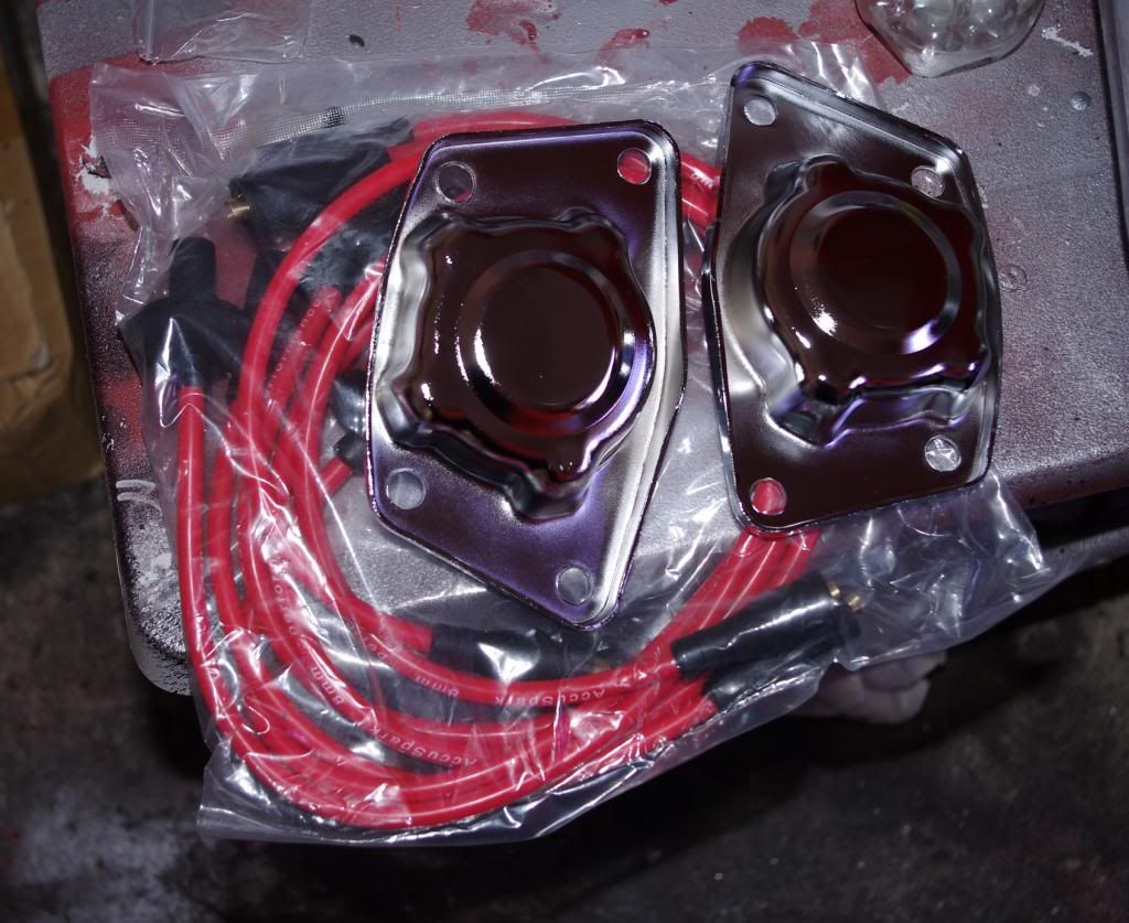

Nya tändkablar, 8mm silikon och kolkärna, msd here we come.. Kan säga att jävlar vilken skillnad det är på gnistan när blasterspolen laddas med tändboxen istället för bara 12v.
Även nya torsionskåpor, de som satt på var det rosthål i.. yikes

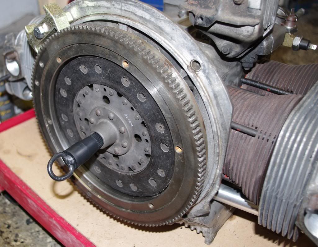

Sen fick jag även hem låsverktyg för svänghjul, bra att ha när man ska dra bulten 500nm tongue samt centreringspinne till lamell

men ska det verkligen dras med 500nm det lätt väldigt mycket.
luftgekühlt für alle
3 068 Inlägg
14 april 2013
#694
Det är EN stor chromollybult, så den kan dras fast så in i helvete. Det är bara 4 styrstift original, så det gäller att grejerna sitter.. ett vanligt haveri (iaf förr i tiden) var att svänghjulet lossnade från veven.

Djo, jupp det är en FET bult i mitten bara, sen är det styrstift mellan vev och svänghjul (eftermarknads har 8 styrstift istället för 4).
Cadillac123, Haha det låter ju safe smile Men svänghjulet ska centrera sig själv med hjälp av styrstiften.. De hade kanske inga och stack in mejseln för att de skulle komma mitt för varandra yikes
