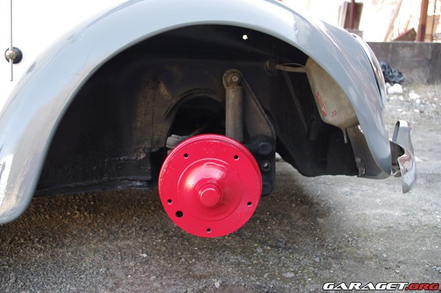

Därför blev åtgärden att plocka av de andra också och istället fräscha upp fälgarna. Färg inhandlades och diverse slippapper, trasor, handskar, förtunning etc packades ner.

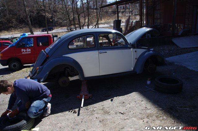

Sen var det bara att hissa upp bilen, ta av fälgarna och börja slipa

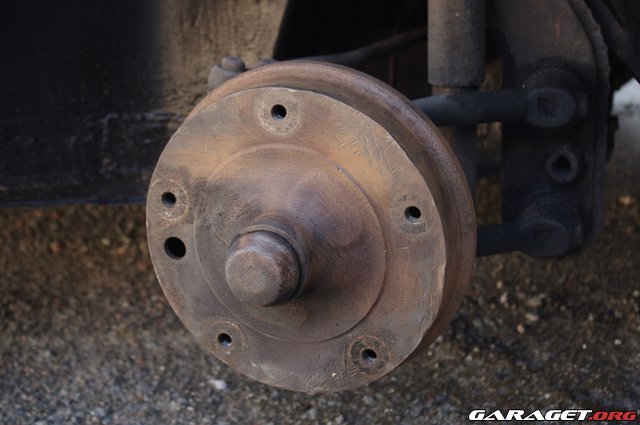

Innan fälg- och bromstrummefix
https://www1.garaget.org/gallery/images/142/141742/141742-711d7e11613bf418207b97ae9ff20f03.jpg

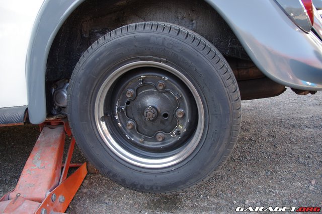

Före, okej.. avborstad o så men de ser ju ganska tråkiga ut iaf

Efter, den ser lite mer rosa ut än vad den är

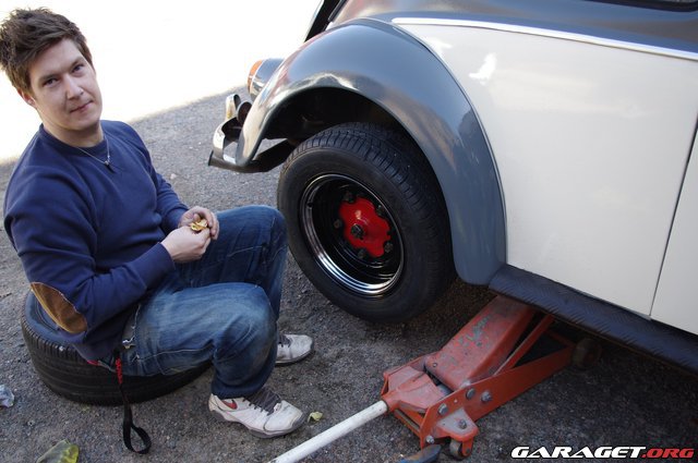

Vetefan vad jag gör här, men jag tror att jag precis har dragit dit hjulbultarna
https://www1.garaget.org/gallery/images/142/141742/141742-59e1bd14c1507d71e56989d8a3153be1.jpg
Slutresultatet då, blev jäfligt fräscht om jag får säga det själv smile

Det var en fin liten rökmaskin du hade där bak i bubblan smile Den bolmade fint när ni kämpade er uppför backen hehe.
Bromstrummorna gjorde sitt, jag var tveksam till rött mot din gråa lack men det blev uberbra.

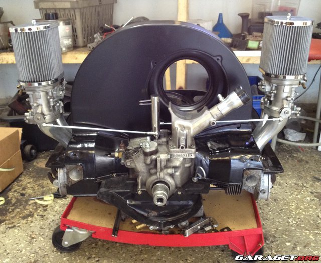

Luftfilter till förgasarna.. Hade först tänkt ha trattsockar, men de försämrar flödet en del så det blev riktiga istället.. Insåg inte hur höga de var och jag tror det är på det berömda håret att de får plats under luckan med distanser.

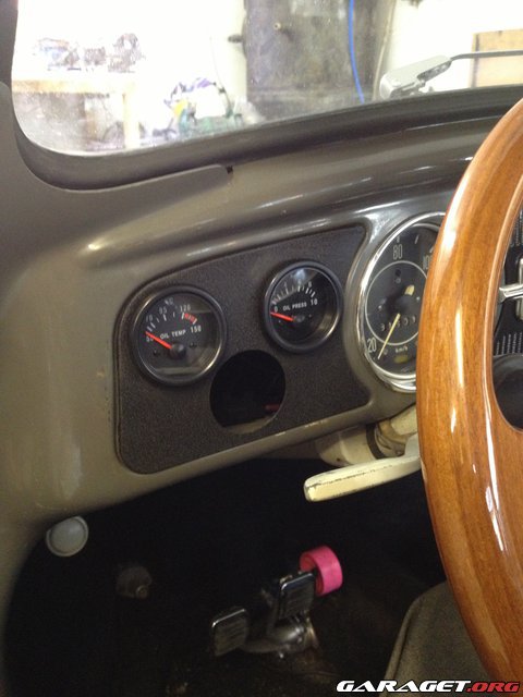

Fick panelen till de tre extramätarna jag tänkt ha, oljetemp, oljetryck och lambda, kommer en annan varvräknare sen modell lite större.
https://www1.garaget.org/gallery/images/142/141742/141742-4b808acdc38df63a90c98d9b1b0796b3.jpg
Ett nytt litet smakprov på hur den kommande motorn ska se ut, som sagt.. Blir som sagt tajt, men jag har kikat lite och det ser ut som de ska gå in.
