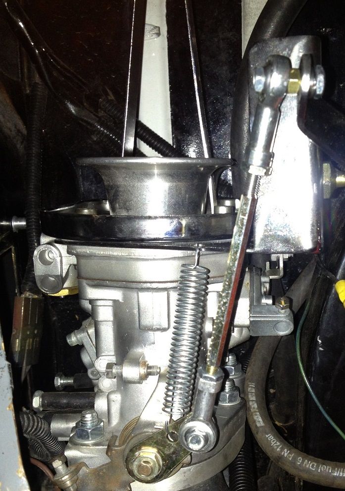

Kan säkert vara fler saker kvar.. det dyker ju som sagt upp nytt hela tiden. Idag har jag mest pillat med att trycka i mutternitar för att enkelt kunna ta av och på luckor till förgasarna. Sen har jag börjat med att dra kabel för lambdamätaren och varvräknare i bilen. Sen var jag hos Erkki (finnfisher) och kortade mina gas-stag. Detta pga för att kunna montera stången i lägsta hålet på länkaget. Det verkar inte vara nåt superjobb de gjort när de designat länkaget, men jag har inget annat nu så det måste funka ok. Det som hände när det satt längst upp var att jag fick en knix på gaswiren (som i mitt fall är en ståltråd, men ska bytas till 1303 gaswire), vilket leder till att den går lite trögt och riskerar att gå av. Så nu har jag köpt ett wire-rör med rulle av Micke och fått monterat länkaget längst ner.

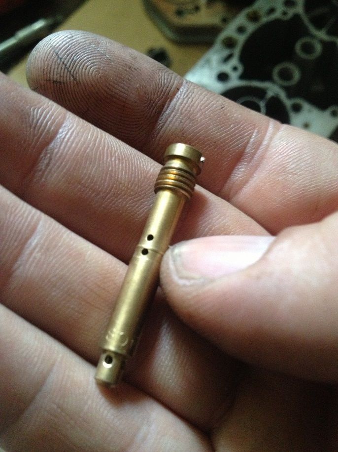

Ang bestyckningen så blev jag lite förbryllad när jag plockade isär förgasarna.. hittade ett munstycke som jag inte visste vad det var till.
http://i737.photobucket.com/albums/xx17/Mrpete82/Bubble%20trouble/IMG_1001.jpg
Det visade sig vara ett chokemunstycke.. så det kan jag skita i eftersom jag inte tänkt använda choken utan istället plocka bort reglaget och sätta en täckplåt över.
Tog ett foto på motorn, en grynig sådan.. gick ut för en stund sen bara för att testa hur det blev med stagen.. blev jeffligt bra big_smile Tack till Marks mekaniska som lånade ut ett mkt fint gängsnitt så jag kunde dra nya gängor efter jag svarvat av staget och tack till Finnfisher som lånade ut svarv, plåtbock och tid smile
