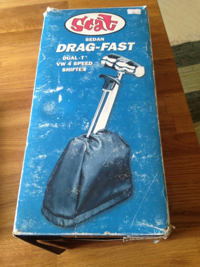

Då var man hemma igen då efter resa till EBI #5 i Chimay Belgien. Sjuukt stor träff med måååånga fina bilar och fräna räsers. Har en massa foton från träffen på kameran.. som jag kommer att lägga upp nånstans.
Handlade inte så mkt grejer faktiskt även om marknaden var den största vw-marknaden jag varit på. Det är mycket som är dyrare nere i Europa, iaf när det gäller original och nos-delar. Men jag köpte en ny växelspak och en extra oljesump.
Scat dragfast växelspak, helt ny, bara kartongen som var lite nött.

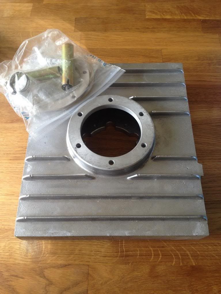

1,5L extra oljesump, också helt ny med alla tillbehör.

Så nu finns en empi t-spak till salu om nån behöver :-)
