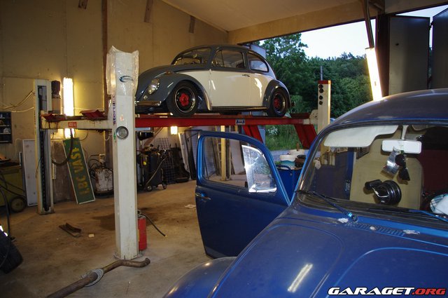

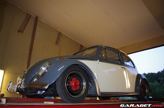

Själv hissade jag upp bubblan i lyften för att inspektera underredet, vilket såg helt ok ut bortsett från lite ytrost som kommit pga att den skrapat i. Sen var det väl ett par mindre snygga lagningar som det brukar vara..
https://www1.garaget.org/gallery/images/142/141742/141742-088ded9c8978964200d77eb8b679720f.jpg
Robbans typ4 motor, som vi fick lyfta ur efter att vi märkte att svänghjulet snurrade vidare efter vi stängt av.. och sen surrade bara startmotorn.. hehe.
https://www1.garaget.org/gallery/images/142/141742/141742-383b28e097e1d84f98c018b1076e9223.jpg
https://www1.garaget.org/gallery/images/142/141742/141742-6f22bb7058eae7be8001a9cda2c69d46.jpg
Robbans bubbla uppallad för urlyft av motor
https://www1.garaget.org/gallery/images/142/141742/141742-b9ac7a1a93e028c22ec2c9e617a32928.jpg
Robban står och täljer ur hål för montering av extramätare i instrumentpanelen
https://www1.garaget.org/gallery/images/142/141742/141742-a7a2f632e3f0bad0a5c311f2d6ba3f8e.jpg
Min bubbla uppe på lyften för inspektion, justering av ventilspel, påfyllning av fett i framvagn etc.

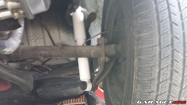

Hoppla, hade tänkt lite lätt mek igår med att byta stötdämpare bak och montera castershims fram.
Bytet av stötdämpare gick enkelt utan besök av mr. Murphy
Ny vs gamla stötdämpare
https://www1.garaget.org/gallery/images/142/141742/141742-ac06dc2785a8dc6ad4ff930f44321b0e.jpg
Kortare gasdämpare monterad bak
https://www1.garaget.org/gallery/images/142/141742/141742-1e7119ab433d55cc738a0e7b8961ea3a.jpg

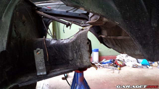

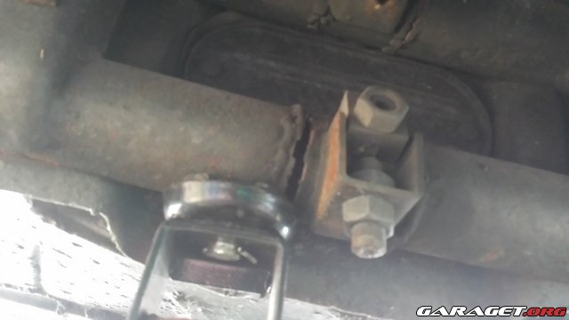

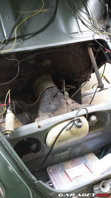

Nu till det mindre roliga... Jag lyfte upp bilen fram och skulle lossa bultarna till framvagnen och ser detta.. !!
Framvagnen har spruckit i svetsarna till sänksatserna.. helt sjukt dåligt svetsat av föregående ägare.. !
https://www1.garaget.org/gallery/images/142/141742/141742-21dfef9f7945b4e4fd35fd85b9bc55e1.jpg

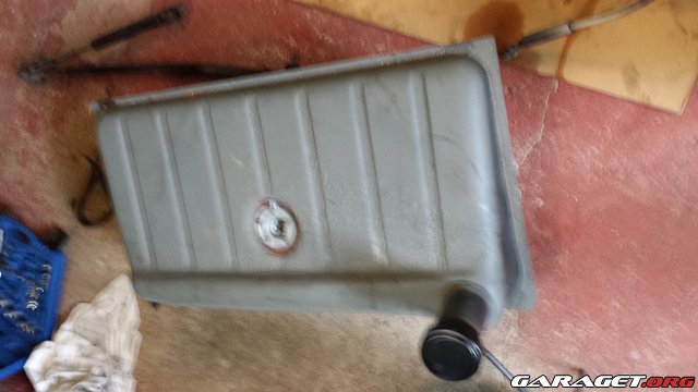

Tanken urmonterad.. lite halvsegt när den var i princip fulltankad..
https://www1.garaget.org/gallery/images/142/141742/141742-cf60bfc49153d6b69fbccaf6adbd55b6.jpg
https://www1.garaget.org/gallery/images/142/141742/141742-6c1ab0701f88702a455fff795ab049a8.jpg

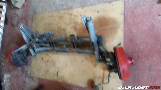

Framvagnen urmonterad
https://www1.garaget.org/gallery/images/142/141742/141742-f1d38e2d835ce67fd3123b3d8e61919b.jpg
Här var det tomt
https://www1.garaget.org/gallery/images/142/141742/141742-87634be364e8da0e1a85627a1fabeb41.jpg
Kanske skulle bredda framvagnen istället? haha
https://www1.garaget.org/gallery/images/142/141742/141742-98acaed11c49a63d344891fb7fc6e636.jpg
Så här mycket satt framvagnen ihop med föregåendes svetsar.. hmm.. Det ser fan ut som att de har monterat dit sänksatserna med stommen monterad på bilen..?? För de hade missat skarven med ½cm på baksidan!!! WTF?!
https://www1.garaget.org/gallery/images/142/141742/141742-4920224b2b80585bcb6233c7c0f7943a.jpg
Den lösa stommen är nu skrapad, bara lite slipning och roterande stålborste så ska den svetsas om och lackas
https://www1.garaget.org/gallery/images/142/141742/141742-d6c0040b9aba525784c8767f3d86b3ef.jpg
Det var alles som jag hann med igår.. Stötdämparna fram var förresten helt slut också.. de nedre bussningarna var obefintliga så dämparna glappade och om de gick att böja så hade de åkt av fästet.. helt ofattbart!
Hade ju tänkt göra en framvagnsrenovering men inte förrän i vinter.. well well.. visste jag detta hade jag iofs inte väntat men att jag åkt runt med detta ca 400mil är lite skrämmande! Så nu ska jag beställa lite grejer så att jag kan sätta ihop skiten igen.
