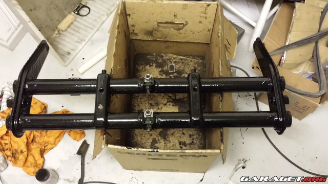

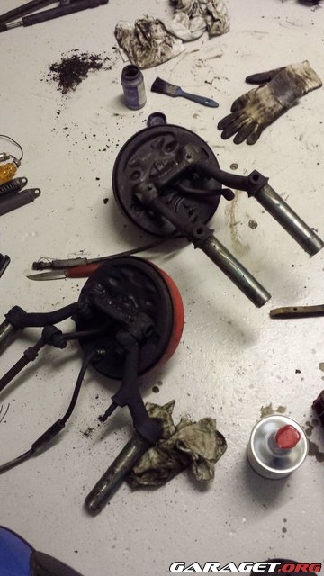

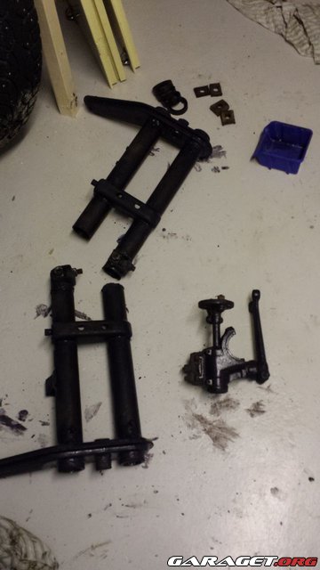

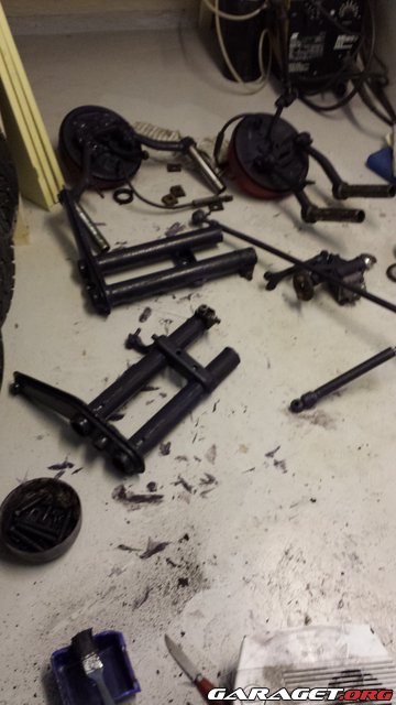

Nu har jag tagit in alla grejerna i källaren.. de är skrapade, tvättade och inblaskade med rostomvandlare. Ska köra roterande stålborste och rostskyddsgrunda tänkte jag. Sen får det bli nån lack på det. Finishen är väl inte det viktigaste men vill inte att skiten ska börja rosta en massa.
https://www1.garaget.org/gallery/images/142/141742/141742-a22dc870f1822d54ede341663035e34e.jpg
https://www1.garaget.org/gallery/images/142/141742/141742-5ec2ad3a63321190378512f3f5c155db.jpg
Imorn efter jobbet är det tänkt att framvagnen skall svetsas ihop. Får hjälp med det hos Tatermek eftersom jag inte har haft möjlighet att byta elskåp och installera 3fas hemma än. Fick längre bultar och krängningshämmarfästen från dalhems idag, på torsdag ska dämpare komma på classic vw upnorth. Krängningshämmare ska komma i början av nästa vecka.
Tror det blir stor skillnad med krängningshämmare fram, speciellt eftersom den är något grövre än original.. kanske överstyr lite mer än understyra som den gör nu :-)

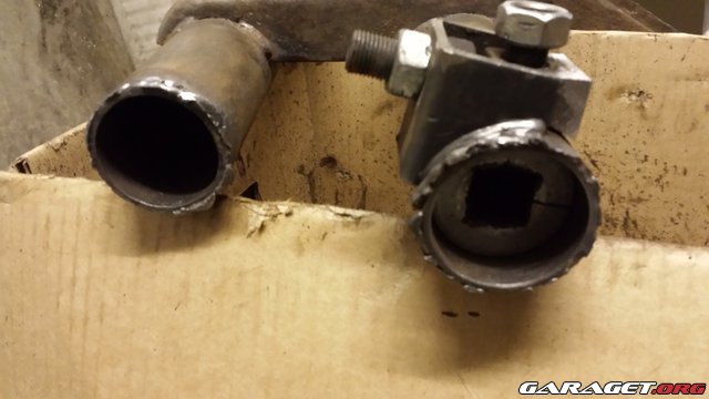

Så, hemma från jobbet. Bytte om och gick direkt ner i källaren för att fortsätta med framvagnen. Nu har jag kört av hela skiten med roterande stålborste och slipat lite där det behövdes. Var mest ytrost och inget direkt allvarligt..
Nu råder inga tvivel om varför framvagnen gick iaf.. Helt klart värdelösa svetsar.. påpulat lite kluttar utanpå och ingen som helst genombränning.. Konstigt att det inte gått av tidigare!
Här snackar vi dåliga svetsar! :-O
https://www1.garaget.org/gallery/images/142/141742/141742-fc10effd32afe4325ee1051746cc1ca4.jpg
Framvagnen nerplockad, avkörd med roterande stålborste och fil, sen målad med rostomvandlare igen.
https://www1.garaget.org/gallery/images/142/141742/141742-8243a1c24e13198f216779dbfc1daea0.jpg
Sticker snart iväg till Tatermek garage för att bränna ihop stommen. Sen blir det målning med 2k urethanfärg så att det motstår rost i framtiden.

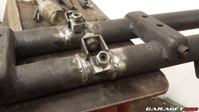

Nu har jag jag iaf fått ihop framvagnen. Tog bort all gammal svets.. då det inte var genombränning någonstans utan bara kluddat utanpå.. Sen tog jag rörstumpar och satt inuti, gjorde ett par hål som jag fyllde med svets. Några punkter runtom sen eldade jag på.
Inte de fagraste svetsarna jag gjort heller, men de är iaf genombrända och bättre gjorda än de tidigare
https://www1.garaget.org/gallery/images/142/141742/141742-ec638b20886a0f8a9935cdae6bd5ab89.jpg

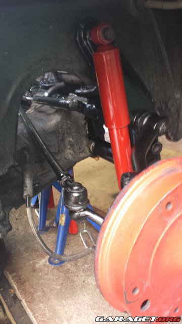

Nu är jag färdig med framvagnen iaf, testkört och ojoj vilken skillnad. Ligger mkt stadigare och är inte alls lika spårkänslig. Tightare i styrningen och lättstyrd.
Det blev bugpack sänkdämpare i fram från classic vw, röda också.. hmm.. de ser iaf fina ut och känns bra mkt bättre än de som satt på som var helt slut.
Lite uppfräschat iaf. Hade inte möjlighet att byta styrstag och leder denna gång, så jag tog en spruta och tryckte i fett i alla damasker, vilket gjorde stor skillnad!

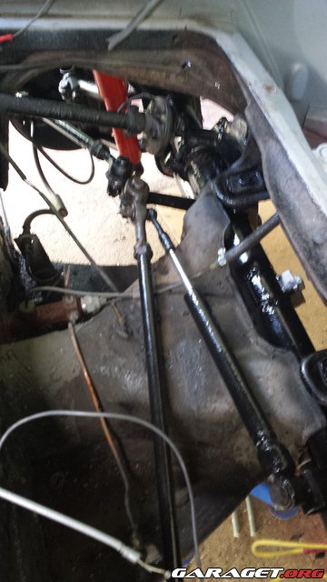

https://www1.garaget.org/gallery/images/142/141742/141742-d9c8606787f971b01278ce377dc55e11.jpg
Så satte jag som sagt i nya dämpare fram också, ser lite fräschare ut än det gjorde innan, hehe

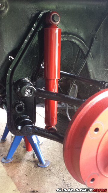

https://www1.garaget.org/gallery/images/142/141742/141742-827a99e0fec5d9a45a09a7a92bc47753.jpg
