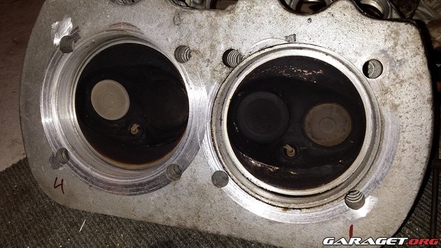

Topplocken tycker jag ändå ser ganska bra ut, oboyfärgade stift, lite sot men så gick den något fett på högre varv också enl. bredbandslambdan.
https://www1.garaget.org/gallery/images/142/141742/141742-d2b0e04259ae806bbe18964787079fb9.jpg
https://www1.garaget.org/gallery/images/142/141742/141742-cb22cb2f03d07419630afb1f6f791c0f.jpg
Jag vet att det är sprickor mellan några av ventilerna, men dessa var grunda och gick inte nedanför ventilsätena och de har funkat väldigt bra.

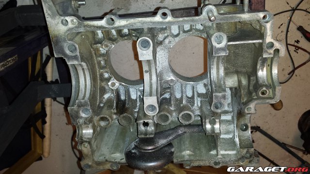

Åter till motorn, som vid det här laget praktiskt taget är helt demonterad. Jag tillverkade mig en hållare till biltemas motorstativ (som inte är lämpat för att hänga vw-boxers i).
https://www1.garaget.org/gallery/images/142/141742/141742-47447a6591c101f3a68acc60cff39415.jpg
Blocket blir ganska fint när man putsar lite på det :-)
https://www1.garaget.org/gallery/images/142/141742/141742-9fa5fc80ce4fe2520281b66b395f3735.jpg
Så var det lagerlägena då, som jag räknade med skulle vara närmast mm utslagna.. det var en knappt kännbar kant på samtliga lagerlägen och i övrigt riktigt fint block.
https://www1.garaget.org/gallery/images/142/141742/141742-57b063c5ca35b76898ce208de5aeda38.jpg
Andra halvan. Jag har dessutom borrat och dragit ur de pluggar som behövs för att fullflödeskonvertera blocket. Ska bara jaga fatt i lämplig borr och gängtappar för att göra färdigt det. Sen köpte jag flaskborstar i lördags på Skene marten, perfekt för att rengöra oljekanaler :-)
https://www1.garaget.org/gallery/images/142/141742/141742-f2ca73e1825b11598b1b00195f802ef9.jpg
Det var väl ungefär så mkt jag hann med att göra idag. Blocket ska göras klart sen ska det iväg till PPR-Micke för liten översyn och bearbetning. Vinterns projekt "kellerassel v.2.0" är härmed inlett.
