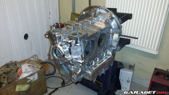

Sen har jag i princip gjort klart blocket för att ta med det till PPR-Micke i Kungälv som ska få bearbeta det så jag kan stoppa dit 94mm cylindrar och fullflödes oljesystem.
Ganska blankt och fint block :-)

Peter hur fick du sån fin finish på motorblocket? Jag håller på med en växellåda som ska rengöras och hade först tänkt att lack den, men efter ha sett dina bilder så skulle jag kunna tänka mig att borsta/ polera istället.
Jag tvättade det med avfettning först, sen körde bara på med roterande stålborste. Blocket var ganska fint från början.. bara en del ärgat.. Jag funderar på om jag bara ska gno in det med lite linolja sen så det håller sig fint. Lack är ju fint i början men smuts fastnar och man slår lätt bort färg.. speciellt på ett så mjukt material.
