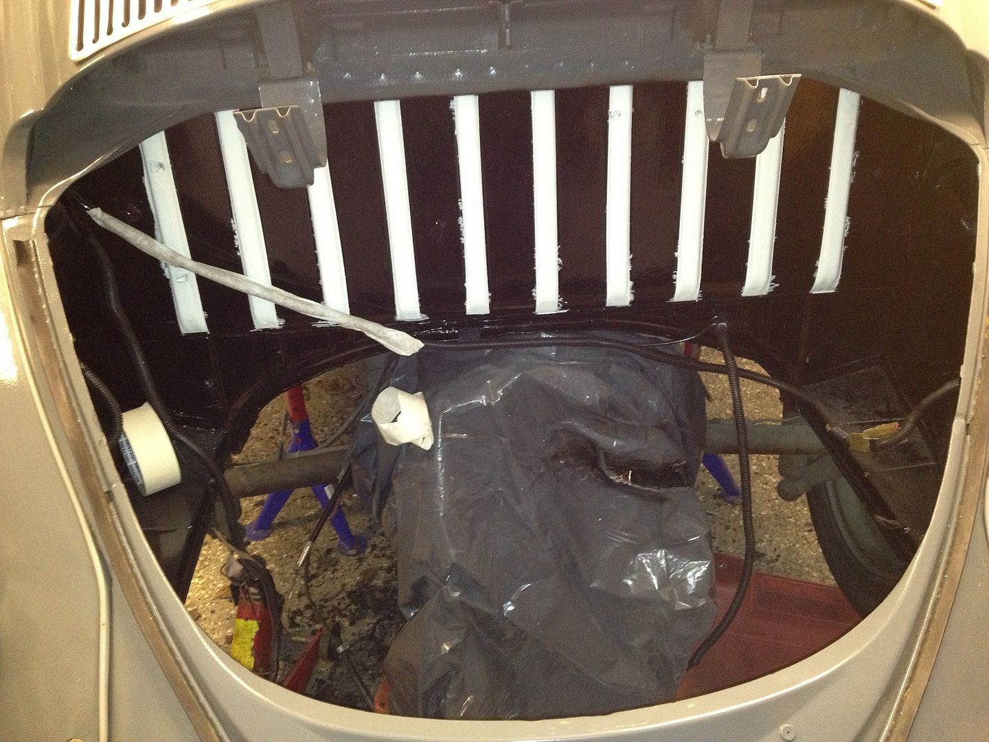

Idag har jag faktiskt lite bildbevis på att jag varit i garaget iaf. Det finns väl egentligen inte jättemkt att göra på bilen när jag inte har någon ny grund till nya motorn att bygga på.
Jag har iaf hittat en komplett 1600 motor från 1303s som jag tänkte har som grund att utgå ifrån iaf, måste bara hitta ett sätt att frakta hem den på. Perfekt att köpa en komplett motor så slipper man leta all kringutrustning eller köpa nytillverkade kylplåtar med dålig passform.
Jag har slipat ner motorrummet och lackat om det blanksvart, enklast så och skavanker syns lite lika mkt. Dock fick jag nån lite reaktion i klarlacken på ett par ställen.. lite trist.. men jag har gott om tid på mig att matta ner det och testa lägga ett lager till iaf.
http://i737.photobucket.com/albums/xx17/Mrpete82/Bubble%20trouble/IMG_0643.jpg
Dock funderar jag på att dra om en del av kablarna så att den inte sitter så tight bakom motorn, så den kan dras rakt ner i hörnet och sen längskanten ovanför motorn mot väggen.
Sen provmonterade jag gasdämpare i bagageutrymmet, riktigt shiggigt om jag får säga det själv. Nu får jag väl nästan stryk av originalfantasterna, men skiter jag i, haha.
http://i737.photobucket.com/albums/xx17/Mrpete82/Bubble%20trouble/IMG_0641.jpg
På bilden ser man även stycket jag köpte som sitter mot instrumentpanelen, nu är det bara en matta som saknas. Antingen beställer jag en eller så gör jag något eget custom.. Vi får se smile

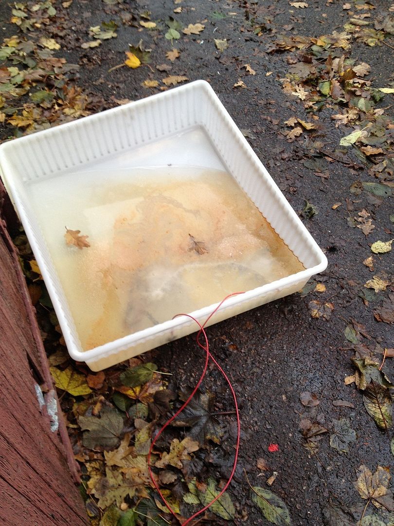

Har väl inte hänt så jättemkt det senaste med bubblan.. Lite har man ju varit där och grejat så mkt man hunnit. Bl.a. har jag lossat det bakre växellådsfästet och kastat de gamla bussningarna (urethan beställt)
Fick sedan för mig att köpa kaustiksoda för att göra ett elektrolysbad (i brist på blästerskåp)
Detta är en väldigt bra metod för att ta bort gammal äcklig rost, ersätter givetvis inte rosthål, haha men all yrost försvinner och man får ett skydd mot ny rost. Om det är någon som inte vet hur det funkar men vill veta så kan jag göra en liten guide.
Ett litet kort blev det bara när det ligger och fräser bort rosten.
http://i737.photobucket.com/albums/xx17/Mrpete82/Bubble%20trouble/IMG_0646.jpg
OBS, detta ska göras ute eller nånstans där man har väldigt bra ventilation, antändliga vätgas som heller inte luktar så gott.
Såklart glömde jag ta efterbild, men kan som sagt fixa nya bilder på det då jag planerar att göra det igen. Men fästet blev som nytt, la även i lite mer svets och la dit en liten L-balk som förstärkning längs med nederkanten.

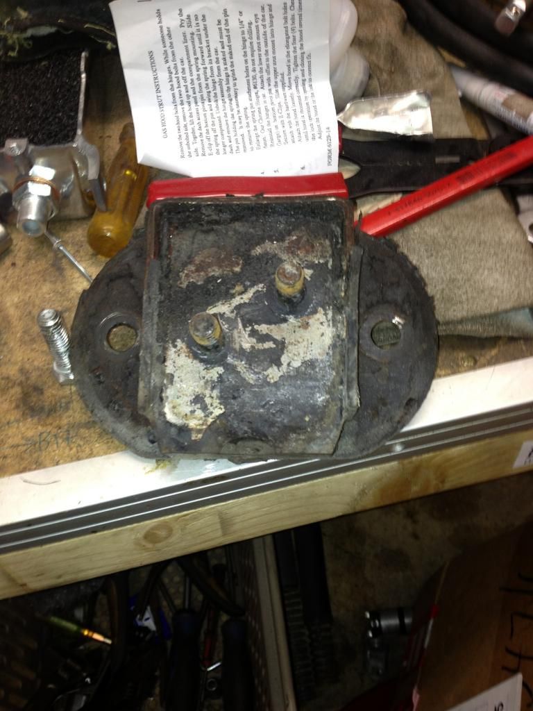

Sen gav jag mig på att byta växellådsbussningar, detta var jobbigare än jag trott.. trodde det bara skulle va att lossa på den och lyfta lite.. men de gamla bussningarna hade utstickande bultar åt båda håll, vilket gjorde att man fick bända o lyfta, bända och släppa.. Men till slut gick det..
Ännu värre var det att få dit den nya i uretan.. Den hade lösa bultar från båda håll, samt små hylsor som ska sitta i hålen.. Först bända och upptäcka att en hylsa åkt ur, sen tillbaka, försöka dra åt.. en annan hylsa ramlar ur.. yadi yadi, en massa besvär var det iaf och det tog säkert två timmar bara att byta den främre..
Det gamla möket

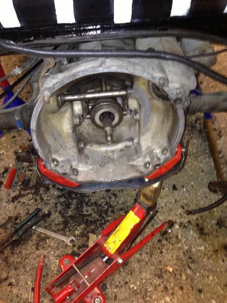

När den främre var fixad var det dags för de bakre. De var inte mkt lättare och jag hann faktiskt inte ens bli färdig idag. Fästet går runt den nedre halvan av lådan, bussningar sitter snett underifrån på var sida. Sen måste bultarna från ena sidan skruvas fast innan man sätter dit dem, annars kommer man inte åt att hålla emot när man ska dra fast.
Saken blev ju inte bättre av att jag förstärkt balken heller.. nu går den inte att böja det minsta.. och kommer därför inte över bultarna som sitter i bussningar..
http://i737.photobucket.com/albums/xx17/Mrpete82/Bubble%20trouble/IMG_0652.jpg
Så imorn eller när jag hinner dit nästa gång så ska jag fila ur lite vid hålen så att det går lättare att bända dit den över bultarna och dra åt.

Så, då var det sista fixat med uretanbussningarna, fick fila ur hålen lite på ena sidan för att kunna kränga på balken över bultarna, men drog det ordentligt med låsmuttrar och brickor så det ska inte kunna röra sig nåt, de övriga hålen är ju dessutom lika stora som bultarna.
Ber om ursäkt för kassa mobilbilder.. men just här under bilen är inte den bästa tänkbara miljön för en stor (läs dyr) systemkamera.
