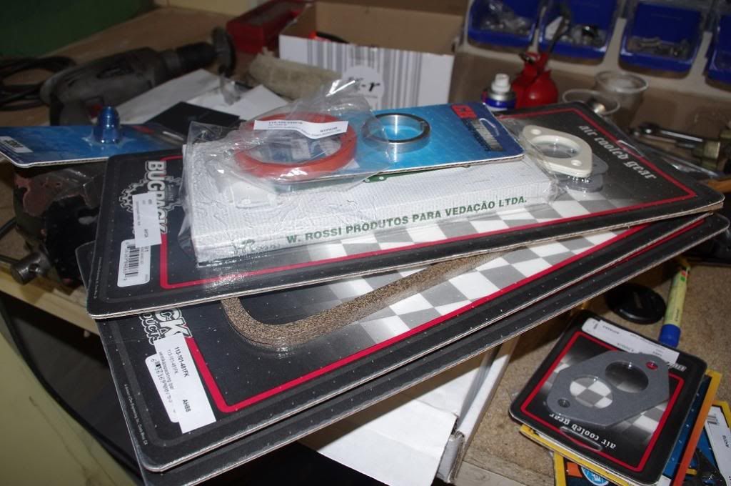

Tänkte passa på att uppdatera lite nu när man handlat och iaf grejat lite grann :-)

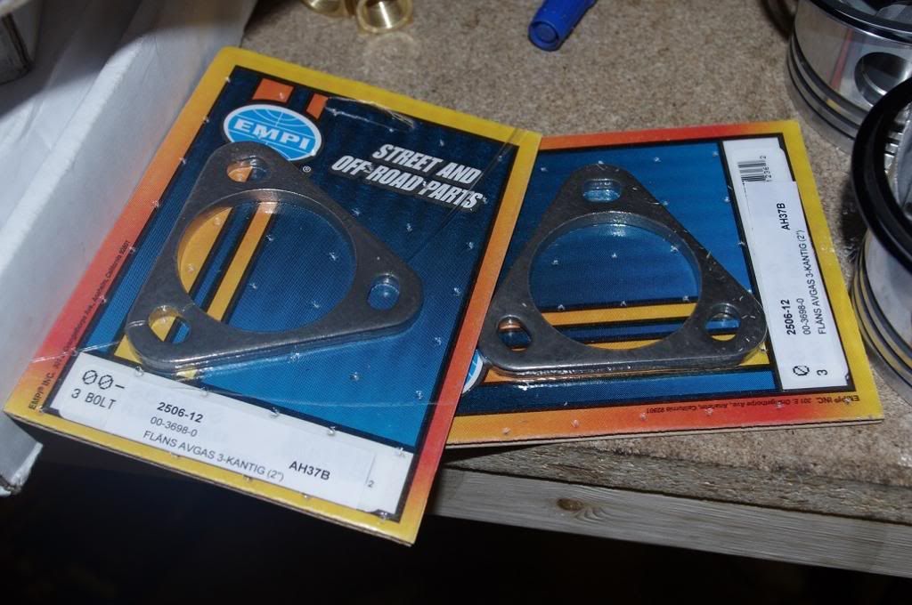

2st 2" flänsar jag tänkt använda när jag bygger ihop en "hide-away" dämpare i hjulhuset, enklare om den är delbar när man ska ha i/ur motorn.
http://i737.photobucket.com/albums/xx17/Mrpete82/projekt%20bubba%20-14/IMGP2400.jpg
packningssats motor och två extra uppsättningar ventilkåpspackningar
http://i737.photobucket.com/albums/xx17/Mrpete82/projekt%20bubba%20-14/IMGP2399.jpg

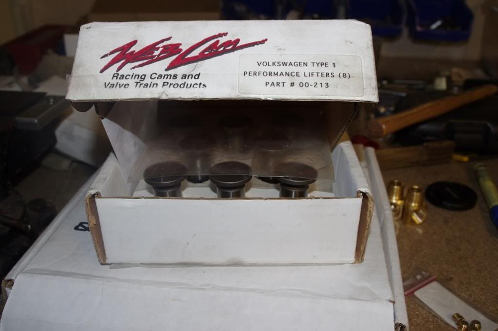

Nya Web cams lyftare
http://i737.photobucket.com/albums/xx17/Mrpete82/projekt%20bubba%20-14/IMGP2398.jpg

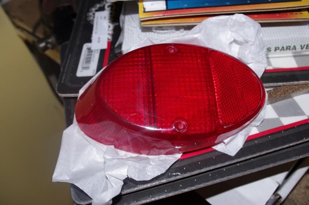

Röda glas till baklyktorna
http://i737.photobucket.com/albums/xx17/Mrpete82/projekt%20bubba%20-14/IMGP2404.jpg

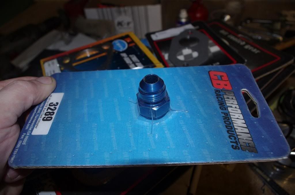

AN-adapter till tanken, strlk an8.
http://i737.photobucket.com/albums/xx17/Mrpete82/projekt%20bubba%20-14/IMGP2403.jpg

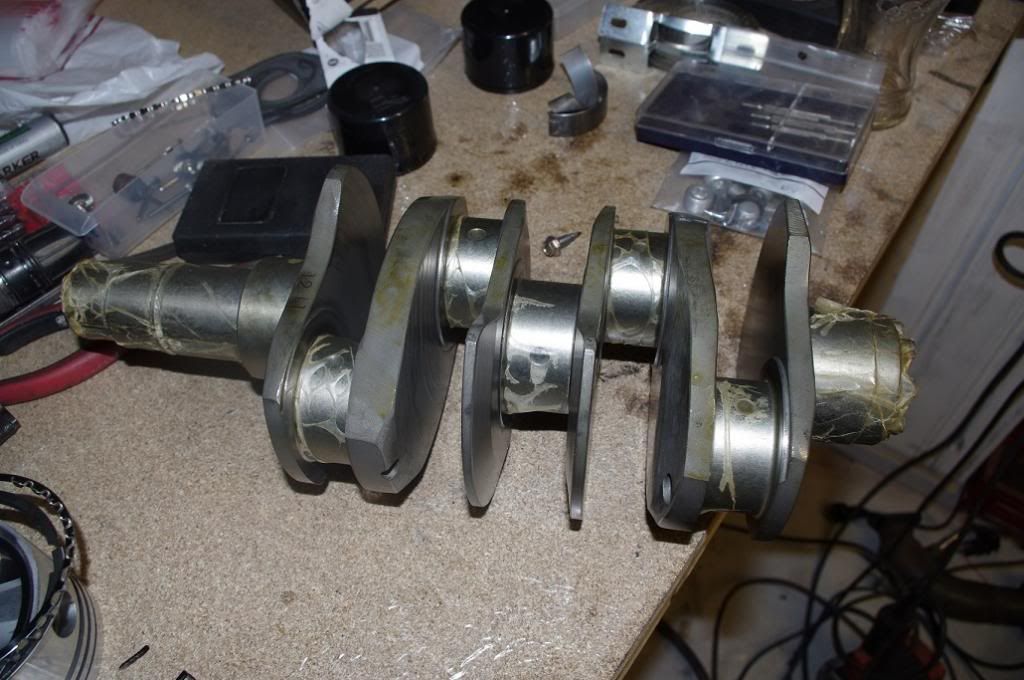

Ny vevaxel, 78mm slag med cheva-journaler och 8 stift mot svänghjul, 4340 chromoly.
http://i737.photobucket.com/albums/xx17/Mrpete82/projekt%20bubba%20-14/IMGP2402.jpg

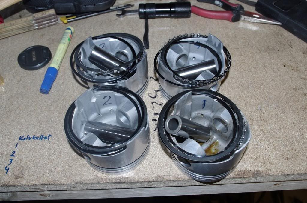

92mm kolvarna demonterade, ska rengöras noggrannare innan jag viktjusterar dem
http://i737.photobucket.com/albums/xx17/Mrpete82/projekt%20bubba%20-14/IMGP2397.jpg

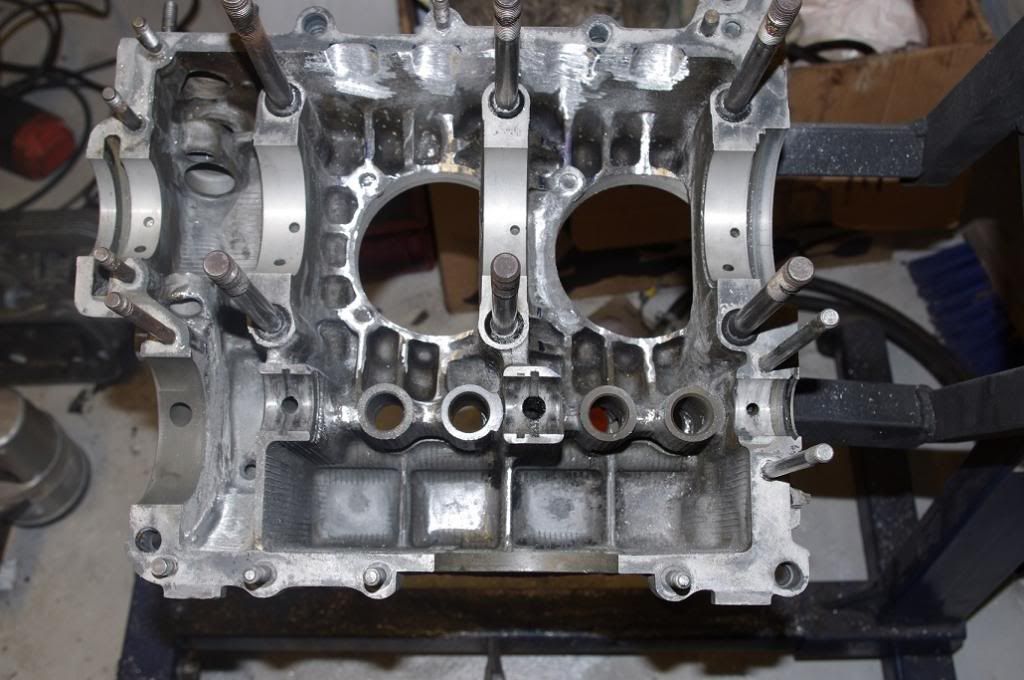

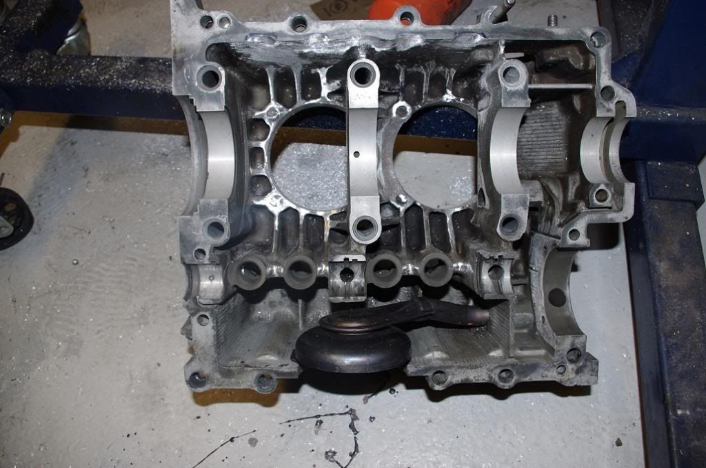

Motorblocket har jag börjat fila lite i för att ge utrymme till det längre slaget, dock inte färdigt eftersom jag inte har vevstakarna än och vet exakt hur mkt som behöver tas bort.
http://i737.photobucket.com/albums/xx17/Mrpete82/projekt%20bubba%20-14/IMGP2406.jpg
http://i737.photobucket.com/albums/xx17/Mrpete82/projekt%20bubba%20-14/IMGP2405.jpg
