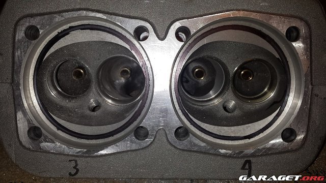

Ritat av cylinderväggar för att veta hur mkt man kan ta upp runt insugsventiler, s.k. unshrouding, det gör man för att få bättre flöde.
https://www1.garaget.org/gallery/images/142/141742/141742-b655f14e0ff629fcc7057c908b316727.jpg

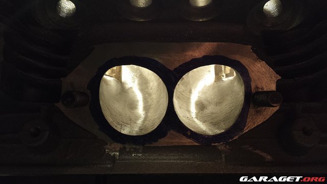

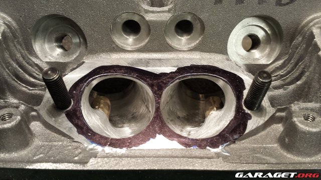

Sen var det bara att plugga öronen och ta på skyddsglasögon o köra, ena kanalen påbörjad här. Jag gör en s.k. wedgeport, det har visat sig ge bra flödessiffror (finns att köpa cnc-frästa såna för mkt flis).
https://www1.garaget.org/gallery/images/142/141742/141742-e38172f44c66fc629e1a0ad48fee0664.jpg
Här ska luften ner! Det finns fortfarande en del material att ta både i insug och topp. Man vill att kanalen ska kona hela vägen, halsringen och vid ventilsätet skall vara minsta diameter på hela kanalen.
https://www1.garaget.org/gallery/images/142/141742/141742-ffc987d163d7f4f2fd60b03e6ce48960.jpg
Nu börjar det likna nåt i båda kanaler, har ristat av packning och vänt den så att det blir lika på båda sidor, samma sak görs på insugen för att matcha.
https://www1.garaget.org/gallery/images/142/141742/141742-c84e1f9cd833aaf31872e25ece6765db.jpg
Närmare bild på kanalerna, fortfarande inte helt färdigt
https://www1.garaget.org/gallery/images/142/141742/141742-b6d26d4a1cbd8db3c16bd25e954f0400.jpg
En till bild med lite ljus från andra hållet
https://www1.garaget.org/gallery/images/142/141742/141742-ebd85d81b328a0d23f45c744d37e236f.jpg
