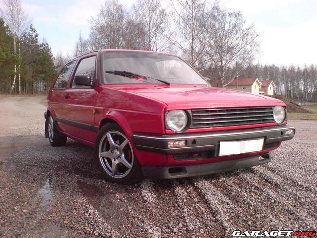

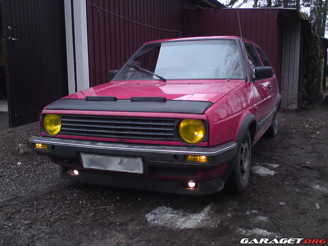

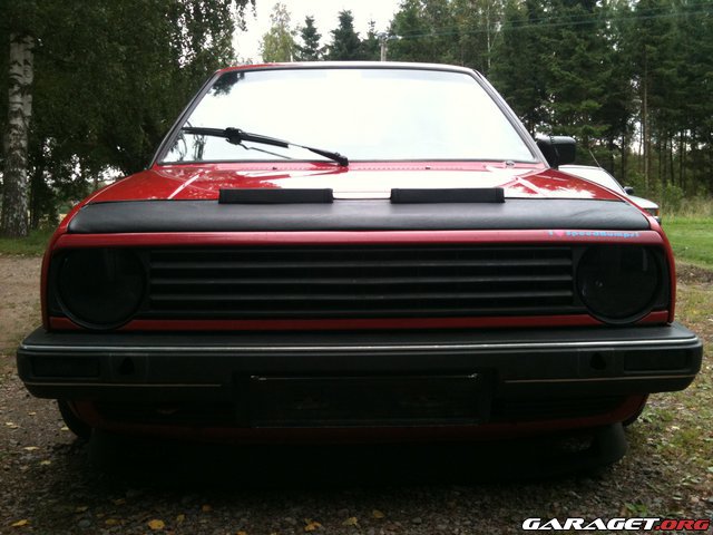

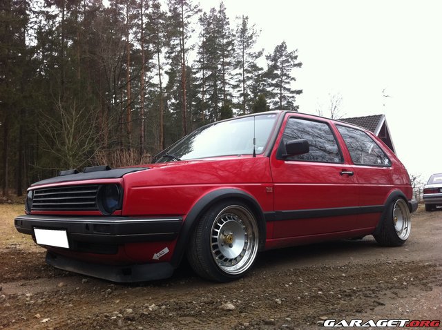

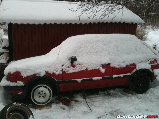

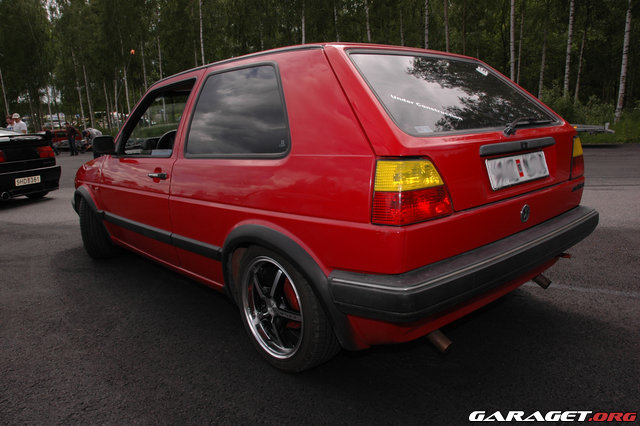

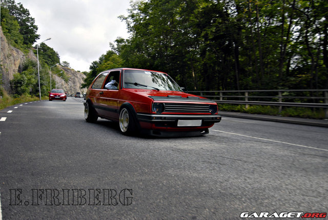

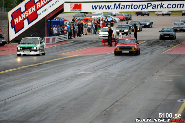

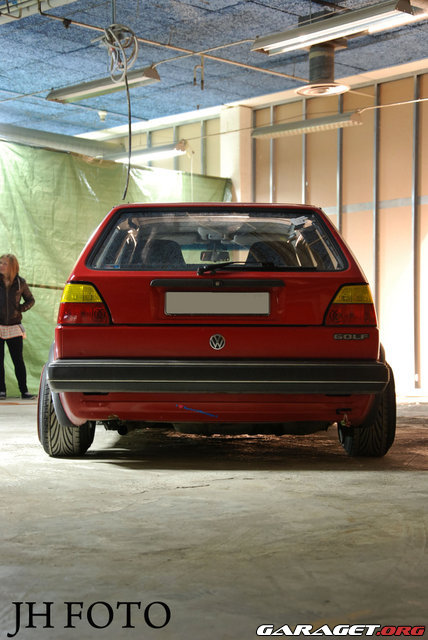

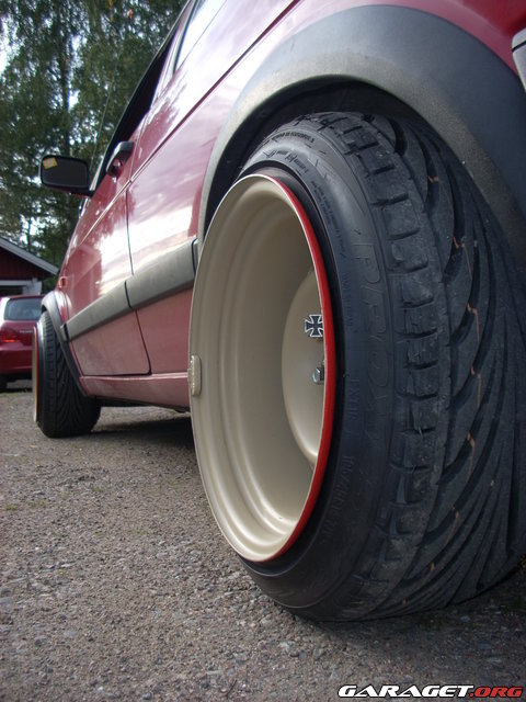

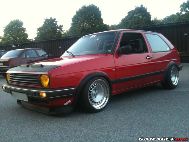

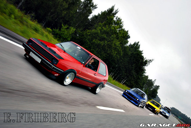

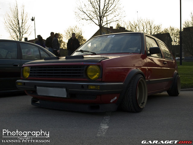

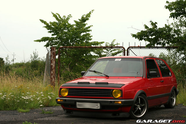

Dags att kasta upp en tråd på bilen även här som man nu ägt sedan 2006. Som några vet har den gått genom en hel del.
Kan ju trots allt dela med mig av de..lol
