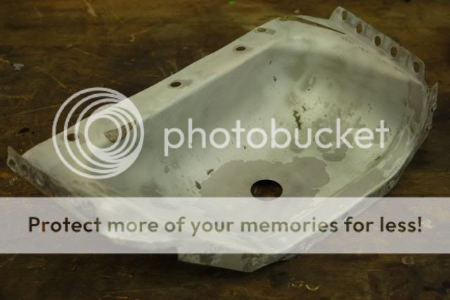

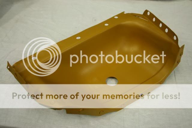

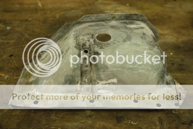

Har borrat loss alla punkter nu på förmiddagen och fått loss baljan. Den renskrapades då från asfaltsmattan på insidan, för att sedan kastas in i blästerskåpet för att bli helt plåtren. Efter det drog jag på flertalet tjocka lager med epoxigrund för ett bra rostskydd smile
Var lite snabb på kameran här såg jag nu. Givetvis togs allt kitt och karosserilim bort innan epoxin lades på!
http://i585.photobucket.com/albums/ss296/Dennis_999/IMG_6094.jpg
http://i585.photobucket.com/albums/ss296/Dennis_999/IMG_6095.jpg
Ja det lär ju knappast bli sämre.
http://i585.photobucket.com/albums/ss296/Dennis_999/IMG_6096.jpg
http://i585.photobucket.com/albums/ss296/Dennis_999/IMG_6097.jpg
Lite bulig på insidan, men helt rostfri cool
http://i585.photobucket.com/albums/ss296/Dennis_999/IMG_6098.jpg

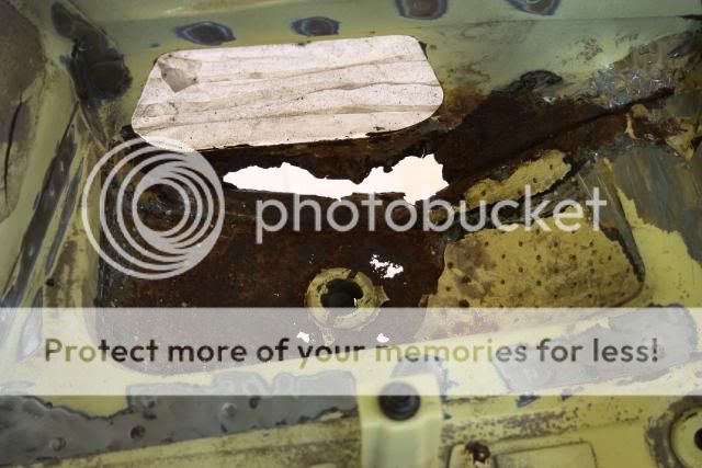

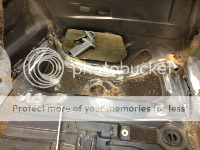

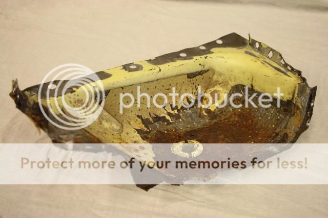

Har donat lite grann under dagen. Vilket resulterade i att baljan är nu borta på höger sida! Gick relativt smärtfritt. Några punktsvetsar hade rostat "bort" så det var lite struligt och se vart man skulle borra någonstans, men tills slut gav sig baljan smile
Vid det stora rosthålet ute vid ventilen gick kittskarven som håller ihop själva baljan med ytterplåten. Denne gick att pilla loss med bara fingrarna. Blir fin fint med ny plåt här!
http://i585.photobucket.com/albums/ss296/Dennis_999/IMG_6101.jpg
Där var den ute! Inte var den vacker...
http://i585.photobucket.com/albums/ss296/Dennis_999/IMG_6104.jpg

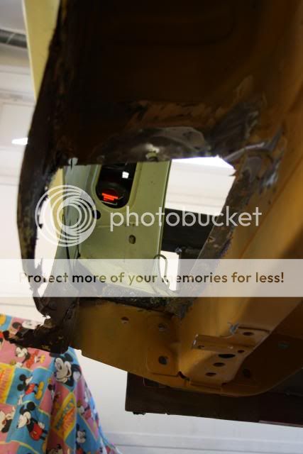

Tomt! Staget på rambenet ska tas bort...

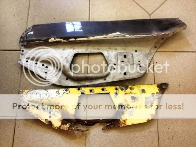

Slipat fram nästan alla punktsvetsar till ytterplåten. Så bort med den, smacka dit ny plåt och bygga ihop allt igen!
http://i585.photobucket.com/albums/ss296/Dennis_999/IMG_6110.jpg

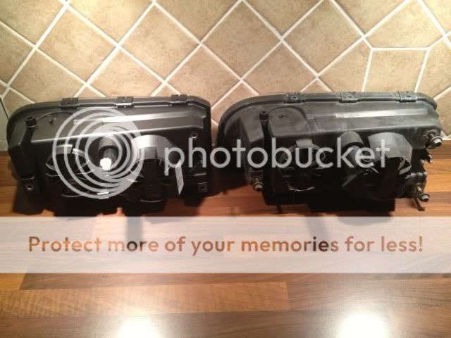

Kan jag be dig om en tjänst? Ta ett kort o lägga upp här på baksidan av din nya lykta o hur lampan ser ut?:-) grymt jobb du lägger ner

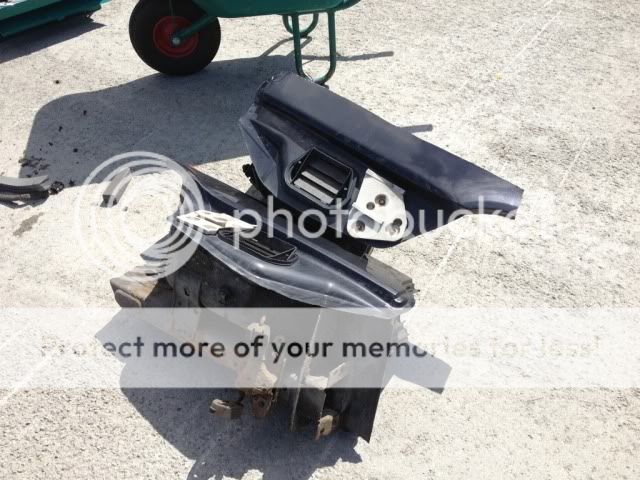

http://i585.photobucket.com/albums/ss296/Dennis_999/2068633A-E8E3-4694-9DD2-7BBE07479C3F-26072-00002240C453E799.jpg
Lampan är en helt vanlig H1 smile

Tack ska du ha :-) jag hade tydligen USA lykter med hb3/hb4

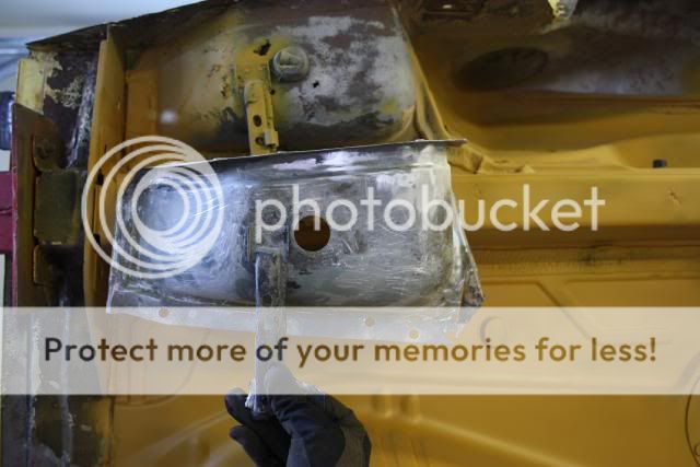

Har blästrat ytterplåten nu till baljan. Lite småfix kvar på själva bilen sedan svetsas allt ihop!
