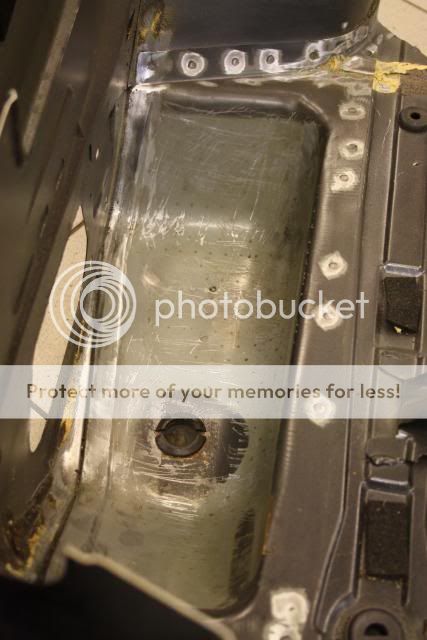

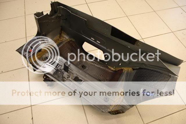

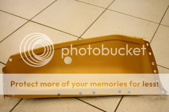

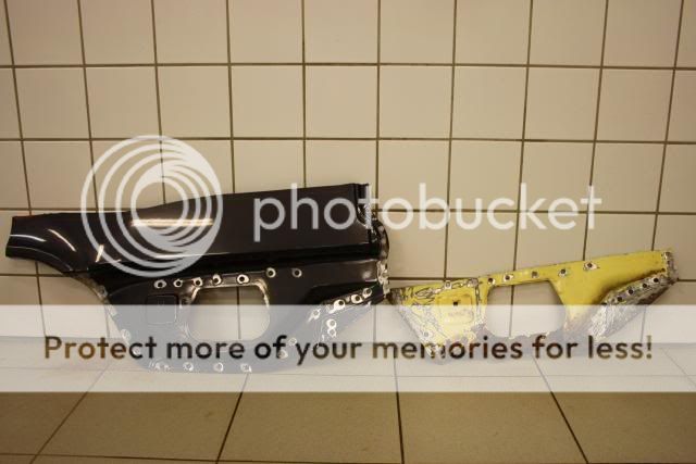

Sådärja. Nu ska vi se om vi kan få fram lite bilder... Baljan på den vänstra sidan är snart klar.
Donatorbiten avspolad och redo för operation smile
http://i585.photobucket.com/albums/ss296/Dennis_999/IMG_6174.jpg
http://i585.photobucket.com/albums/ss296/Dennis_999/IMG_6179.jpg
http://i585.photobucket.com/albums/ss296/Dennis_999/IMG_6180.jpg

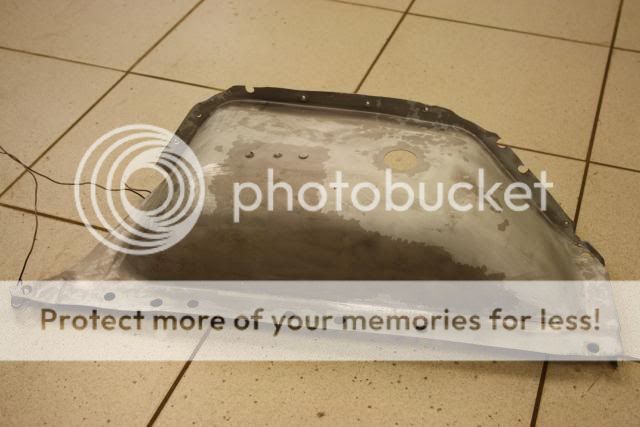

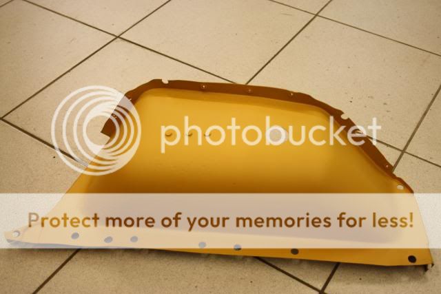

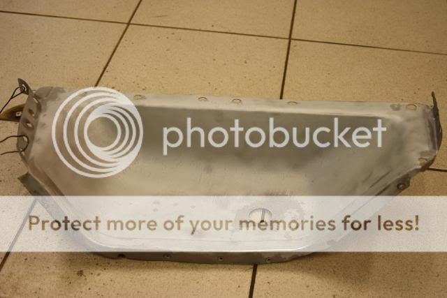

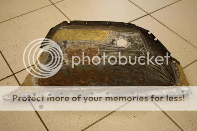

Hoppla! Baljan ute. Lite ytrost på den men det ordnar blästern smile
http://i585.photobucket.com/albums/ss296/Dennis_999/IMG_6181.jpg
http://i585.photobucket.com/albums/ss296/Dennis_999/IMG_6182.jpg
http://i585.photobucket.com/albums/ss296/Dennis_999/IMG_6183.jpg
http://i585.photobucket.com/albums/ss296/Dennis_999/IMG_6191.jpg
http://i585.photobucket.com/albums/ss296/Dennis_999/IMG_6192.jpg

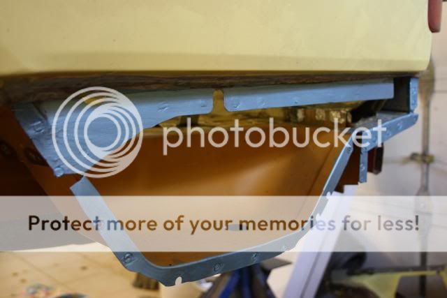

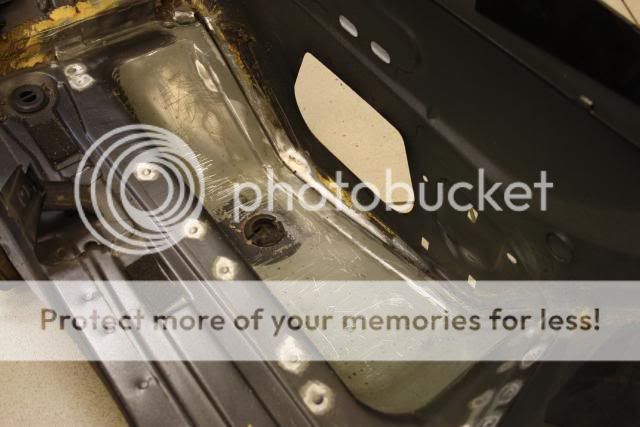

Baljan ditsvetsad. Volvos svetsprimer påkladdad smile Inför ytterplåten
http://i585.photobucket.com/albums/ss296/Dennis_999/IMG_6204.jpg
Lite skillnad är det ju allt! wink
http://i585.photobucket.com/albums/ss296/Dennis_999/IMG_6193.jpg
