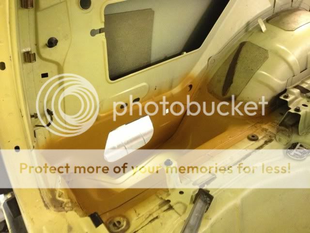

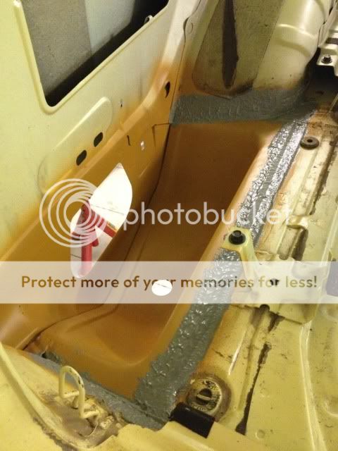

Kittat lite mera skarvar nu. Samma visa gällde här, dra på en massa och dutta med pensel för att få originalstuk på det hela smile Som ni ser är det olika färg på kittet. Det lite mera mörka är penselkitt, och det ljusa är Volvos egna! Dock är det ju ingenting som kommer att synas när t-gul färgen väl kommer på smile

Vart köpte du de dära gråa? är det tjockt?smile
