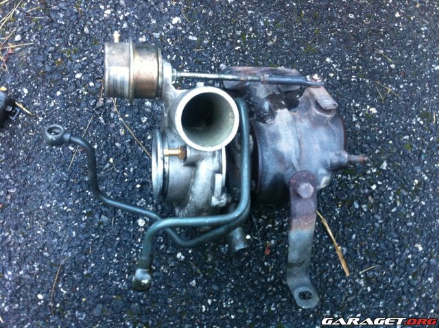

Update!

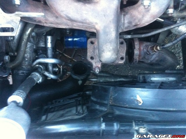

Kort efter sista uppdateringen var det dags att sätta upp bilen på pallbockar och börja skruva. Hinner lossa på muttrarna mellan turbo och grenrör innan skyn öppnar sig och hela helvetet brakar lös, "fine" tänkte jag och gick in och fördrev tiden med lite skrotlyftning istället.
Vaknar dagen efter med en jävligt jobbig inflammation i vänster underarm, inte så bra när man är vänsterhänt och ska skruva loss hårt åtsittande muttrar och bultar. Går ut för att se om det går att skruva ändå men hinner inte få lös mer än downpipen innan armen känns som en mörad ryggbiff.
Väntar några dagar utan varken skruvning eller träning med förhoppning om att armen skulle bli bättre, får använda energin till att göra bakdäcken obrukbara på lillebrors Charger istället.
Så var vi framme vid dags dato och med alldeles för mycket energi i kroppen blev det ett benpass men när det inte räckte så tänkte jag att nu får det fan i mig räcka med inflammationen och gick ut och skruvade loss turbon som en enarmad bandit, fullt upp med högern medan vänstern fick hänga på sidan och slappa.
Resultatet blev fullt godkänt:
Turbo!
https://www1.garaget.org/gallery/images/185/184331/184331-9b1966d4d782e2712ef7ed1930aae02e.jpg
Turbo!
https://www1.garaget.org/gallery/images/185/184331/184331-101507a0bfd545c8f1abda2d52733f50.jpg
Ingen turbo! big_smile
https://www1.garaget.org/gallery/images/185/184331/184331-48e909f8fd9f06468dbdcde83ae3f2e8.jpg

Härligt att du fick loss den med en arm! snart är det min tur smile
230 Inlägg
20 augusti 2013
#183
Ja det var något problematiskt men det gick iallafall. wink Hoppas det går bra med ditt turbobyte också då. smile

Är det alla rören du får? Vanligaste orsaken till att turbon rasar är den oljeslang som går från filterhuset upp till överkant av turbon. Den koxar igen. Man brukar byta till en grövre stålomspunnen där. Något att tänka på kanske. Har den slangen liggandes om du inte fått en.
I just smoked your V8 &
You call me a cheater
But your just mad
You can't catch a 2 litre
230 Inlägg
20 augusti 2013
#188
Antar att det är "olja in"-röret?
Monteringssatsen för byte mellan GT17 och TD04 är det du ser på bilden nedan: Olja in, vatten in samt vatten ut.
Gissar att den till vänster i bild är den du menar?

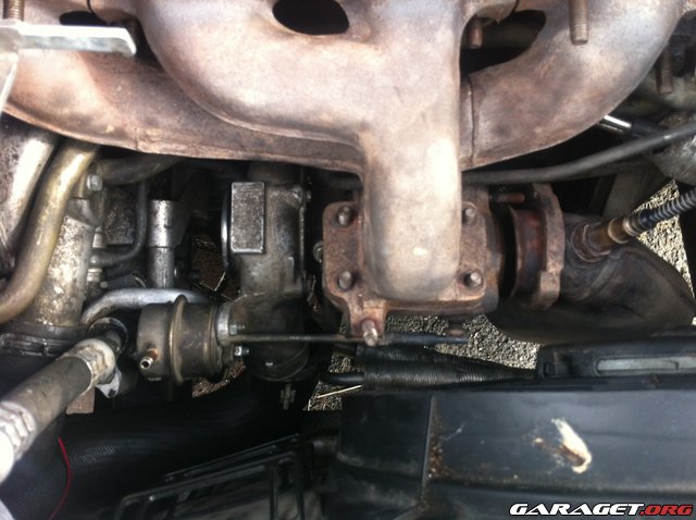

Update!

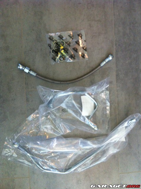

Fick order av Posten att åka och hämta ut ett paket så jag tog mitt pick och pack och åkte iväg, Resultatet av resan ser ni här:
Ett stycke paket och det innehöll...
https://www1.garaget.org/gallery/images/185/184331/184331-f9e209b7bf0fbd9260048eaaa0342952.jpg
Ett stycke rörsats till TD04:an, så nu blir det till att börja skruva. smile
https://www1.garaget.org/gallery/images/185/184331/184331-944b8068d2f9a7e92b88e46165bf9e0d.jpg

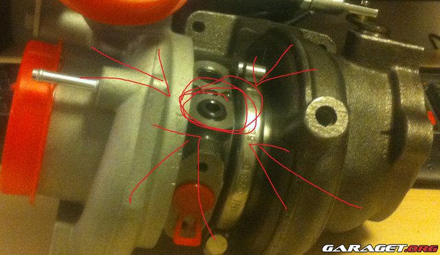

Söker experthjälp!
Vad är detta för skruv/nippel och vad justerar man med den? Misstänker nämligen att det läcker vatten därifrån men vill inte pilla för mycket. hmm
https://www1.garaget.org/gallery/images/185/184331/184331-afceda2f8eba074a8b5aef7dc9360f22.jpg
Tack på förhand!
Kolla in mitt nya projekt: SAAB 9-3 SS Aero XWD

#192
Aldrig sett men läcker den så reklamera turbon.
But your just mad
230 Inlägg
26 augusti 2013
#193
Drog åt dem lite och nu är det läckagefritt! Har ännu inte lyckats hitta någon info om varför de är där dock hmm
Bilen går iallafall som en klocka och jag är nöjd. smile

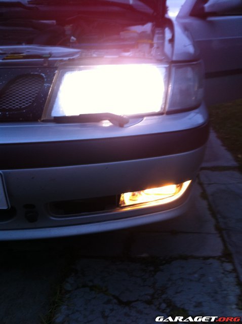

Det började med ett byte till led i parkeringsljusen...
https://www1.garaget.org/gallery/images/185/184331/184331-a5b1a91bc4aca41d2aa62592a3cec907.jpg
Sen blev det 6000K halogenlampor med ett helljus på 85W...
https://www1.garaget.org/gallery/images/185/184331/184331-b3ba34f52a9807368b82082c8deacb2f.jpg

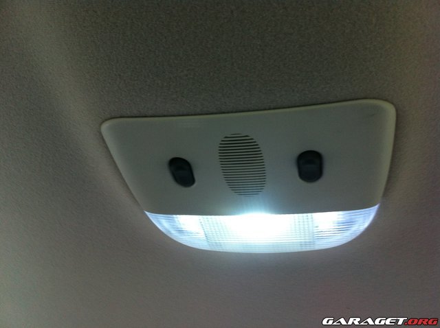

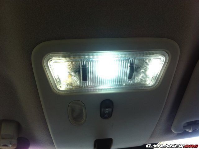

Och till sist blev det byte till leds i innerbelysningen också. smile
Fram
https://www1.garaget.org/gallery/images/185/184331/184331-2b10b07a1dcd3cdc97dea07e1531bc9c.jpg
Bak
https://www1.garaget.org/gallery/images/185/184331/184331-b00effefad213a5127f0433a71a32b8e.jpg
Det var allt för denna gång. Ska bli nya dimljuslampor också inom en snar framtid och efter det får vi se vad det blir för roligheter. smile

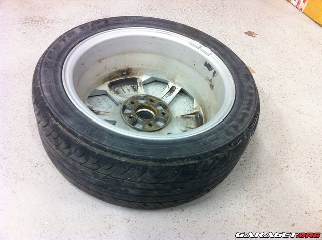

Strax innan hjulbytet så började bilen vibrera värre än en massagestol och orsaken var väldigt spännande...
https://www1.garaget.org/gallery/images/185/184331/184331-db0b70a0cb0dd33f93ffc352781e45fc.jpg
Halva insidan av vänster bakdäck har separerat. Tur man upptäckte den lilla detaljen. wink
