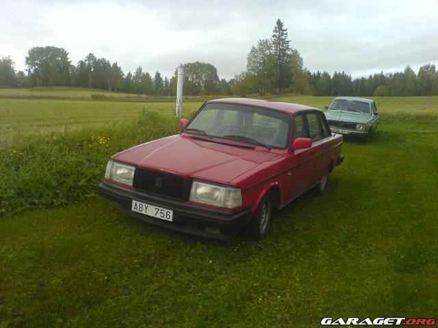

26 712 Inlägg
16 oktober 2012
Volvo544special65 skrev:
84an har 129 hk B23E. Dvs. A-kam och 398-topp.
Denna 1984:as GLT hade 405-topp och K-kam originalmonterad;
https://www1.garaget.org/gallery/archive/19631/150550_njccrp.jpg
Jag står kvar vid mina tidigare spekulationer om att 84 var ett övergångsår.
Evildan
16 oktober 2012
http://www1.garaget.org/gallery/archive/19631/150550_njccrp.jpg
MUMS, och i bakgrunden ruvar en -73.
Tror så jag å, byggdes med den gamla motorn tills dom tog slut för att sedan fortsätta med den nya.
