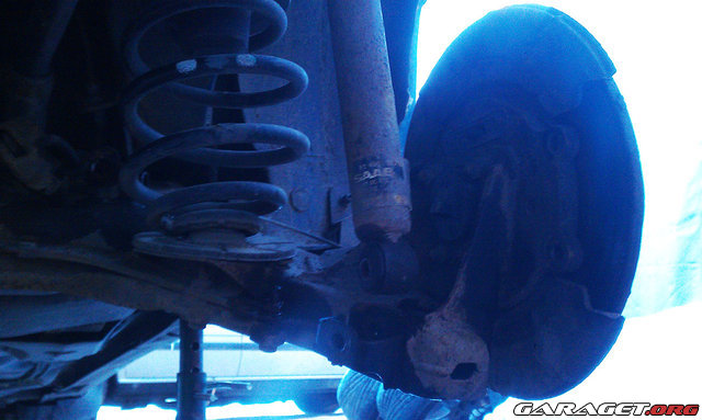

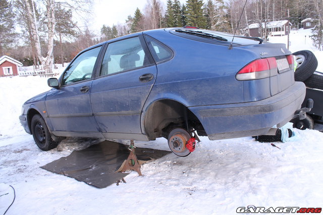

I alla fall, spenderade en stund under bilen idag.
Mums...
https://www1.garaget.org/gallery/images/176/175592/175592-9fae25abf0d736f674e763d05c6812af.jpg
https://www1.garaget.org/gallery/images/176/175592/175592-55b8886f6904aa364665a9771e609daa.jpg
Och helt plötsligt ...
https://www1.garaget.org/gallery/images/176/175592/175592-8704ce9c45bc406d57becf6cf9e0c05e.jpg
Toooomt!
https://www1.garaget.org/gallery/images/176/175592/175592-2703fa966a9ea677fd7bfac22bc86ccf.jpg
Fästet till vänster stötdämpare var helt demolerat, vilket är konstigt då jag fått smällen på höger sida .. Men jaja.
Beställt 2 nya dämpare så montage får dröja lite .. smile

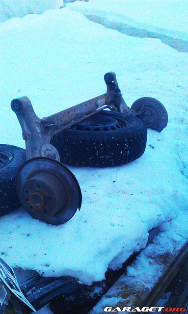

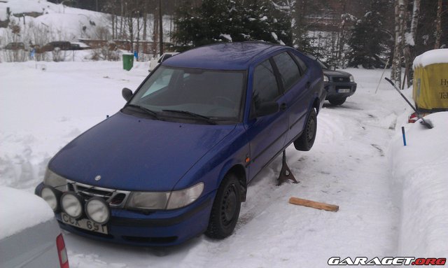

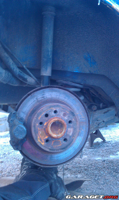

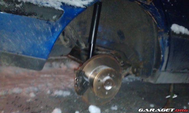

Med en j*vla ryggvärk har jag nu legat i snöyran och fixat lite till ...
Nu sitter det nya dämpare bak och axeln är uppfäst som det ska vara.
Det som saknas innan den får stå på egna hjul är att dra åt axelbultarna samt sätta dit hjulen .. Förhoppningsvis är den på rull till helgen smile
Bjuder på fyllebilden(mobilkamera)...

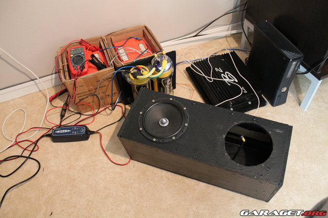

Inte hänt så mycket men men.
https://www1.garaget.org/gallery/images/176/175592/175592-753b59a8a04f256048ced1421b2e7b94.jpg
Mullrar bra inomhus i alla fall, grannarna älskar mig säkert. Inte.
Min 'HTC Desire HD' some storleksreferens

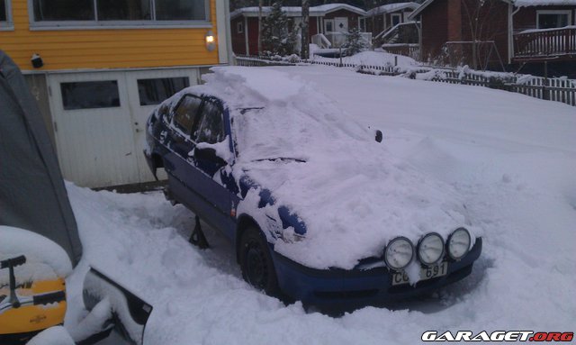

Började bra i alla fall, det här är EFTER att jag tog bort massa snö.
https://www1.garaget.org/gallery/images/176/175592/175592-f4f91647254541a6de5e7877ac4a8243.jpg

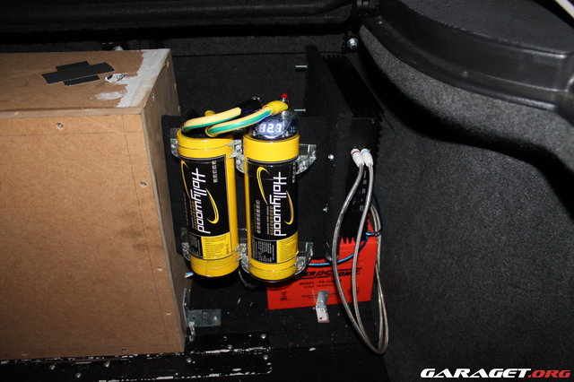

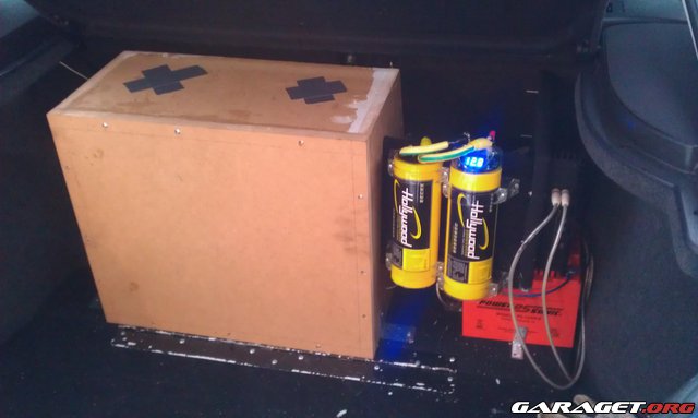

Passade på att slänga in tolvan och extrabatterier för att testa lite, väldigt temporär installation, dock ganska nöjd med hur slutsteget hamnade på högerkant.
https://www1.garaget.org/gallery/images/176/175592/175592-b26a7906fe6b9916c1017a1556460d17.jpg
https://www1.garaget.org/gallery/images/176/175592/175592-29195e6092080b0b4dd9a06e232fa7f5.jpg
Slutligen .....
IT'S ALIIIIIIVE!!

Skönt att den går big_smile Vilken låda spelar bäst? Hur fäste du slutsteget? smile
499 Inlägg
9 februari 2013
Svårt att säga eftersom det var så länge sen jag lyssnade på tiorna .. Men spontant känns det som dom gav mer välljud medan den här ger mer .. ljud.
Troligtvis kommer jag byta till tiorna en vända fast lite annorlunda mot hur dom satt innan men ska lyssna lite mer på tolvan först.

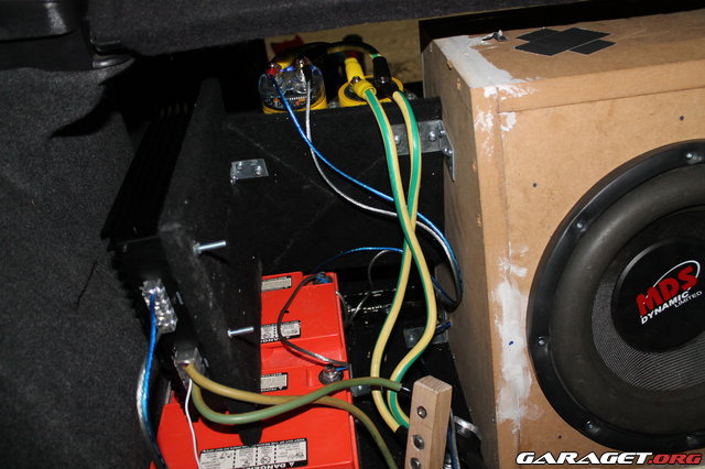

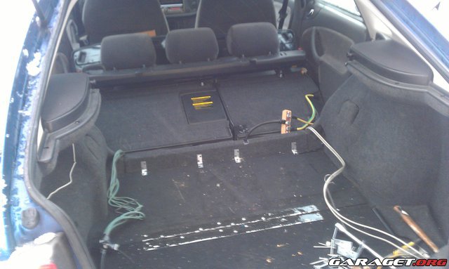

https://www1.garaget.org/gallery/images/176/175592/175592-77de992499c8ccc07826abe321157bcd.jpg
Här ser man lite bättre hur det sitter fast, med två sketna vinkeljärn, sen står den på batteribanken och tar stöd mot ryggstödet.

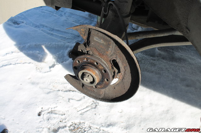

Hade tydligt glömt att koppla in båda handbromsvajrarna bak till bromsarna ...
Under tiden jag höll på med att koppla in dom lyckades jag både knäcka gångstången från växelspaken och inse att ena vajern behöver bytas då den rostat och går trögt.
Så nästa projekt blir väl att se över handbromsen ordentligt!

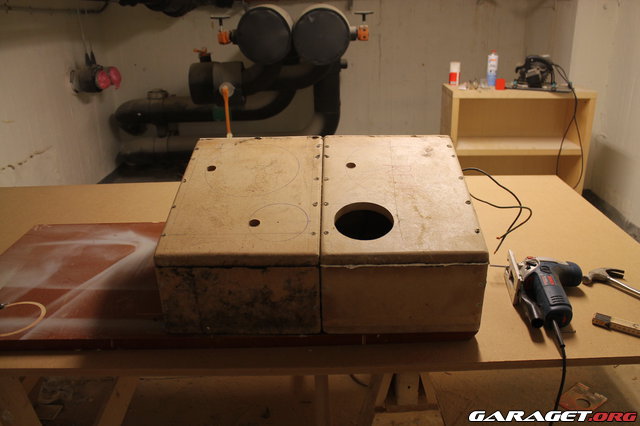

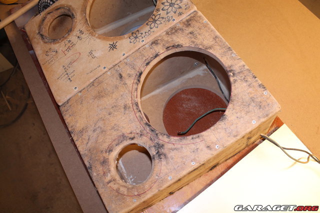

Drog iväg till verkstan och fifflade lite mer i alla fall..

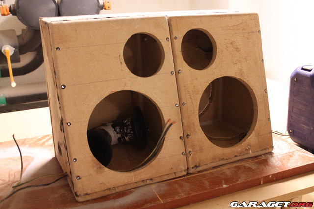

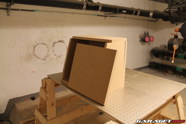

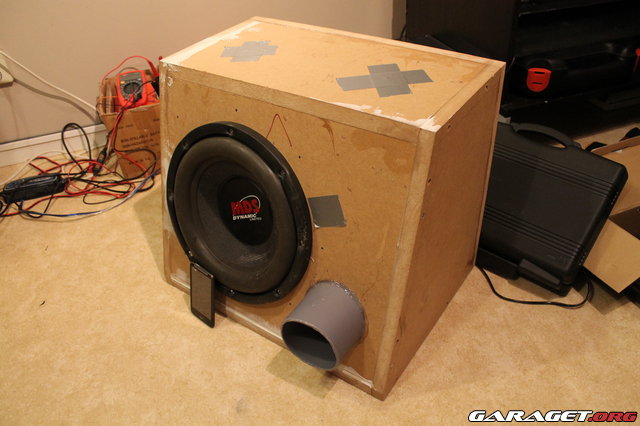

Tänkte slänga ihop en tillfällig baslåda för att kunna jämföra 12'an mot 10'rna ordentligt och rättvist ..
Lite måttande och kapande på gamla "baksidan".

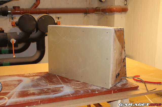

https://www1.garaget.org/gallery/images/176/175592/175592-9663c228aad74e7d2f04a4259319fdea.jpg
Och vips så är det hål överallt!
https://www1.garaget.org/gallery/images/176/175592/175592-a0b2a5d0f5bc27818246f659e07c424f.jpg
Täckskiva med massa trälim bakom och ett dussin skruv
https://www1.garaget.org/gallery/images/176/175592/175592-6fc0dd14608043d93d23ef10a73e9bdf.jpg
Den här sidan kommer då stå mot ryggstödet och eventuellt tätas in mot "skidluckan"
https://www1.garaget.org/gallery/images/176/175592/175592-b60a42c017a2d7062d384066d715bb5b.jpg

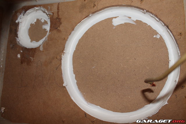

Och sen en jäkla massa tätning innifrån lådan för att se till att ingen luft smiter ut i dom gamla hålen.
https://www1.garaget.org/gallery/images/176/175592/175592-9f6b563322db61ec9b5659a693b3c42f.jpg

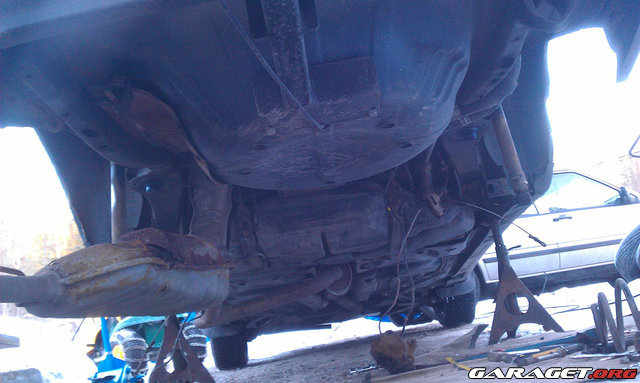

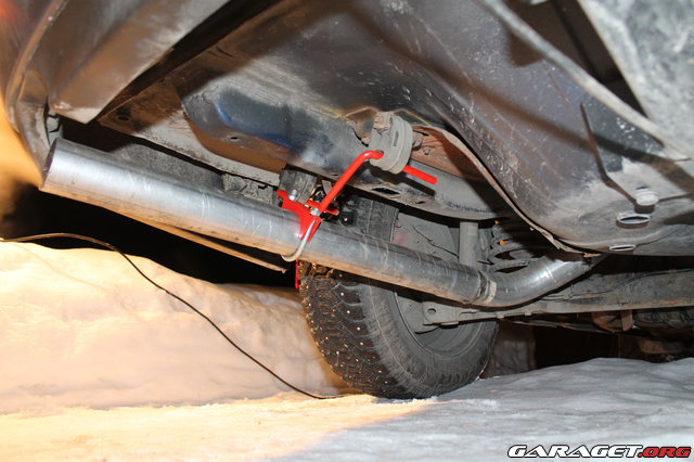

Förra helgen tog jag tag i bakre ljuddämparen som var rätt så rutten ..
Jag kan lika gärna illustrera med en bild istället för att förklara.
https://www1.garaget.org/gallery/images/176/175592/175592-4bc93fd108af3c6fd2fc1e20dcb2c99c.jpg
Notera fästet som ligger bredvid, klonkade härligt när man svängde... lol

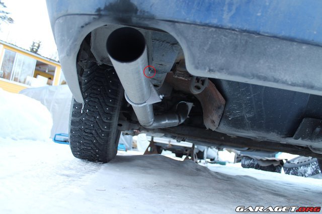

Åkte till biltema och köpte lite 2.5" rör, passade som en smäck ovanpå originalsystemet.
2 60* böjar och 1m rakt rör räckte alldeles lagom, man ser vart jag skarvat ovanför bakaxeln, vid bakre U-klammern
https://www1.garaget.org/gallery/images/176/175592/175592-bedbe0e1eb9b1ae65e10886824aab38a.jpg

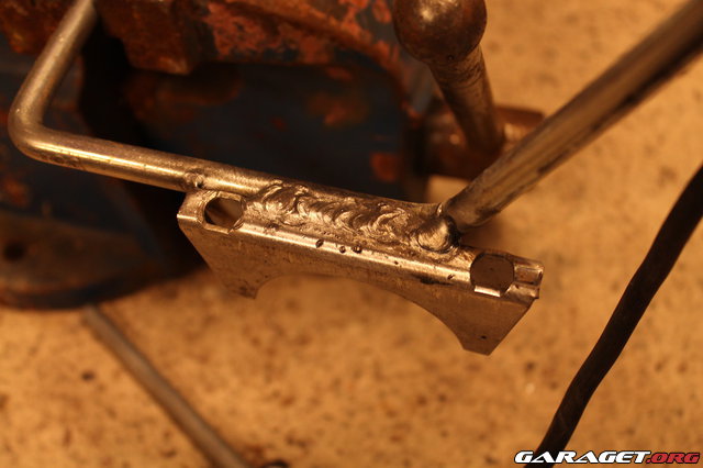

Använde något färdigt fäste som man skulle bocka till men blev inte riktigt bra ... Rören "dinglade" och klonkandet fortsatte .. Muttern som är inringad på bilden ovan skavde även mot karossen, inte så bra kanske.

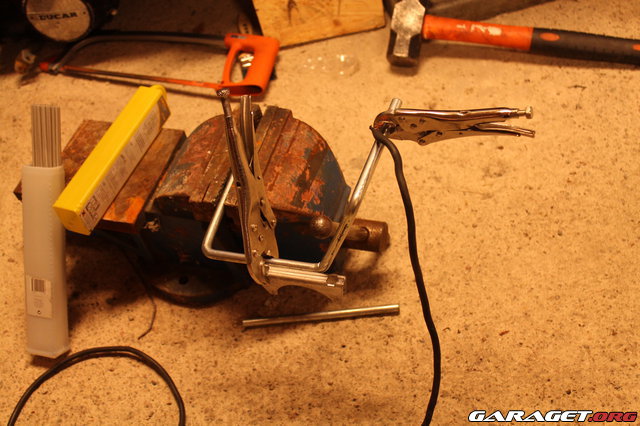

Så nu i helgen fifflade jag med den här istället som jag bockat till av ca 10mm stålstav:
https://www1.garaget.org/gallery/images/176/175592/175592-ea6fba8f5e1fa37eb42fa78543a7993a.jpg
Rätt nöjd med svetsen för att vara total-amatör.
https://www1.garaget.org/gallery/images/176/175592/175592-59bf5f3c94480fc6da08030e12582fcd.jpg
Sen lite färg och montage
https://www1.garaget.org/gallery/images/176/175592/175592-f2b08b7b36fadc83f8a969d51cc29970.jpg

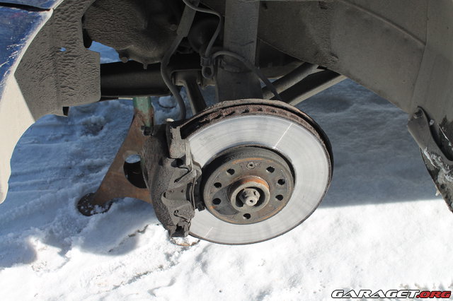

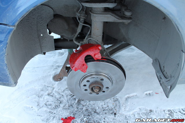

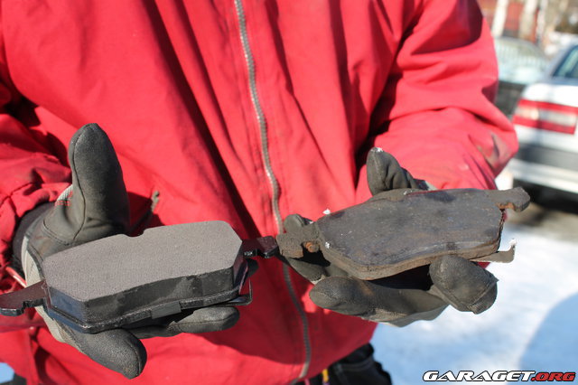

Skivor och belägg vart även bytta fram!
Bara börja med att stapla upp skithögen
https://www1.garaget.org/gallery/images/176/175592/175592-b0a357b01ad2386aab13b01998726c3a.jpg
Mums, gegga..
https://www1.garaget.org/gallery/images/176/175592/175592-1885fdaa21e07665049c1bfed9c2a77e.jpg
Ser inte mycket bättre ut bakom heller men i alla fall funktionsdugligt.
https://www1.garaget.org/gallery/images/176/175592/175592-4c4b3cc0c1dd0ac27c13418fc27652a4.jpg
Jag tror beläggen kan vara i lite sämre skick än "bättre begagnat" big_smile
https://www1.garaget.org/gallery/images/176/175592/175592-9e05a601c7d82a208acb847c1cfb7fba.jpg
Jämförelse mot dom nya
https://www1.garaget.org/gallery/images/176/175592/175592-bf7a2336ea6364dd54f06181ef36d221.jpg
Tyvärr gick det lite fort när jag monterade så blev inga foton där, men passade på att fräscha upp oken!
https://www1.garaget.org/gallery/images/176/175592/175592-6a164affde8dad880a8c6a7695db340e.jpg
https://www1.garaget.org/gallery/images/176/175592/175592-f791f80a22f5a8d56147059b05ebd1a5.jpg
