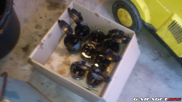

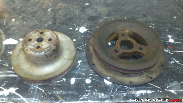

Nuså har jag kommit igång lite igen efter julen big_smile idag har jag tagit bort alla gamla kolvringar
https://www1.garaget.org/gallery/images/95/94939/94939-17f5e6d43fbf6714150134a092beb34b.jpg

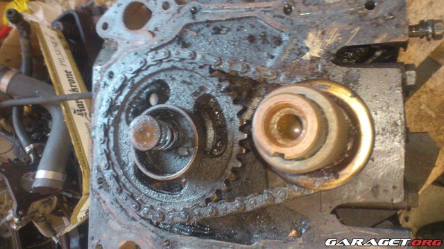

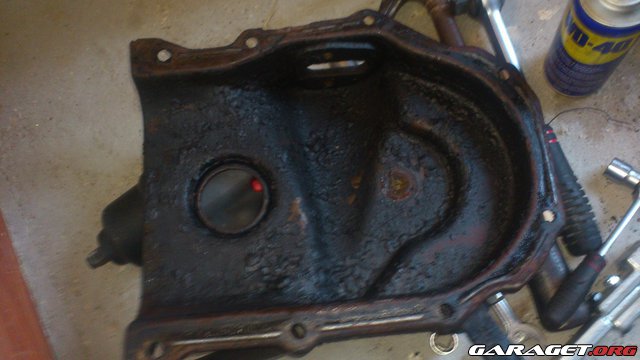

samt tagit bort nedre remskivan och plockar isär kamdrivningen
https://www1.garaget.org/gallery/images/95/94939/94939-79d2b9497e3ff934ff43c4e2a0bb401f.jpg
det kräver en del rengöring verkar det som big_smile
https://www1.garaget.org/gallery/images/95/94939/94939-c6f26d2738c4082b90cedb8aa3abddda.jpg

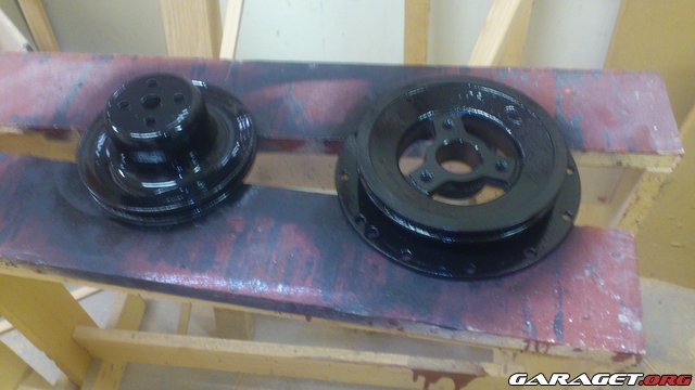

jag tvättade av och målade upp remskivorna lite så det ser bättre ut.
https://www1.garaget.org/gallery/images/95/94939/94939-08fe706fb5d64465193c3fd6b953e04b.jpg
https://www1.garaget.org/gallery/images/95/94939/94939-1d98c26c5c0e127535d4f1ae8fd19db6.jpg

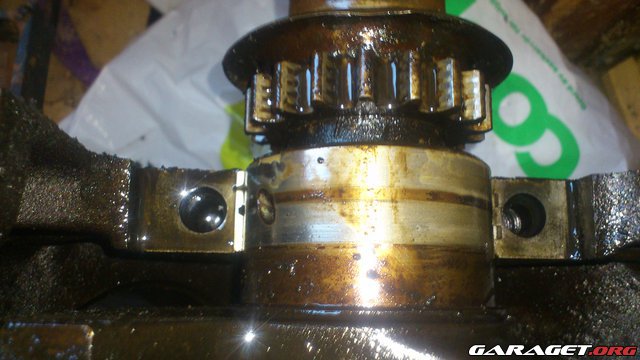

Vevaxeln ser väl någorlunda ut, hoppas slippa slipa den iallafall.. men tror jag behöver nya lager. kände ett misstänkt glapp....usch....dyrt :S men bra blir det ju iallafall big_smile
https://www1.garaget.org/gallery/images/95/94939/94939-8c1f7d2556a2e044fc253cdc6dcc1219.jpg

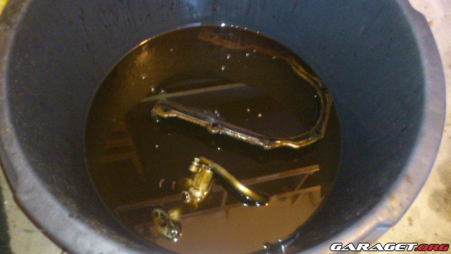

Jag har fixat en lagom stor murarhink och fyllt med diesel, där jag lägger ner delarna. Kolvarna har väl legat ca 2 veckor och är förhållandevis rena.. ska gå över dom lite med en tandborste å få bort den sista ingrodda skiten tänkte jag. https://www1.garaget.org/gallery/images/95/94939/94939-7742b2b17bdfcdea52a7ba87b14e78a5.jpg
