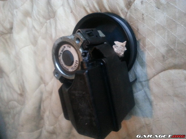

Kan säga att 040 pumpen precis gick i tanken..

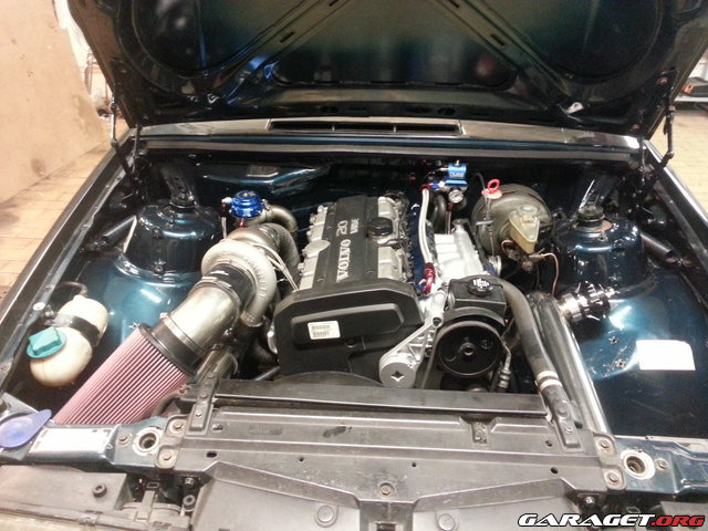

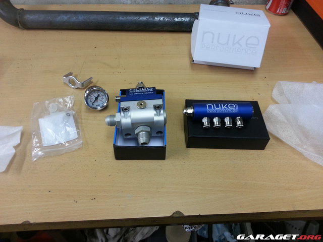

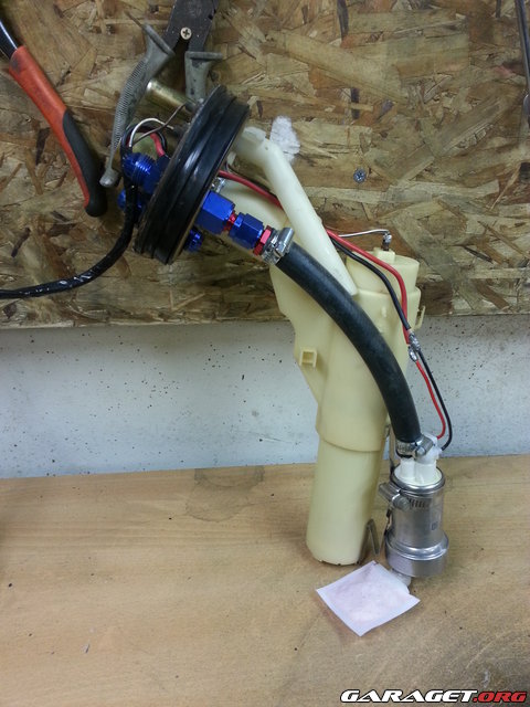

Hej har hänt en del.. soppasystemet är klart, pumpen blev en walbro gts450 som ska flöda 450l/h
ska hälla på vatten och servoolja som är kvar och sen startmapp..
Dock vågar jag inte fylla på vatten för folk säger att jag inte kan ha expansionskärlet där för kokrisk, men tycker var och varenda person har det så? tips?
Sen så läckte nippeln till servobehållarn så får gänga i nån ny historia .. annars är det inte mycket kvar..
handlat från vcracing

Hmm, på pumparmaturen så tycker väl jag det ser ut som lödningen du på kablarna gjort ligger för nära varandra så de kanske slås ihop om man har otur? hmm
Eller det kanske bara är vad det ser ut som?
Expanskärlet borde ju vara lugnt om du sätter något imellan så inte det blir för mycket värmestrålning från turbinhuset? smile
Förövrigt ser det riktigt gött ut! smile

Bygg något "vägg" om du är orolig att det ska börja koka! Då borde du ju hålla värmen borta rätt så mycket..
Ser fint ut smile

Hej! Du har rätt men så ligger dom inte nere i tanken! wink
Det jag menar med expanskärlet är om det går att ha det under kylaren, folk säger att det kan bildas luft i systemet och bilen kokar

expanskärlet ska sitta högst upp, annars blir det som du skriver, luft i systemet!

Ja folk säger det, men kollar man i praktiken så har dom flesta sådär.. och det verkar fungera så är lite skeptisk..

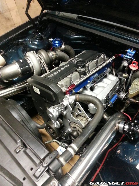

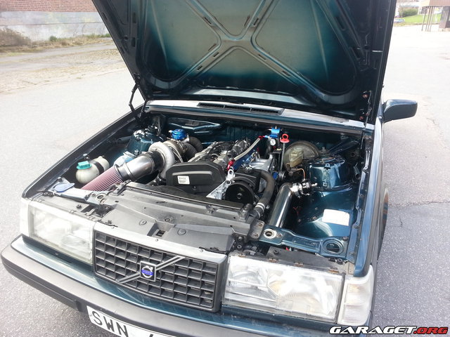

Tack! Tyvärr ingen film, vi starta den igår kväll och den small igång direkt.. är bara grundmappad nu.
Enda är att jag har fått ett konstigt resonansljud i avgasröret, har bara byggt ny downpipe iår, låter nästan som en b18 som torrvarvar, får kika vidare på det.
Har kört 2,5mil idag utan några problem. Mappning bokad den 27de!
