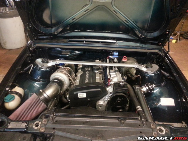

börjar bli riktigt nöjd!

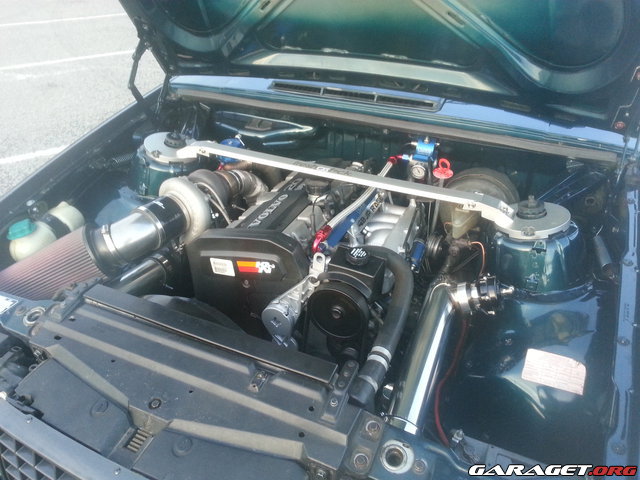

https://www1.garaget.org/gallery/images/59/58402/58402-dedf2b7dd1e2efd510950717d95344ec.jpg
tips på fälgar?
https://www1.garaget.org/gallery/images/59/58402/58402-3ad3ad630baf3cee3d60821c90cf4085.jpg

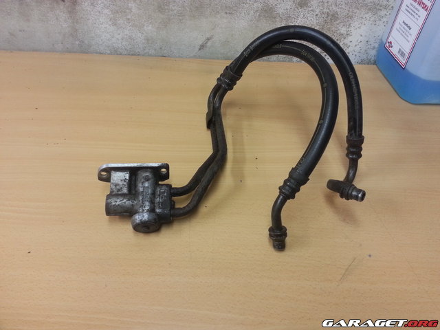

nån bra lösning på att bygga om rören så man kan få på an-kopplingar eller pressad slangar?
https://www1.garaget.org/gallery/images/59/58402/58402-0e4b59a4dad1b4147c2ef1cbd06ed885.jpg

Gillar motorrummet skarpt. Riktigt stilrent precis som jag gillar det. Får hoppas att jag får ihop det så väl i mitt projekt likaså. Tummen upp!

Tack så mycket! smile det löser du säkert wink

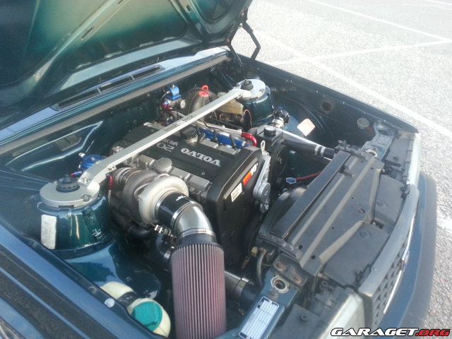

Bilen fungerar bra nu att glida med, synd bara att jag inte fått ordning på mitt förbannade skenladd, byggt om grenröret 3ggr nu. Sista ombyggnaden blev så wg röret suger från 4 rör i kollektorn men endå så vill den inte.
Jag testa plocka av wg och köra med ett rör ut bara och hade 0,8 i laddtryck  :?
Lutar åt att bygga nytt grenrör sad
https://www1.garaget.org/gallery/images/59/58402/58402-3a306b12b1f228a7edfc3ad7db23cd23.jpg

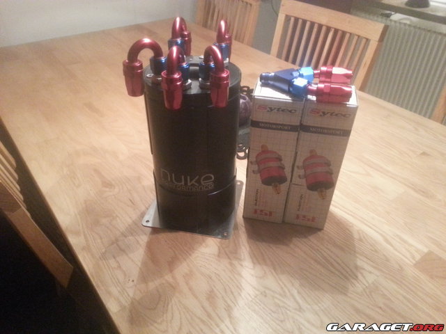

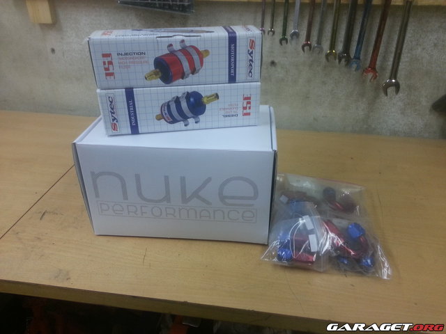

Lite händer det allt, blir mer under jul/nyår.
https://www1.garaget.org/gallery/images/59/58402/58402-4b013f3a5e0e0d7388966dc354f05fb4.jpg
https://www1.garaget.org/gallery/images/59/58402/58402-496f53cd8fd15933bd8a0b313ce5579b.jpg
Nu blir det 3x walbro gst 450, flödar 450l/h styck..
