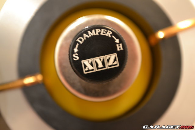

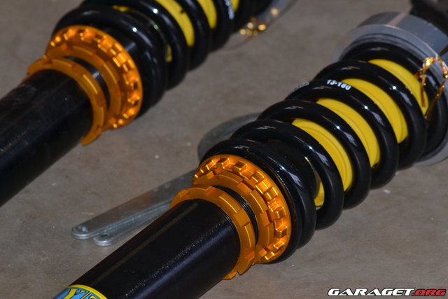

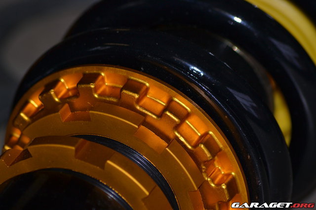

Fick monterat Coils från Xyz då jag ville få ner bilen i backen men även kunna ställa då det är snö och blask.

Lägger upp lite bilder.
https://www1.garaget.org/gallery/images/114/113185/113185-ce1909c2a5e40309112270c38c0bf291.jpg
https://www1.garaget.org/gallery/images/114/113185/113185-2de490cabd7b1c948926e96006c7c9c1.jpg
https://www1.garaget.org/gallery/images/114/113185/113185-5ed3217677ad74de9d7dad1fa6735c18.jpg
Sänkt på bilden. gjorde sig mycket bra smile
https://www1.garaget.org/gallery/images/114/113185/113185-1a112bde97c740f1218cab424071271f.jpg

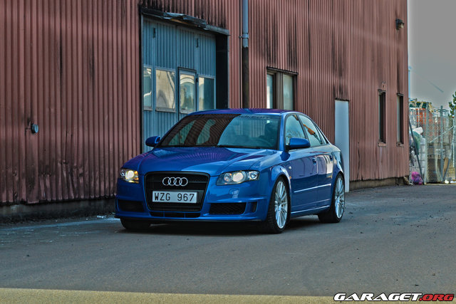

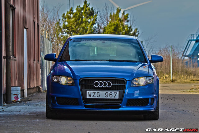

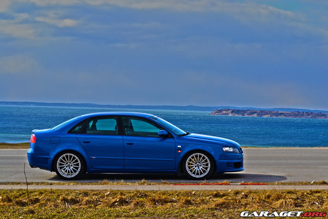

Fick taget några bilder idag! Säg gärna vad ni tycker! smile
https://www1.garaget.org/gallery/images/114/113185/113185-fb21975f13ac06daecedf6bb8de33d87.jpg

Fan va nice bil! Och fin setup! Vad kostar ett sånt XYZ kit?
Who Djaa bless no man curse
vorsprung durch technik
277 Inlägg
10 mars 2013
Tack så mycket, dem går på ca 7990. Håller bra kvalité dessutom. smile

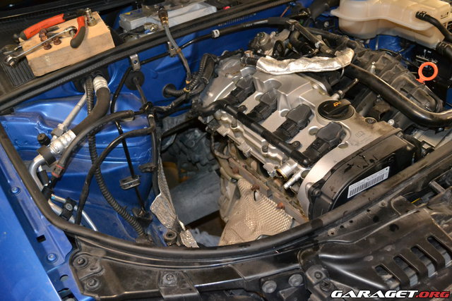

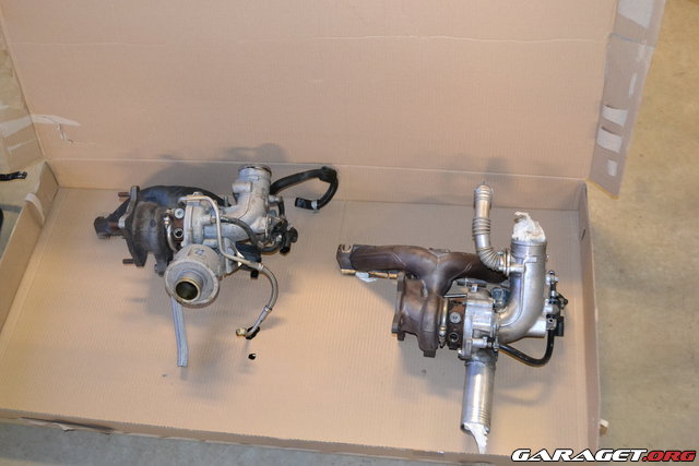

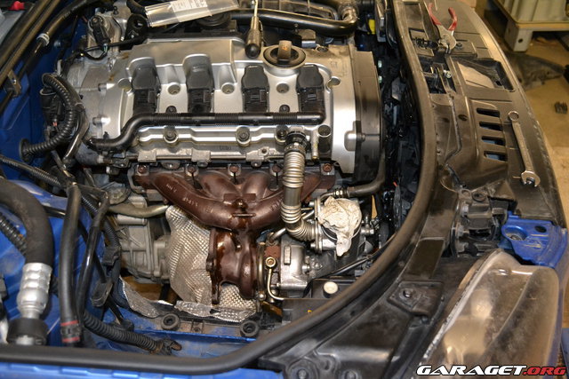

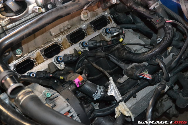

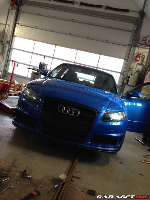

Har under de två senaste veckorna fixat ny turbo, spridare, Fmic och även Aprs högtrycksbränslepump. Följer lite bilder från monteringen.
Bilen är nu på mappning hos Autodepån i Hässleholm och om nu allt går som det ska kan den hämtas redan imorgon. Fler och bättre bilder tas när allt är tvättat och uppsnyggat.
Ska även montera original luftburk samt montera en forgeadapter till dumventilen.
Siktar mot ca 350 motorhästar.
Större frontmatad intercooler.
https://www1.garaget.org/gallery/images/114/113185/113185-4d23edb217fc7a58da177622bf93cfd9.jpg
Gamla Turbon urplockad och vilket meck det var i de trånga utrymmena och speciallösningar från Vag..
https://www1.garaget.org/gallery/images/114/113185/113185-e7072844cbd9720c388002de8eb5a44c.jpg
K03 vs K04
https://www1.garaget.org/gallery/images/114/113185/113185-a519796acb55fefd54d74b76849b0e8d.jpg
Nya turbon monterad efter mycket om och men.
https://www1.garaget.org/gallery/images/114/113185/113185-aa12cc389bee015230e09e35a1351b81.jpg
Spridarna bytta till S3 spridare. Tyvärr inga bilder på aprs HPFP pump.
