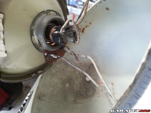

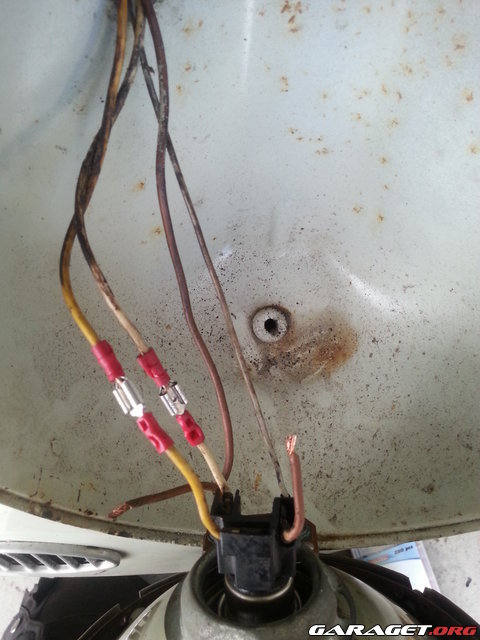

Sen skulle ja koppla in framlamporna...
Höger lampa funkar om man kopplar såhär .. men inte vänster
https://www1.garaget.org/gallery/images/89/88103/88103-703d7717288419a1742c1e72f0a5c2ed.jpg
Vänster funkar inte alls .https://www1.garaget.org/gallery/images/89/88103/88103-4ca3166c9d1af3e74e42e9a62b8702a0.jpg
Va ju tvungen att klippa av kablarna när jag skulle ha av skärmarna för kontakten gick inte att få ut genom pott hålet ..

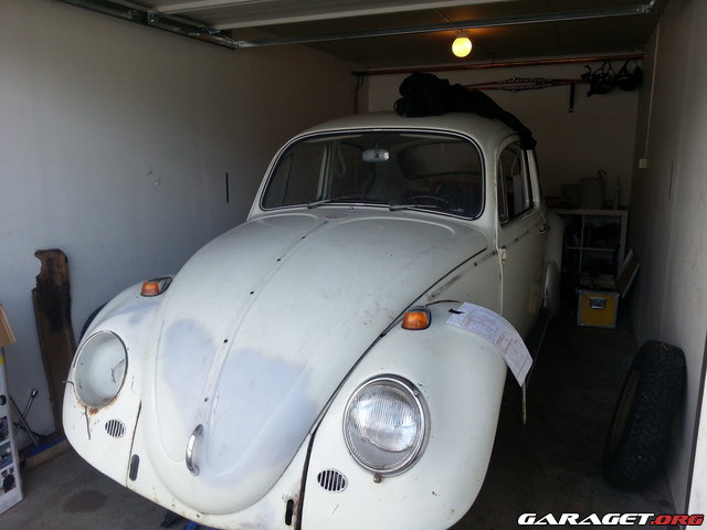

Så står han just nu .. börjar likna en bil igen, men än är de lite kvar.. Ja vill bara att den ska gå igenom besiktnigen sen ska skärmar och allt av igen och lackers, därför har jag inte satt på någon kederlist än bla ..
https://www1.garaget.org/gallery/images/89/88103/88103-26858e42a25ed556042ba19cb22c6cda.jpg

Hej, tror att det fungerar om du drar en extra jordkabel, jag hade samma problem när jag monterade ihop min så jag jordade baklyset med en extra kabel till kofångar järnet. Tror att det är samma sak fram. Du kan ju testa.....

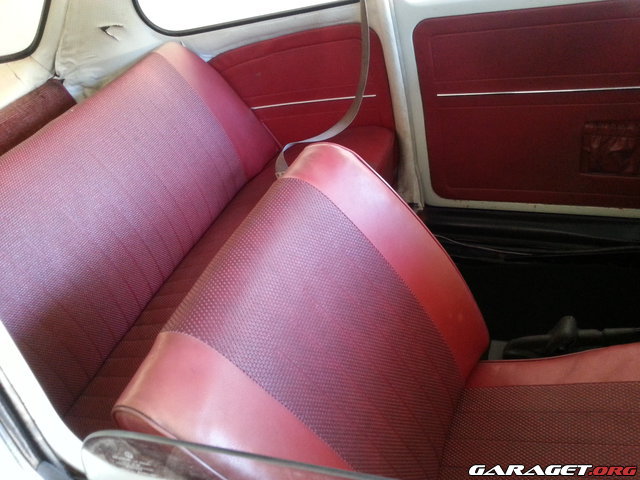

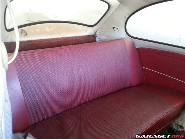

Nu är snart hela bilen ihop, de enda som är kvar nu är att få ordning på Hel/Halvljus och lufta bromsarna och på med en gaspedal som ja har beställt, så de väntar jag på!
Sätena åkte i i dag, väntar med förarstolen tills ja monterar gaspedalen!
https://www1.garaget.org/gallery/images/89/88103/88103-ffc2b7db671294823b738d72dbfd7419.jpg
https://www1.garaget.org/gallery/images/89/88103/88103-425ab3e28250336ee31a96dc780e8df4.jpg

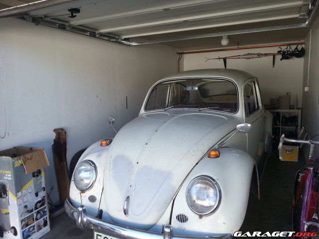

Speglar och kofångare åkte också på i dag, dom ska ju dock bort efter besiktning så man kan lacka bilen, säger dock inte i vilken färg än.. men den kommer bli egen och speciell hoppas ja smile Väntar också på att mina bakfälgar ska breddas! (7")
https://www1.garaget.org/gallery/images/89/88103/88103-46edfecfd19bbc307d535e7d172590cf.jpg
