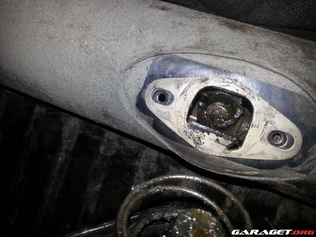

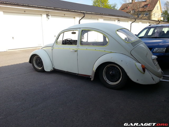

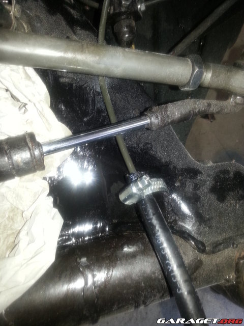

HJÄLP! Efter massa trubbel med luftning av bromsar så tänkte vi att vi skulle prova om de funka, på med hjulen och starta upp, fick inte i en enda växel, spände kopplingen och de funka skapligt..  Känns inte som ja får i 1an och 2an, bara 3,4 och back, sen hoppas växelspaken ur sitt läge hela tiden? Sitter plattan rätt ?  Och sen så rinner de bromsvätska hela tiden mellan röret och slangen från behållaren, slangklämmorna är åtdragna utav bara helvete! Va kan de bero på ?   Sen skulle ja gärna behöva tips för däcken tar i potthållarna för lyckorna direkt, ska man kapa bort dom eller kan man göra på nått annat sätt ?  Annan dimention på däck ?

Sänker man en bubbla får man i regel (beroende på vad man använt för att sänka) också modda pottorna till strålkastarna.
Jo har förstått de ..hehe så blir att banka lite på dom i veckan!  Plus att ja ska på med andra däck smile

Någon som har en extra slang som ja kan köpa?? Slangen mellan Bromsvätskeburken och bromsröret som går ner i huvudbromscylindern!

Vad är dimensionen på röret? Funkar det inte med en soppaslang med rätt dimension 5-6 mm? Jag tror jag har en bit över som jag kapade bort.

biltema=)

Kan växelspaks problemet vara att kulan på min spak är platt längst ner ? Kan de va därför den hoppar ur ? Att jag skulle behöva en som är helt rund?
204 Inlägg
22 maj 2013
#313
Hej, den ska vara platt i botten med ett "stift" längst fram. Jag bytte min växellänk i helgen och det som kändes slappt blev betydligt stabilare. Den sitter under inspektionsluckan under baksätet på kardantunneln. Den kostar inte många kronor med nya skruvar, max 100 spänn. Värt att testa. Annars vet jag inte vad det kan vara. Din växellåda funkade väl innan du bytte plattan? Kan det vara en annan årsmodell på plattan så du ska ha ett annat främre vxl- lådsfäste?

Ne plattan är från 66, så de borde väl bara samma ..de är ju de att spaken lossnar från skålen i växelföraren, jag förstår inte varför :S

Sitter fjädern rätt? Eller har du alla delarna med? Ska vara en platta mellan tunneln och själva plattan på spaken.

Alla delar finns, fjädern vet ja inte om den sitter rätt ? Finns de nån bild på hur den ska sitta ?

Fjädern tror jag ska sitta med "spetsen" uppåt du får liksom gänga på den över kulan i botten på växelspaken.

Joo men så sitter den! Och den ska den sitta över "plattan" med spåret i ..?

Ja, fast nu blir jag lite osäker på hur fjädern ska sitta??? Om den sitter med smala delen neråt så borde den pressa tappen/kulan neråt i sitt fäste, eller? Jag har en orginal verkstadsmanual i verkstan åker förbi imorgon och kollar så PMar jag dig.
