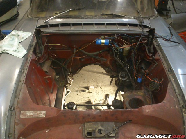

big_smile lite uppdatering igen big_smile
Nu har jag fått lite foto hjälp av min sambos broder,

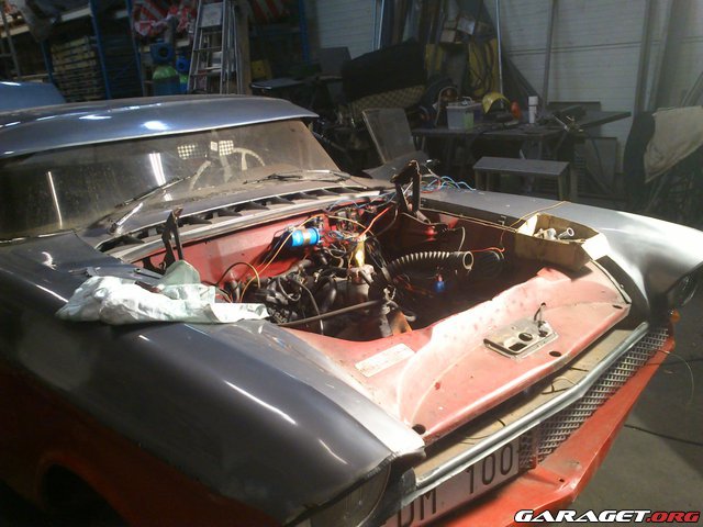

Bild på motorn först. när den sitter i.
https://www1.garaget.org/gallery/images/106/105325/105325-3ead67c7203d4a39cbcf6a46fd2bf5f6.jpg
https://www1.garaget.org/gallery/images/106/105325/105325-4903f134e269ff0a821f897abbad4285.jpg

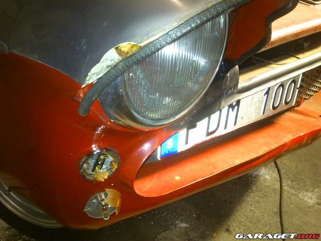

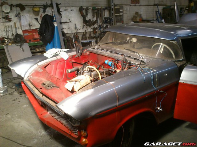

Bild på en liten olycka som hände när jag puttade in bilen hmm
https://www1.garaget.org/gallery/images/106/105325/105325-279621d8f035c445d90a4e90414cc510.jpg

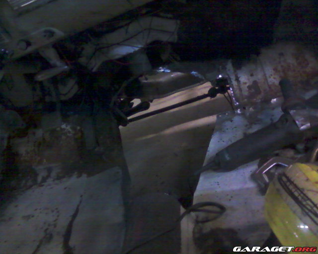

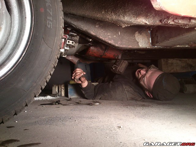

Men först ska man ju ta loss avgasrör, kopplingsinfästning & kardanstången hmm inget rolikt att ligga på rygg & skruva.
https://www1.garaget.org/gallery/images/106/105325/105325-ab66706c9ed5e886ff2b20871287d75e.jpg

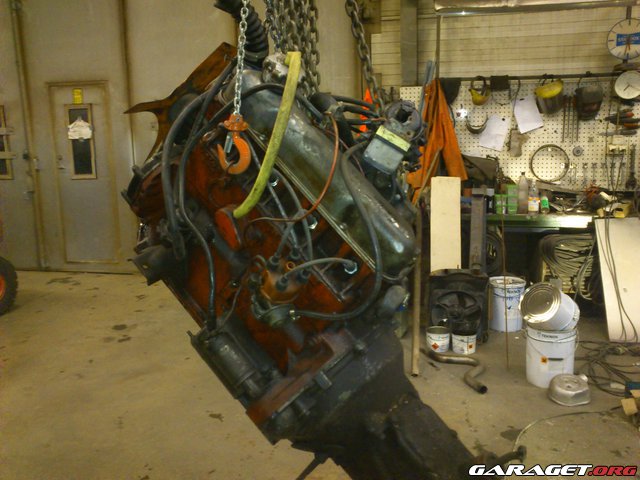

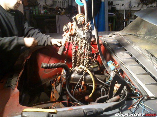

Nu var det dags att lyfta big_smile
https://www1.garaget.org/gallery/images/106/105325/105325-a6b16432d29535321f7376f53a2ecdc5.jpg

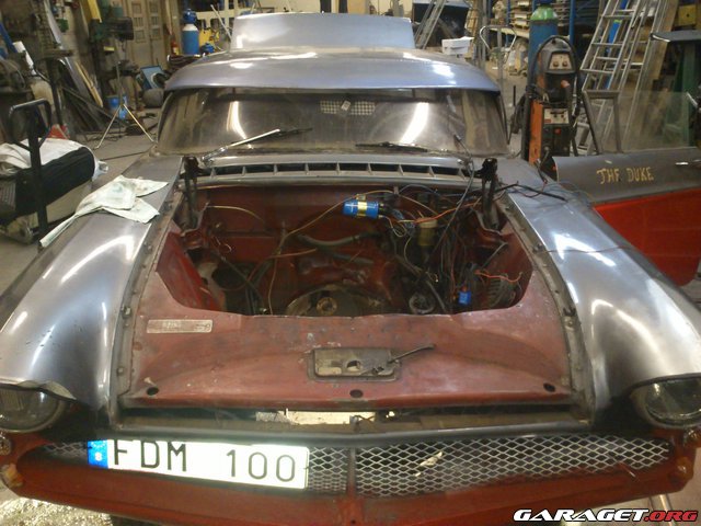

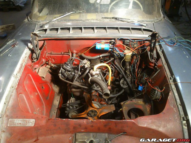

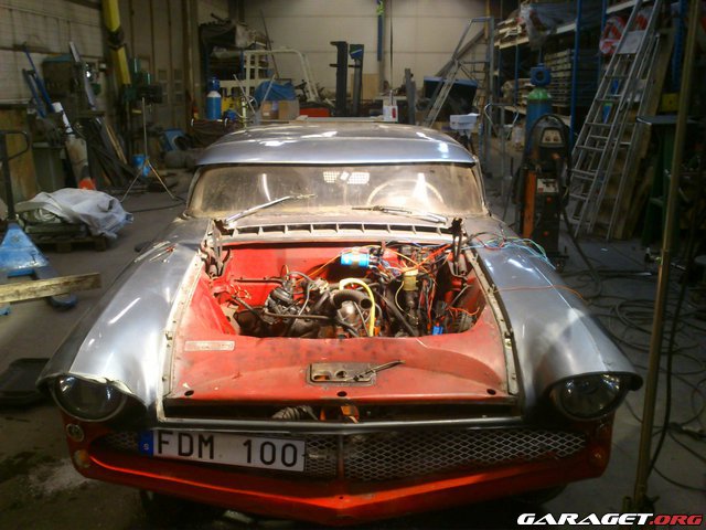

& nu är motorn ur bilen big_smile
https://www1.garaget.org/gallery/images/106/105325/105325-1152661e1c6aeca228d1c5817616cd48.jpg
https://www1.garaget.org/gallery/images/106/105325/105325-1d65062921a0b7383b6dcb30051e5705.jpg
https://www1.garaget.org/gallery/images/106/105325/105325-c855601ac3ec5c19be85bfebebc132a6.jpg
Nu var det färdigt för dagen tongue

Gött att få ur volvomotorn och i med en fin opelsexa, volvo b18/b20 är fina motorer men inte i en kapitän. smile
Commodore motorn misstänker jag att du får montera nerifrån, även med frontplåten urtagen för kylaren.

OPELP1 flyttade du fram kylaren ett par cm, för att få plats med motorn?  Vet du hur mycket?
Ingenting är omöjligt, det omöjliga tar bara lite längre tid. ;)
1 412 Inlägg
12 januari 2013
Det är inte jag som bytt motorn utan det är ett antal ägare tidigare.
Men kylaren är framflyttad ca 5cm, och då är motorns ventilkåpa bara någon centimeter från torpedväggen.

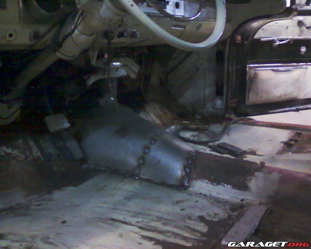

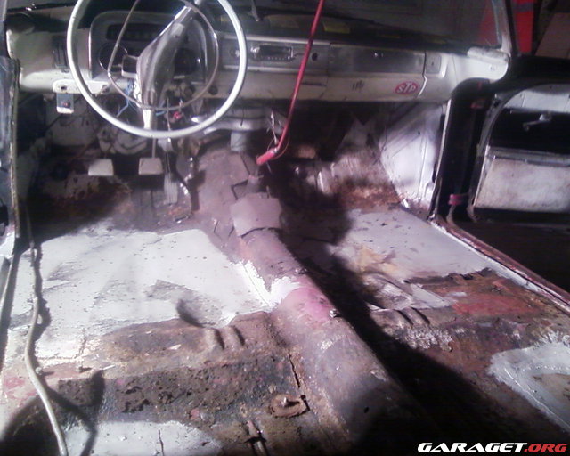

tongue Ännu en dag & en liten uppdatering igen tongue

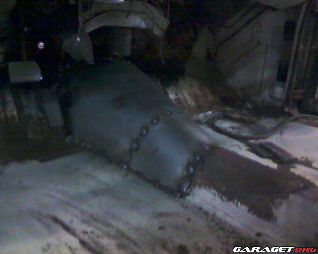

Nu har jag ordnat till kardan tunneln vid växellådan big_smile
Var ju tvungen & kapa bort det gammla först hmm
Kommer ni ihåg hur det såg ut?
https://www1.garaget.org/gallery/images/106/105325/105325-0fc732f06b5afb2ada0ef61741ee1f2e.jpg
& nu smile
https://www1.garaget.org/gallery/images/106/105325/105325-fc5698676b863a3b203e433118024ab9.jpg
& efter några timmars bök big_smile
https://www1.garaget.org/gallery/images/106/105325/105325-0b0e001eda8ad214bcdcd31075be2d65.jpg
& en närbild tongue
https://www1.garaget.org/gallery/images/106/105325/105325-b49108f002ee112e6d5d154b11380c40.jpg
Tyvärr så fick jag inte plåten att räcka så det blev en extra skarv roll
Senast redigerat av HG_ (14 januari 2013)

Såg ditt projekt först nu ... fast du ligger i så verkar du minsann lite arbete kvar. Dina plåtarbeten ser bra mycket bättre ut en de gamla lappningarna wink Keep up the good work big_smile
