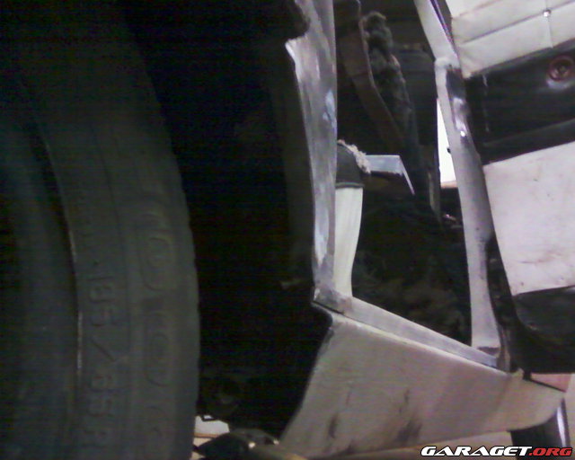

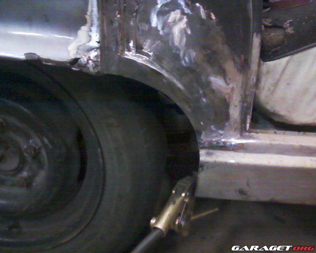

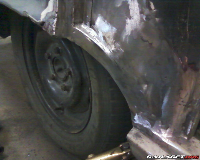

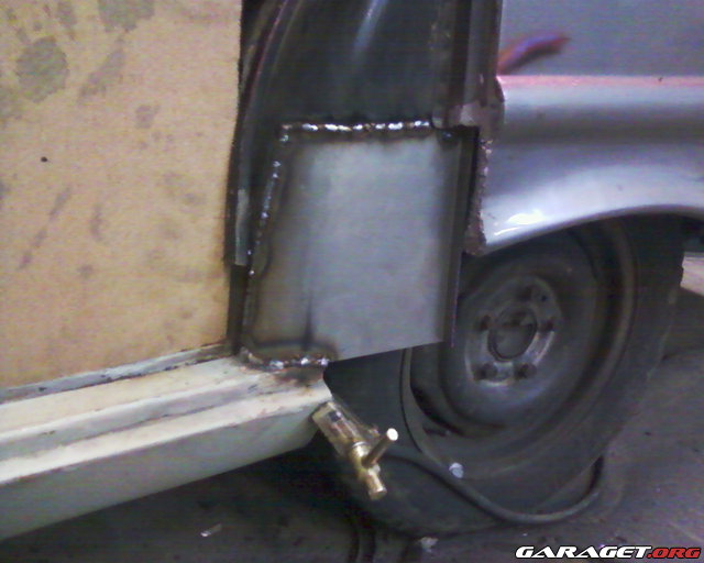

big_smile & nu lite uppdatering gott folk big_smile
Fortsatte på höger sida framför hjulhuset
https://www1.garaget.org/gallery/images/106/105325/105325-8682e99502bf202a42d98b64a94400e3.jpg
https://www1.garaget.org/gallery/images/106/105325/105325-1170d528583ca68fe89f9ccb66cbc9ce.jpg
https://www1.garaget.org/gallery/images/106/105325/105325-6b11d86a15e6751d742d31ae1934e66e.jpg

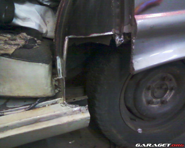

& medans man hade minnet kvar så började jag på andra sidan med big_smile
https://www1.garaget.org/gallery/images/106/105325/105325-00c898ed5e5d3b35521502cc1d1910ba_large.jpg
Tog bort allt det dåliga, så det fanns något att svetsa i

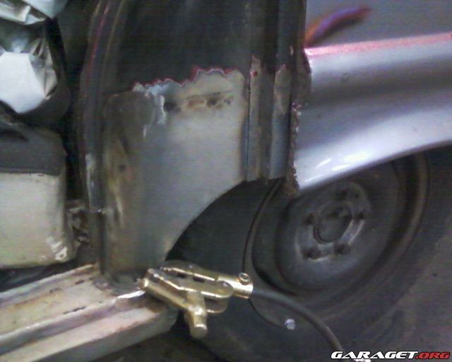

https://www1.garaget.org/gallery/images/106/105325/105325-e9b098e864a4a34f6503e2811d5ba4b1.jpg
& eftersom det inte såg ut som andra sidan så fick jag använda lite fantasi
för att det skulle bli ungefär likadant som andra sidan

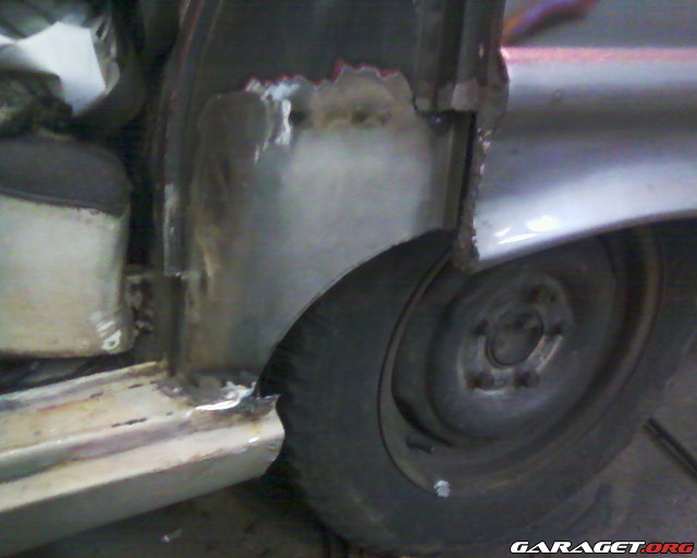

https://www1.garaget.org/gallery/images/106/105325/105325-9f71be5daa5f2ebc28dae5a8bb38295c.jpg
& efter lite slipning
https://www1.garaget.org/gallery/images/106/105325/105325-2dbc5e3319a39078770f1a763812ae91.jpg
& uppbyggnad av kanten till skärmen
https://www1.garaget.org/gallery/images/106/105325/105325-9774da04ad8e30725080a8f0f10d0a34.jpg
Kanten behövs åxå
https://www1.garaget.org/gallery/images/106/105325/105325-f8dc311bcb80b61c9a781cd0c3431587.jpg
& mer han jag inte idag roll
Tyvärr så blir det ingen blästring i helgen heller av lite olika anledningar mad
Senast redigerat av HG_ (31 januari 2013)
Ingenting är omöjligt, det omöjliga tar bara lite längre tid. ;)
