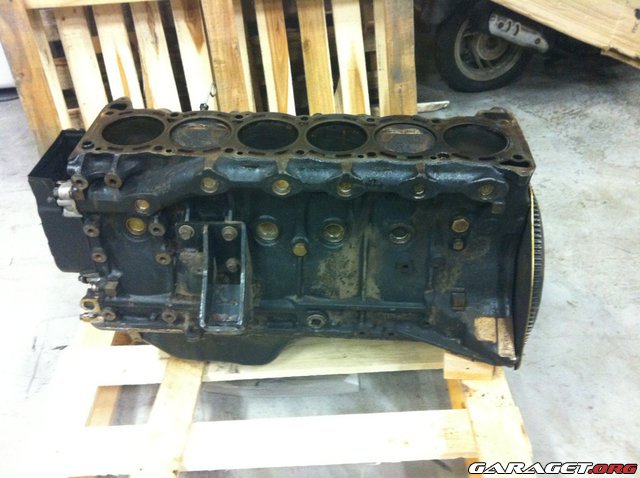

Här ligger lilla bebisen i Helsingborg och väntar på frakt hem till mig 29/11 big_smile

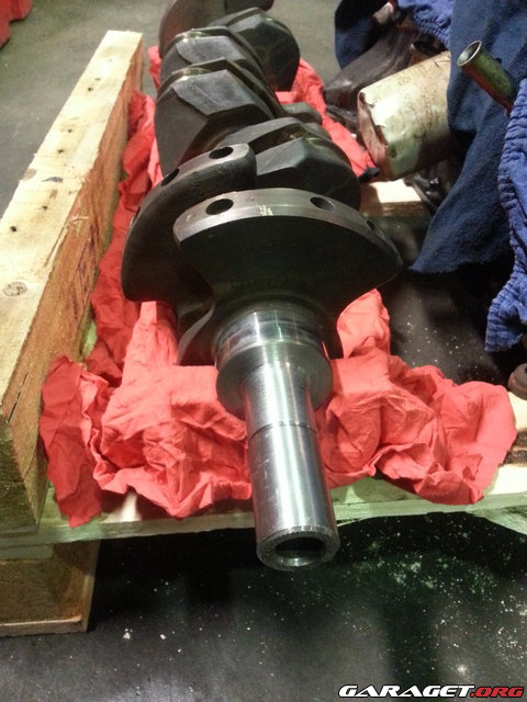

Har plockat rent underdelen nu och kollat över allt.
Veven är bara att polera så dä va skönt att den inte behövs slipas smile

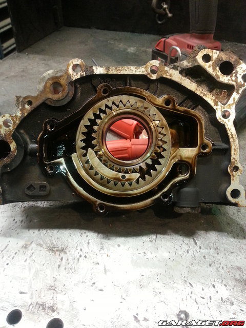

Väldigt annorlunda oljepump satt det på, någon som har sett något dylikt ?

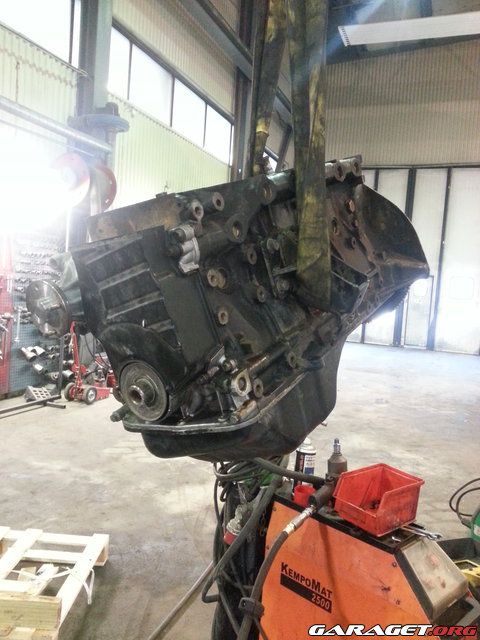

Har fått oljepumpsdrivningen bort svarvad också. Var till ett riktigt duktigt företag som sysslar med svetsning/bearbetning m.m och bad dom göra en pumpdrivning mä tanke på att jag inte vill ha en som man köper då glappet mellan hylsan och pumpen KAN bli för stort!
När de gör hylsan så kommer de krympa på den på veven och sedan svarva och fräsa hylsan på plats och då kan jag få ett EXAKT mått mot oljepumpen. Då kan man vara väldigt säker på allt. Dä tycker jag låter sjukt bra big_smile
