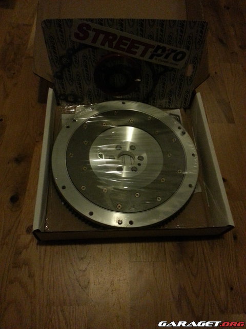

Nu har jag fått hem svänghjulet och kopplingen ä påväg hem:)
Veven ä på firman och ska få en ny drivning på sig.
När kopplingen kommer så lär jag stifta om allt, dä blir en tryckplatta från någon annan bil så dä passar inte på hjulet.
Sedan ä dä dags för ballansera och borrning av blocket, dä görs i örebro och då svänger jag förbi JB och lämnar in toppen big_smile
Skickar mä en dålig bild på svänghjulet, Varsågoda big_smile
https://www1.garaget.org/gallery/images/68/67054/67054-7d5e952e03c4495ffc798aaf1f740674.jpg

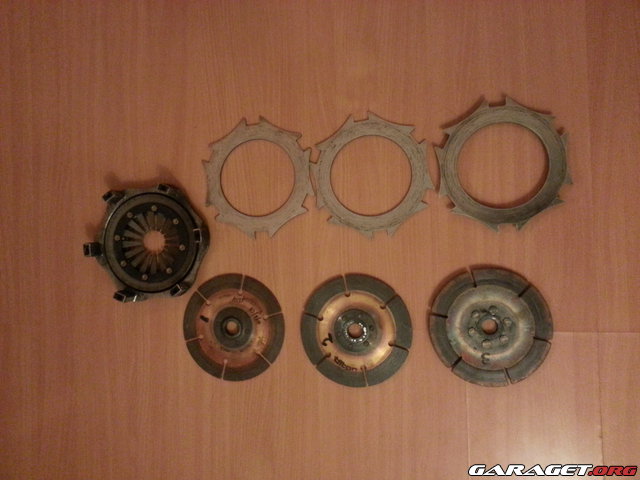

Sådär nu ä kopplingen hemma, en 3skivig tilton som ska orka med CA 1200nm smile
Men självklart så uppstod dä ett problem.. anläggningsytan på svänghjulet ä för stort, lamellen ä så pass liten att den blir bara att ligga på halva sin slityta sad så jag får kika på andra svänghjul, ska kontakta mr tuning så får vi se smile

Ser ut som du köpt en beggad koppling ?.. glöm inte försiktigt blästra mellanläggsplattorna bara.
385 Inlägg
22 december 2013
#209
Mycket riktigt, en kille som har lameller och tryckplattor ifrån nascars och formelbilar. De byter kopplingar sjukt ofta och då får han tag på dessa. Då skickar man in 2st lameller ifrån sin bil som han då tar splinsen ifrån och svetsar på splinsen på ett nitat centrum och sedan nitar fast detta på en lamell. Mycket enkelt förklarat smile

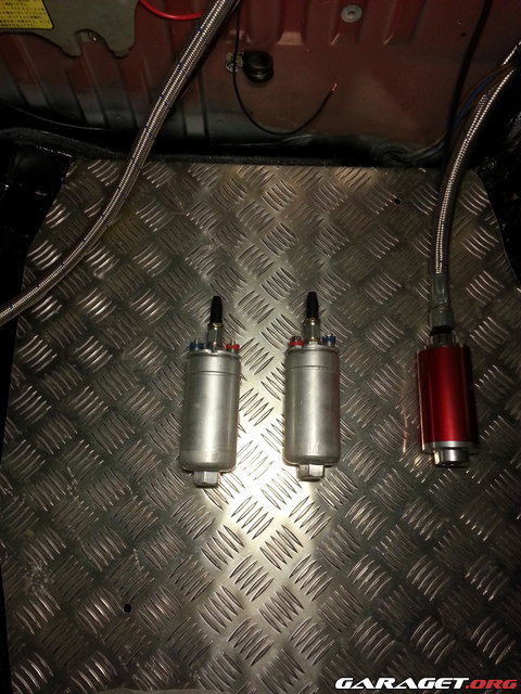

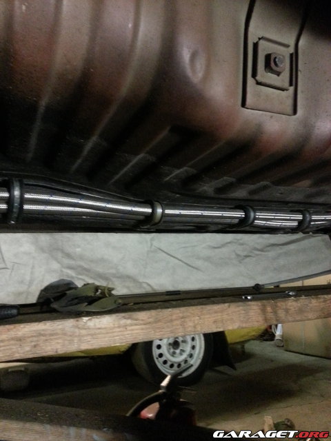

Tog mig lite tid till att äntligen skruva lite idag, satt upp bränsleslangarna under bilen och började med bränslesystem i skuffen.
Satt dit mitt 70amperes relä och skulle koppla allt men hade lite för klen kabel, vill upp på minst 4mm2 för spänning och jord smile så imorgon ska jag dra fram allt till pumparna och då ska jag ha mä mig alu plåtar till dä mesta i skuffen.
Skulle gärna lägga in mer bilder direkt men dä krånglar bara för mig...

Var och byggde lite i skuffen på bilen, ett jävla kapande för att få plåten att passa som man vill smile
Men nu ligger den där och nu behöver jag byglar till pumparna och till filtren.
la ut pumparna och filtret för att se hur dä blir på ett ungefär iaf smile
https://www1.garaget.org/gallery/images/68/67054/67054-10b2462a03f032b410a175292c91ece5.jpg
Pratade mä han som byggde kopplingen också, dä gjorde inge att lamellen ligger på halva sin anläggningsyta, den pallar mä så mycket nm ändå och räcker gött å väl till mitt ändamål så nu slipper jag bry mig om dä å krångla big_smile

tycker dock att de är aningen oroligt att lamellen ligger på halva sin anläggningsyta? blir väll onödigt mycket påfrestning på en så liten yta då? visst, den ska palla 1200nm, men inte på halva anläggningsytan? skulle ju vara otroligt surt om något gick åt helvete i framtiden bara för det! smile
Tack dä uppskattas smile
Ja jag tyckte samma sak, men han har byggt många kopplingar som har blivit samma sak på och till betydligt värre maskiner smile
Dä ä bara första lamellen som ligger på halva ytan, sedan ligger ju alla på hela sin yta.
men jag funderar på om jag ska svarva en distans som sitter fast i bulthålen till veven, får lite mer yta då för att vara 100% säkert smile

Jag tycker du ska ordna så att tryckplatta och lamell stämmer. En koppling är som en kedja, aldrig starkare än sin svagaste länk.

Ja absolut, jag skulle aldrig ha ens tänkt tanken på att använda den som dä blev mä halva ytan.
men då peter sa att många många har kört så mä betydligt mer effekt än ca 900nm i många säsonger.
Han ä sjukt duktig på dä han gör smile
Men jag ska få tillsvarvat till svänghjulet så allt blir bra smile
