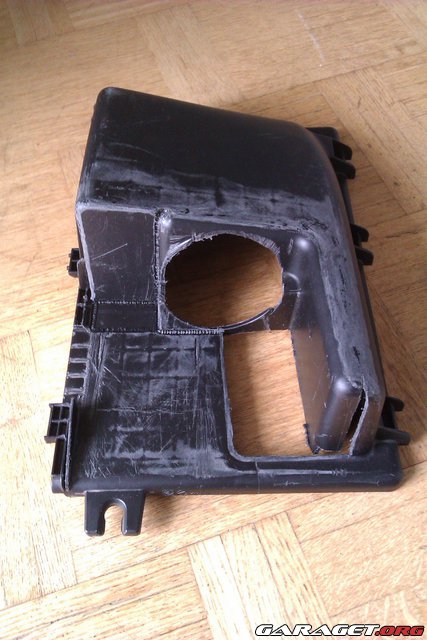

Det tar sig.. wink En del pusselbitar ihopsvetsade på nya ställen. Hålet sitter nu på sin nya plats i mitten för att till slut kunna rymma det öppna filtret. big_smile

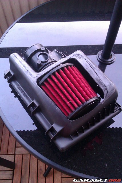

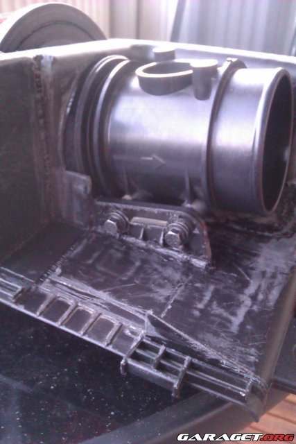

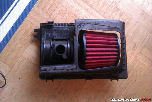

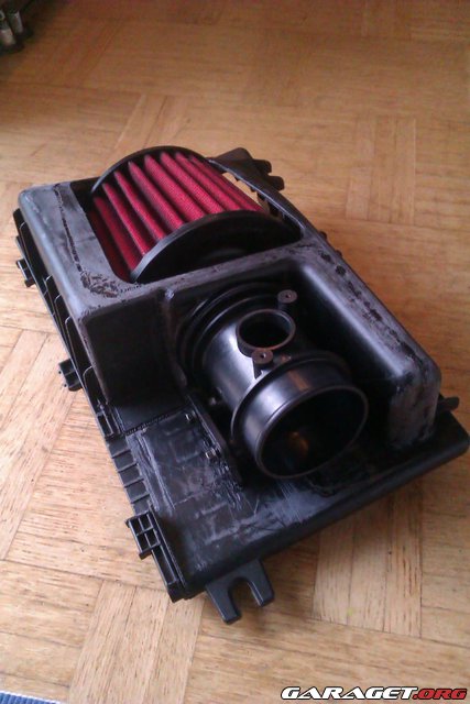

Då var den i princip klar.. Bara lite småfix och lite snyggare hål för luftmassemätaren som är kvar innan jag börjar med slutfinish-jobbet. smile
https://www1.garaget.org/gallery/images/105/104682/104682-9526912bc2451c9298f5926f65adc7f9.jpg
https://www1.garaget.org/gallery/images/105/104682/104682-b1bcea6c3af7ee0cad6dbfc85bd32fea.jpg
https://www1.garaget.org/gallery/images/105/104682/104682-49a327e4e93c06df0542f4db0c5a1f88.jpg
Flyttat och vinklat fästet för LLM'en

Jäklar så schysst det blev smile

Det där fick du till för jäkla bra Gunnar!

Riktigt snyggt jobbat. Fan du börjar ju bli mästare på det där:-) Däremot tror jag att den kommer att ta i huven, har du testat?
