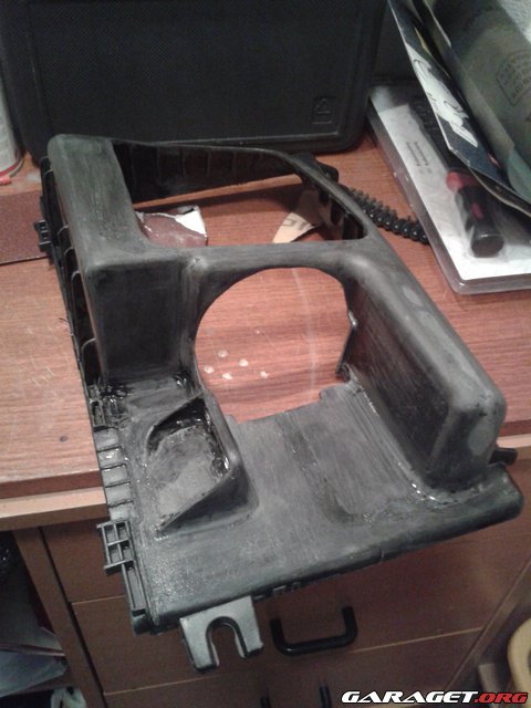

Jag är väl kanske inte snabbast i stan.. Men är det semester så har man ju en räcka av aktiviteter som måste klaras av med La Familia.. Cypern, Norrland, Halmstad m.m... cool
Men NU har jag iallafall limmat alla svetsar med Terokal och grovslipat. Har även byggt förstärkningar till fästet för LMM'en, eftersom det blir en del påfrestningar just på den nu med ny tajtare vinkel på insugsslangen.
Nästa steg nu är spackling och slipning innan lack.. smile

Härligt att se big_smile
Vill också ha den kunskapen om plastsvetsning Men går ju å lära sig wink

15 juli 2013
#418
Tackar!
Det är faktiskt skitlätt att plastsvetsa.. Just denna har jag använt en lödkolv till, just därför att en värmepicka är för klumpig.. Men med större grejer så är det värmepickan som gäller..
