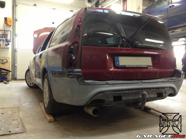

Var ett tag sen nåt hände här.. Men har ett par bilder att visa iallafall..
Har lite nya plastbitar som svetsas ihop av Rille-K. big_smile
En ny bakstöt.
https://www1.garaget.org/gallery/images/105/104682/104682-877b2870c6b7a65e469054a4167c29f4.jpg
Sidokjolar.. smile
https://www1.garaget.org/gallery/images/105/104682/104682-804ea3d14fd56d7e366e4e346f6116f7.jpg

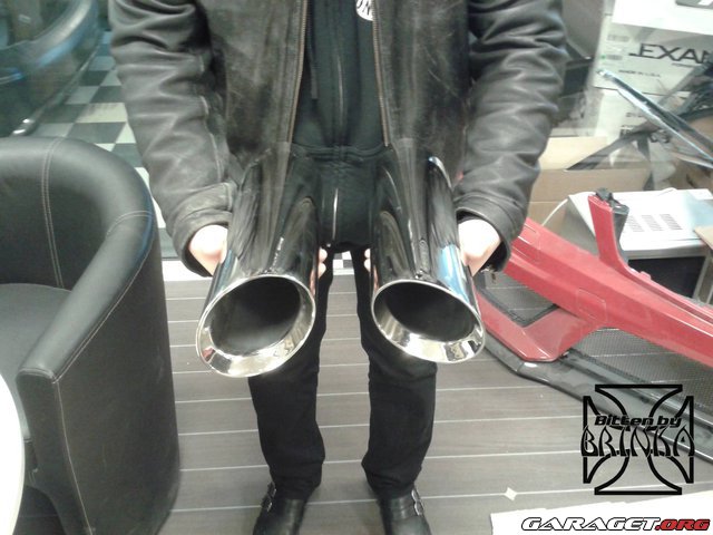

Blir inga små slutrör från Biltema precis..
Dessa kommer från http://www.rakaror.o.se . cool
https://www1.garaget.org/gallery/images/105/104682/104682-0b15a3307c8c679d6b6d652465b09fda.jpg

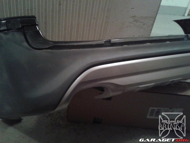

Var upp en sväng till Mr Kindvall och hämtade bakstöten och kjolarna i helgen.
Å det var ju spännande att se om 2014:s skidplaten skulle passa på bakstöten, som är baserad på en XC70 08-13. Har tidigare frågat både Bilia och Volvo PV direkt om dessa passar ihop, men ingen av dem vill svara entydigt utan kommer med flummiga svar som "skidplaten till 2014 är endast anpassad till bakstötfångaren av samma årsmodell" och "vi rekommenderar att endast delar av samma årsmodeller används"..
Svårt att stava till "ja" eller "nej"... big_smile Men det är klart.. De vill ju hemskt gärna kränga nya bilar bara.. Inte se att folk uppdaterar sina gamla.
Men nu vet ni alla som ser detta. SJÄLVKLART passar 2014:s skidplate även på äldre XC.. Fästena är helt identiska.
Och artikelnumret på nya skidplaten är 31353581 för den som vill uppdatera sig lite..
