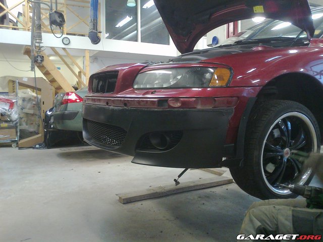

Lite byggbilder..
Måttar in för rätt höjd och centrering..
https://www1.garaget.org/gallery/images/105/104682/104682-611e2a4878a98ba5809a0aa5e1439a2c.jpg

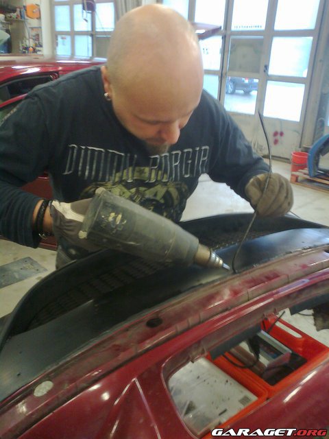

Undertecknad lär sig plastsvetningens ädla konst! smile BMW-frontens ABS-plast hade en något lägre smälttemp än volvons, så det gällde att inte grilla för mycket på BMWn..
https://www1.garaget.org/gallery/images/105/104682/104682-8414c5a31e63d9bb3323a218471c17e2.jpg

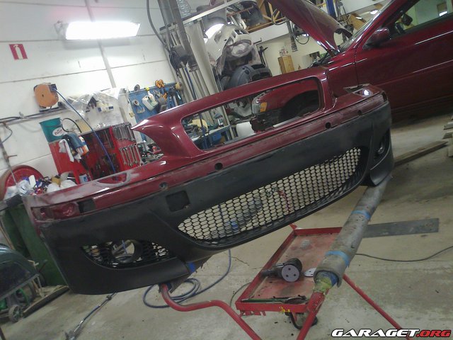

På plats! Dags att fixa glappet mot hjulhuset eftersom BMW-fronten inte nådde ända bak till skärmkanten. Fattades en decimeter på var sida, ca.. Men med så mycket plast som blivit bortkapad innan, så fanns det gott om material att fylla ut med!
https://www1.garaget.org/gallery/images/105/104682/104682-b8a63e6c22093bdcb6e3db0f7ee418e3.jpg
Så ja! Där satt den! Nu börjar finliret! smile
https://www1.garaget.org/gallery/images/105/104682/104682-34e91cb6255dd62ca57151c08602a550.jpg

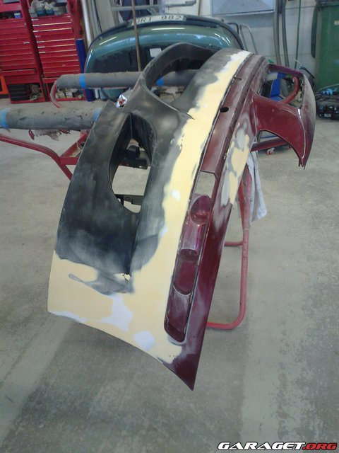

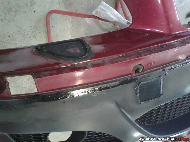

Dag 2. Strålkastartorkarhålen (försök säga det 10 ggr fort efter 8 groggar) läggs igen. Inga mer ditlimmade pluggar.. Även det gamla bogserhålet läggs igen då det ändå inte stämmer med volvons placering.. Så jag får helt enkelt låta bli att hamna i en situation där jag behöver bogsering! smile
https://www1.garaget.org/gallery/images/105/104682/104682-df75be434491fd6cf9dcf1afc844e9d4.jpg
Spackling och slipning.
https://www1.garaget.org/gallery/images/105/104682/104682-f379f7309c89929aa8a8dceb9a47f011.jpg

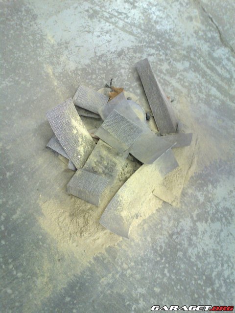

Gick åt lite papper.. smile
https://www1.garaget.org/gallery/images/105/104682/104682-6eab33e7208ba26af2e0436f2a61085f.jpg

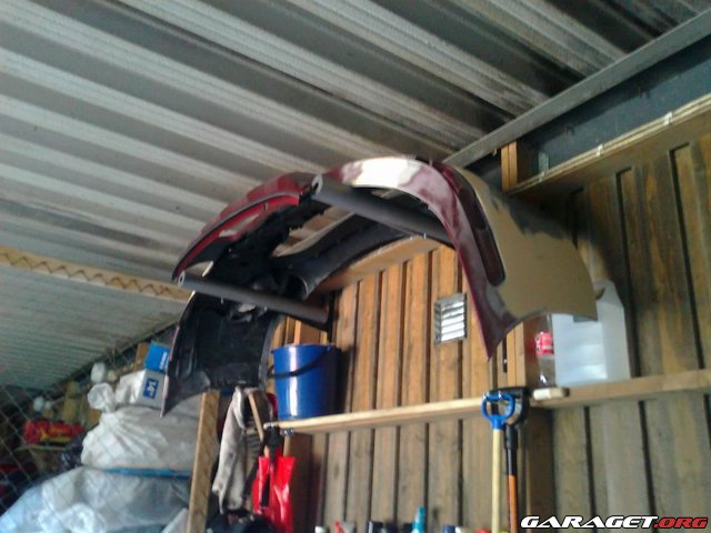

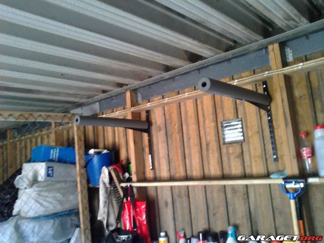

Hemma i garaget så fick jag ju fixa en vinterförvaring oxå, eftersom jag inte kommer att köra med denna fronten på vintern..
https://www1.garaget.org/gallery/images/105/104682/104682-5fc50a47f91cf67ef7b875f1f089ecbe.jpg
https://www1.garaget.org/gallery/images/105/104682/104682-498fe909ba9309727dd993c4d9f4bec4.jpg

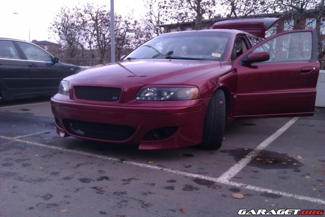

10 november 2012
#60

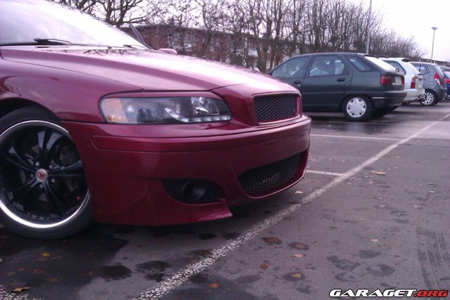

Nu sitter den på plats! Åtminstone i helgen.. Ska se om det eventuellt klarnar upp lite, så kanske jag kan fota lite mer..
https://www1.garaget.org/gallery/images/105/104682/104682-be8dcf5e9628ca736aa5d803776b7719.jpg
https://www1.garaget.org/gallery/images/105/104682/104682-8f43443a8afd8c78f9d20c7e855a94d1.jpg
